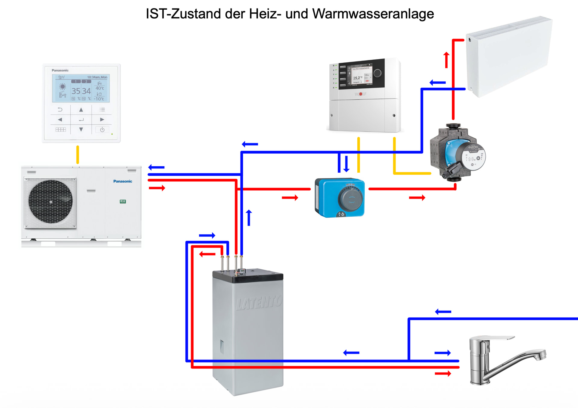

Hallo, ich bin neu und habe ein Problem mit der Planung unserer vor drei Jahren eingebauten Wärmepumpen-Heizanlage. Vielleicht kann mir jemand ja spiegeln, ob ich richtig liege oder die Pkanung des Heizungsbauers irgendeinen Sinn ergibt - ich denke ja eher nicht.
Das System ist so aufgebaut, dass die Auqarea das ganze Jahr im Heitmodus ist und auf feste 45/50 Grad eingestellt ohne Heizkurve. Der Grund ist, dass ein IVT Latento XW 500 Warmwasserspeicher und der Heizkreis parallel bedient werden, wobei eine Wolf BM-2 Mischersteuerung abgekühltes Wasser aus dem Rücklauf dem Vorlauf beimischt, damit dieses heruntergekühlt wird. Das allein ist für mich schon die Höhe der Ineffizienz.
Wir haben eine Jahresarbeitszahl von 2,7 - also eigentlich nichtmal förderfähig - und mit dem Begriff konnte der Heizungsbauer so gar nichts anfangen. Der Kompressor hat in 10500 Arbeitsstunden bereits stolze 46000 Takte hinter sich - also ca. die Hälfte seines Lebens erlebt. Die Wärmepumpe springt an und läuft eigentlich fast nur innerhalb des hohen Start-Verbrauchs und schaltet dann wieder ab, weil die Temperatur im Latento sich eigentlich kaum ändert. Das kann auch mehrere Male kurz nacheinander sein.
Die Wärmepumpe ist meiner Meinung nach falsch dimensioniert, da ich mittlerweile Fehler in der Heizlastberechnung festgestellt habe. Die von uns gelieferten Werte für die Räume sind richtig, aber die Lüftungswärmeverluste werden in der Übersicht glatt verdoppelt und ergeben 7,4 kW - laut Gasverbrauch wären es 4,1 kW, ohne den "Rechenfehler" 4,9 kW.
Wenn ich bedenke, dass ich als Laie 3 Fehler am selben Bauteil selbst herausfinden musste - die Geschichte spare ich mir erstmal - ist mein Vertrauen mittlerweile hinweg, Vielleicht hat ja jemand Tipps als Argumentationshilfe - falls ich richtig liege mit meiner Vermutung.

Mal blöd gefragt: wurde das System so komplett neu gebaut, oder gab’s den Speicher, Mischer, und all das andere Geraffel schon vorher, und es wurde da nur eine WP an stelle der Gastherme angeflanscht? (Und wenn ja, warum?)
Der Heizungsbauer hat das so geplant, besorgt und aufgebaut - alles damals neu.
Und ja, man könnte meinen, da hätte einer nur die Gasheizung ausgetauscht, aber selbst die hat Warmwasservorrang.

Au weia, das ist Fehlplanung pur. Wer Wärmepumpen auf diese Weise einbaut, hat Grundlagen nicht verstanden. Die Quittung hast du ja mit einr JAZ von 2,7.
Seit wann läuft die denn?
Was für eine Vorlauftemperatur bräuchtest du denn bei 0 Grad?

Seit 2023 - ich ärgere mich seit 2024 über die ungenügende Effizienz.
Durch nicht getauschte Heizkörper (eigentlich in der Heizlastberechnung empfohlen) 42° C, mit dem Tausch von 3 Heizkörpern 38° C und beim Tausch von 4 Haizkörpern 35° C.

Es gab doch eine Heizlastberechnung. Die besagte: Heizkörper tauschen. Das wurde nicht gemacht. Warum wurde nicht angefragt: Warum muss das nicht passieren? Reicht die Leistung in den Räumen aus und bleibt die Effizienz bei pfffft wenn wir es nicht tauschen? Bitte schriftlich geben. Das ist im Nachgang schwer zu beweisen, der Heizungsbauer könnte behaupten "die Auftraggeber wollten sparen, darum hab ich das so gelassen".
Und man muss jetzt mal überlegen, die Wärmepumpe heizt jetzt auf 50°C auf, durch die Mischung mit RL-Anhebung kommt sowieso nur weniger durch die Rohre, also wieso dann auf 50°C? Ja, weil es keine Trennung Warmwasser und Heizung gibt. Das ergibt aber auch einen lausigen Wirkungsgrad, jedes Grad sind ungefähr 2,5% ; bei 40°C die also bei sehr vielen Heizstunden reichen KÖNNTEN sind das bei einem Verhältnis von 50% jener Stunden 25% Effizienzverlust. Und das Ganze summiert sich.

Das enthaltene Latentmaterial schmilzt lt. Datenblatt bei 65°C. Das ist natürlich für die Katz.
Die Anlage hat wohl genau ein grundlegendes Problem: den Latentspeicher. Die Dinger gibt es seit Jahren, sind eigentlich nirgends wirklich sinnvoll, und für eine WP der absolute Supergau. Dazu kommt dann die Anbindung des Heizkreises über den Mischer.
Die Anlage ist mit den vorhandenen Geräten nicht zu retten. Latentspeicher raus, Mischer raus, einfachen Warmwasserspeicher rein. Ob dann wegen der Heizkörper noch ein kleiner Serienpuffer o.ä. benötigt wird, muss man schauen.

Der Speicher wird mit Sicherheit als Weiche und Speicher bei Entfrosten sinnvoll sein. Mit Heizkörper nen vernünftigen Durchfluss ist schwer. Und das aber dann über delta T zu lösen wäre wieder ein Effizienzverlust. Also einen neuen Speicher für WW und einen für den Heizkreis. Im Sommer bleibt die WP beim Heizkreis dann gänzlich aus, macht aber weiter WW.
PS: Was ich als positiv sehe: Die Wärmepumpe hat ja scheinbar ausgereicht für die Winter. Wenn auch nicht effizient. Aber generell reicht sie.
Wenn ich das recht verstehe ist das durchaus ein normaler Wasserspeicher, aber mit zusätzlichem Latentmaterial (was wohl hier überflüssig ist). Den könnte man denke ich durchaus weiterbenutzen.
Ja, den kann er theoretisch behalten als Warmwasserspeicher. Das Warmwasser wird per durchlaufprinzip durch die Wendel geführt. Ist hygienischer als ein Boiler. 500l ist was groß, aber auch hier: Bisher hat der ja gereicht. Also nichts ändern was man noch verwenden kann.

Ich habe hatte die Tage schon durchgerechnet wegen Pufferspeicher. Im System (ausgenommen WW-Speicher) sind ca. 145 Liter Wasser - zum Enteisen braucht die WP maximal 130 Liter, allerdings mit hohem Durchfluß - was offene Heizungsventile am Ende durchlassen; ich kann es nicht beurteilen, vermutlich macht zumindest ein kleiner Puffer im Rücklauf, kombiniert mit einem Überstromventil zwischen Puffer und Heizkreis, schon Sinn.
Ich verstehe ja immer noch nicht alles aus der Materie, aber ich bin erschrocken über das, was ich schon kapiert habe :sweat_smile:
Würde ich gern, aber Heizkreis und WW-Speicher werden "parallel" bedient, was das Hauptproblem ist.
