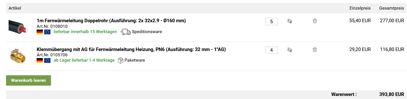

ich hab mir mal eine Materialliste für 5m DIY Wämeleitungsrohr DN 32 gemacht und das der Fertiglösung gegenübergestellt
Berechnung für Fernleitungsrohr mit den Übergängen
Hier die fertige Lösung
DIY
10m Aluverbundrohr 32x3 => ALU Verbundrohr PEX Rohr 16x 2 mm , 25x 2,5 mm, 20x 2 mm, 32x 3mm DVGW Meterware | eBay.de => 39€ inkl. Versand
das hat einen AD von 32mm, das passt in eine Isolierung mit ID=35mm
10m Armaflex Rohrisolierung 35/19 => Rohrisolierung Kautschuk Isolierschlauch Schlauch 9-19 mm (je 2 m) | eBay.de => 50€ inkl. Versand
das hat einen ID von 35+19+19 = 73 mm, das passt in ein Flexrohr mit ID=76mm
10M Flexrohr => Megaa store Unterirdisches Wellrohr M90 mm | Leerrohr Elektrorohr Erdwellrohr Blau | 5m 10m 15m (10 Meter) : Amazon.de: Baumarkt => 42€ inkl. Versand
dazu noch Schraubfittings
4 x => Klemmring Schraubfitting Klemmverschraubung Verbundrohr 16 20 26 32 Aluverbund | eBay.de => 35€ inkl. Versand
Summe = 39+50+42+35 = 159€
Gibt es gegenüber der Fertigkauflösung irgendwelche Nachteile (außer 2 Hauseinführungen und der zusätzlichen Arbeit, die ich für sehr überschaubar halte)

ich sehe da keine... was u.a. noch als kirsche auf der sahne dazu käme ... steuerleitungen, sensorik usw. kann man gleich noch mit einziehen (schau mal, was sowas in fertig kostet :wink: )
Die DIY-lösung ist mindestens gleichwertig von der dämmung und vom verlegeverhalten betrachtet. Das Video vom Markus ist da recht hilfreich :slight_smile:

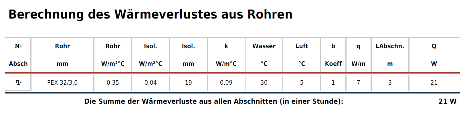

Darf ich das Thema mal aufgreifen? Du willst die Vor- und Rücklaufleitungen deiner Wärmepumpe mit Rohren in 32mm DA mit 19(!!!!)mm Isolierung versehen?
Ernsthaft?
Das ist völliger Murks. Die Dämmstärke ist zwei(!) Mal so klein wie aktuell vorgeschrieben und gerade mal halb so stark wie tatsächlich sinnvoll.
In der Erde sind 100% Rohrdurchmesser vorgeschrieben und sinnvoll, der Luft sind es 200%, wobei das schon heftig ist…
Tut euch einen Gefallen und dämmt eure Rohre ordentlich… über mehrere Meter in der Erde mit 19mm Dämmung werden wohl deutlich mehr als 5% Energie verloren gehen…
Eine Pauschalaussage "Verluste von mind. 5%" bei 19mm Isolierung macht m.E. keinen Sinn. Die Verluste hängen von diversen Rahmenbedingungen ab, Wassertemperatur, Außentemperatur, Wasserdurchsatz und vor allem von der Rohrlänge. Doppelte Länge, doppelte Verluste. Doppelte Isolierung - halbe Verluste gilt leider nicht....die werden nur ein klein wenig kleiner.
Hier kann man eine erste Einschätzung bekommen.
=> Berechnung des Wärmeverlustes aus Rohren
Mit meinen Daten komme ich da auf 21W Wärmeverluste, d.h. elektrische Verluste je nach COP entsprechend weniger ( COP auch wieder aussentemperaturabhängig)
Und das jetzt in Relation zur Wärmeleistung der WP setzen.
Danke für deine Antwort.
  1. Sind es bei ihm 5m und hin und zurück 10m
  2. Wird das Teil in die Erde gelegt. Im Winter sind das bei Frost wie aktuell gut und gerne 0 bis -10°C in der Erde, wenn nicht frostfrei verlegt.
  3. Sind in seinem Fall mal bei 10m, -5°C eben locker 130W statt dem Drittel davon. Das macht über 10-20 Jahre doch schon was aus...
