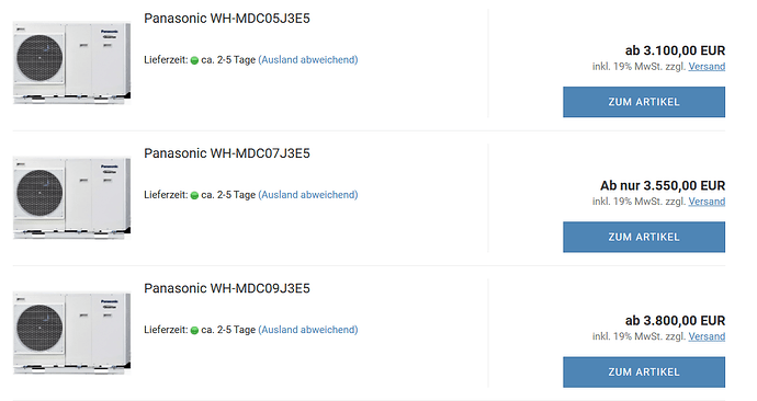

ich plane eine Panasonic Aquarea Generation J anzuschaffen.
Ich schwanke zwischen den 5,7,9 KW-Modellen WH-MDC05J3E5 WH-MDC07J3E5 WH-MDC09J3E5 .
Zwei Fragen hätte ich gerade
  1. Der Shop bietet eine zusätzliche Schalldämmung für 150€ an. Kann jemand hierzu was sagen (bringt's was ?)
  2. Kann mir jemand sagen wie es sich mit der unteren Modulationsgrenze bei den 3 Geräten verhält? Ich hab irgendwo gelesen, dass die "gleich sei" , stimmt das und was bedeutet das ? Können die 5/7/9 kW Modelle dieselbe untere Wärmeleistung (z.B. 1000 Watt) abgeben ? Oder bezieht sich das "gleich" auf einen Prozentsatz der Wärmeleistung, also z.b. bei allen Modellen 20% von 5/7/9 KW ?

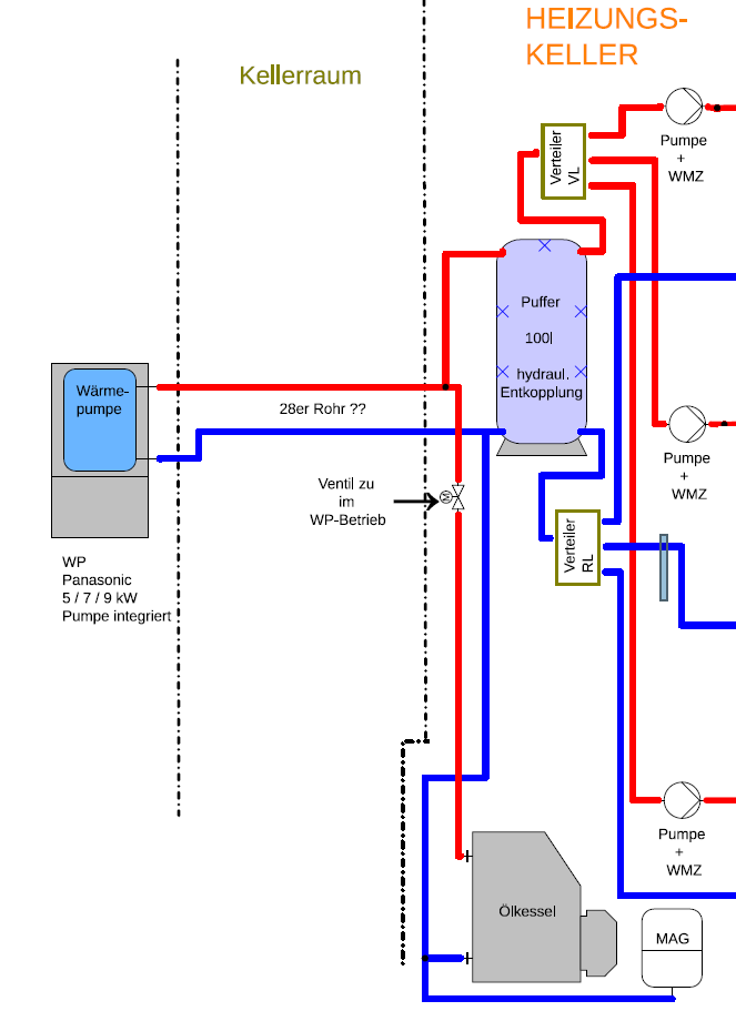

3-Wege-Ventil ? Mischer ? Ich wollte ohne sowas auskommen. So hatte ich mir das gedacht :
Ich weiss nicht, ob die hydraulische Weiche mit 100l so einfach funktioniert. Desweiteren kommt das darauf an, was welche Wohnung benötigt. 3 Wohnungen damit betreiben, mit Heizkörpern. Mit welcher Vorlauftemperatur musst du denn da arbeiten?
ich hab den Teil dahinter nicht gezeichnet weil das viel Grund zu Diskussionen gibt und ich den Part eh nicht ändern kann. Es gibt in jeder der 3 Wohnungen Heizkörper und FBH, die FBH teils als extra Heizkreis, teilweise über Rücklauftemperaturbegrenzer an die HK-Heizkreise angeschlossen. Es sind 3 Splitklimas im Haus montiert, wodurch einige Heizkreis in Zukunft vorraussichtlich gar nicht mehr verwendet werde. Kurzum : Besser nicht mehr fragen, drüber nachdenken und diskutieren.
Ich habe die letzten 2 Winter mit der Vorlauftemperatur der Ölheizung gespielt und komme mit 30....35°C sehr gut hin, an extrem kalten Tagen vielleicht 40°.
