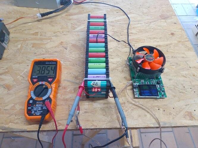

Da gestern mein erstes Akkupack fertig geworden ist habe ich mich heute mal an den Packtester und das DPS Ladegerät gesetzt.
Mein Vorhaben: jedes der 14 Akkupacks vor dem Einbau nochmal messen, und zwar im später auch verwendeten Spannungsbereich zwischen 3,3V und 4,0V
Der Plan:
1. erstmal das frisch zusammengebaute Pack auf ca. 3,9V entladen, damit ich es mit dem DPS 5020 auf exakt 4,0V laden kann
2. mit dem Hidance DP24 entladen bis auf 3,3V -> hier stecke ich gerade fest, ich habe noch nicht herausgefunden, wie ich die Cut-off Spannung verändern kann. Habe dazu den verkäufer angeschrieben und nachgefragt. In der Android-App habe ich jedenfalls keine Option dazu gefunden, und die Windows-Software lässt sich nicht installieren
3. gemessene Kapazität auf dem Pack nortieren und wieder aufladen auf 4,0V

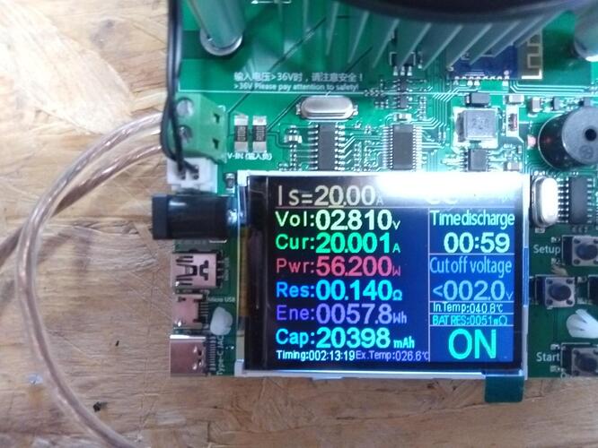

Probleme mit dem Hidance DL24 Dummy Load:
die Spannungsanzeige funktioniert lediglich im Leerlauf.
Aber unter Last gibt es starke Abweichungen
Das führt zu dem Problem, dass die "Cut-off" Funktion nicht richtig arbeiten kann.
In meinem Beispiel hat das Gerät bei einer eingestellten Last von 20A nach etwa 30 Minuten abgeschaltet, da die voreingestellten 2,0v default-Cut-Off Spannung angeblich erreicht wurden.
Doch nach Beendigung des Tests lag die tatsächliche Spannung bei 3,8V
Hier ein kurzes Video vom Lasttest @ Youtube
Das taugt so absolut gar nichts, dieses Teil. Ich will mit dem gerät Werte messen - und nicht schätzen.
Weitere recherche haben ergeben - es gibt von diesen Dummy-Load Geräten anscheinend ein Original, das gut funktioniert, und viele billige Fake-Kopien.
Das Hidance-Teil ist anscheinend so ein Fake.

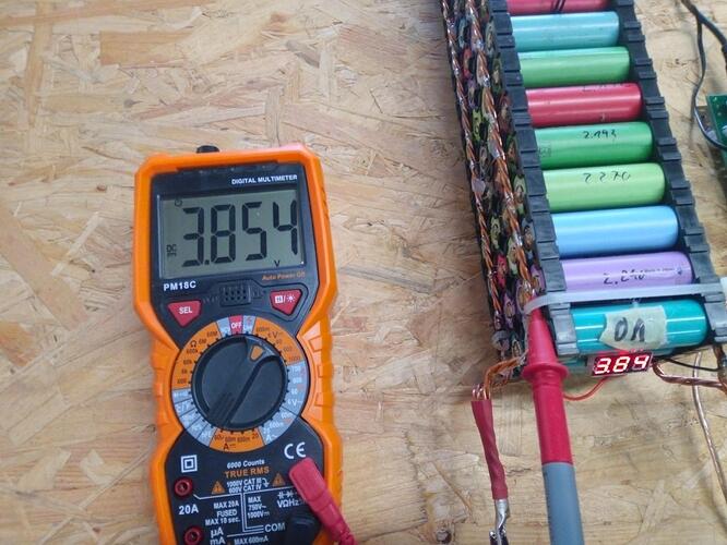

Hallo Stefan,
ich konnte NICHT erkennen das du eine Messleitung hast!!!
Es ist eine separate Leitung die dem Gerät (OHNE LAST auf dieser Leitung) die Spannung direkt von dem Modul übermittelt.
Der Spannungsabfall bei einer so großen Last ist schon bedeutend und führt zu krassen Fehlmessungen.
Es muß an deinem Gerät ein separater Eingang dafür vorhanden sein.
Ob das dein Problem löst ????
Gruß Manfred
ist bei diesem Gerät leider nicht möglich da es keine Eingänge für separate Messleitungen gibt, wie beim Original, das auch im Thread auf SL verlinkt ist.
Genau das ist wohl auch das Problem, welches das Hidance DL24 unbrauchbar macht :evil:
Dann mach die Leitungen so kurz wie möglich und sehr dick!!!
hab nochmal deinen Text gelesen. das wären demnach 1,8V Spannungsabfall ... das ist krass und ist vermutlich nicht mit der Anschlussleitung allein zu begründen.
Aber, probiere es aus mit ganz kurzen Leitungen die möglichst einen großen Querschnitt haben.
ich denke das kommt auch davon, dass die Anschlussterminals für die Last an der Platine super popelig dimensioniert sind.
1. sind die Lötstifte sehr dünn und der Flaschenhals bei der Verbindung
2. hab ich als Last-Kabel ein 2x 2,5mm² Laitsprecherkabel genommen, dass bereits nur mit viel Mühe in die Terminals rein zu bekommen war, dicker geht da nicht mehr. Viel kürzer auch nicht, das wird dann unflexibel.
Optimierungsmöglichkeiten sehe ich nur an den Krokoklemmen, an der Crimpverbindung werden die spürbar warm (nur da, an den Zähnchen nicht, was eher erwartet hätte).
