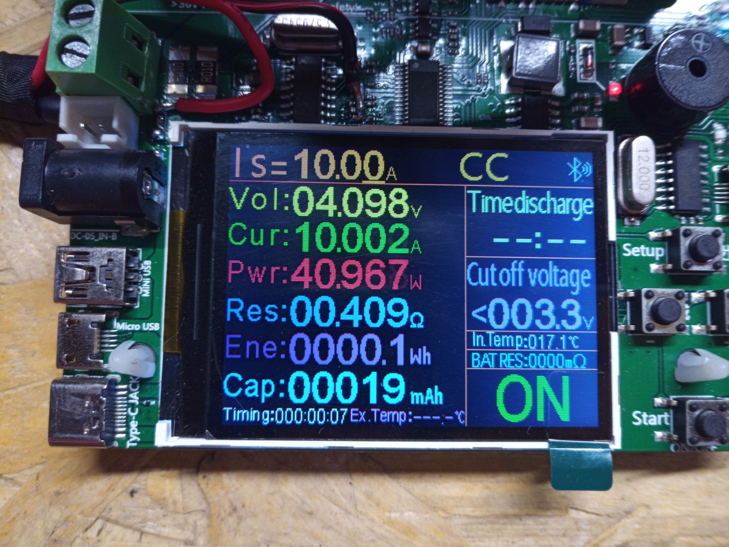

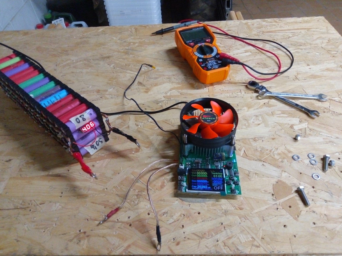

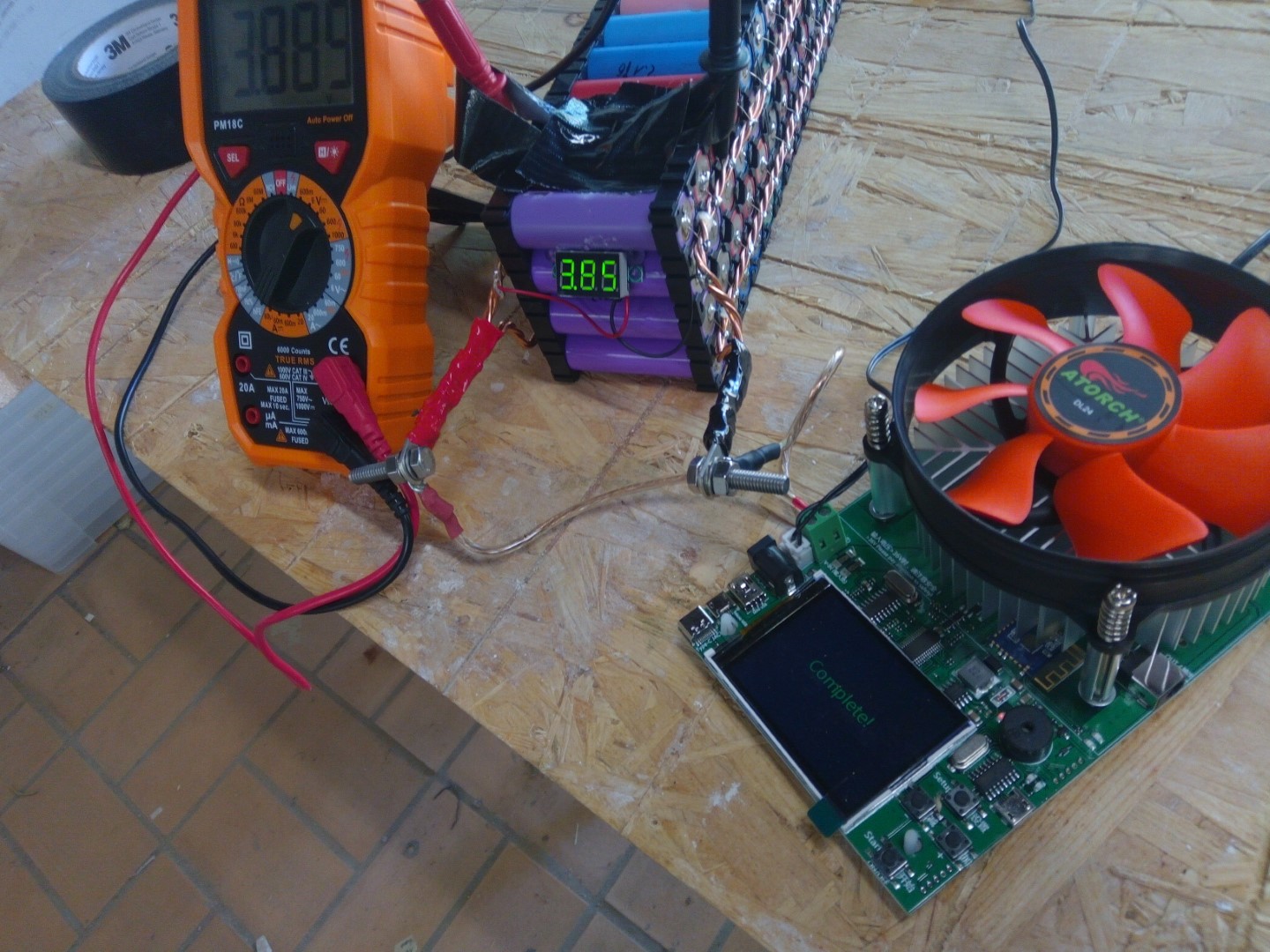

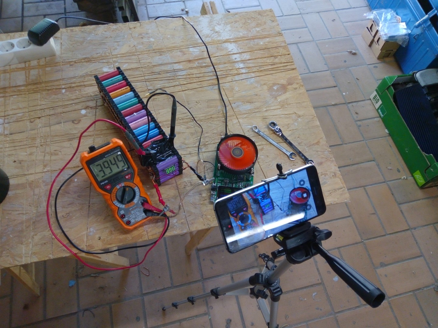

am Wochenende habe ich mal etwas rumexperimentiert und den Versuchsaufbau leicht geändert

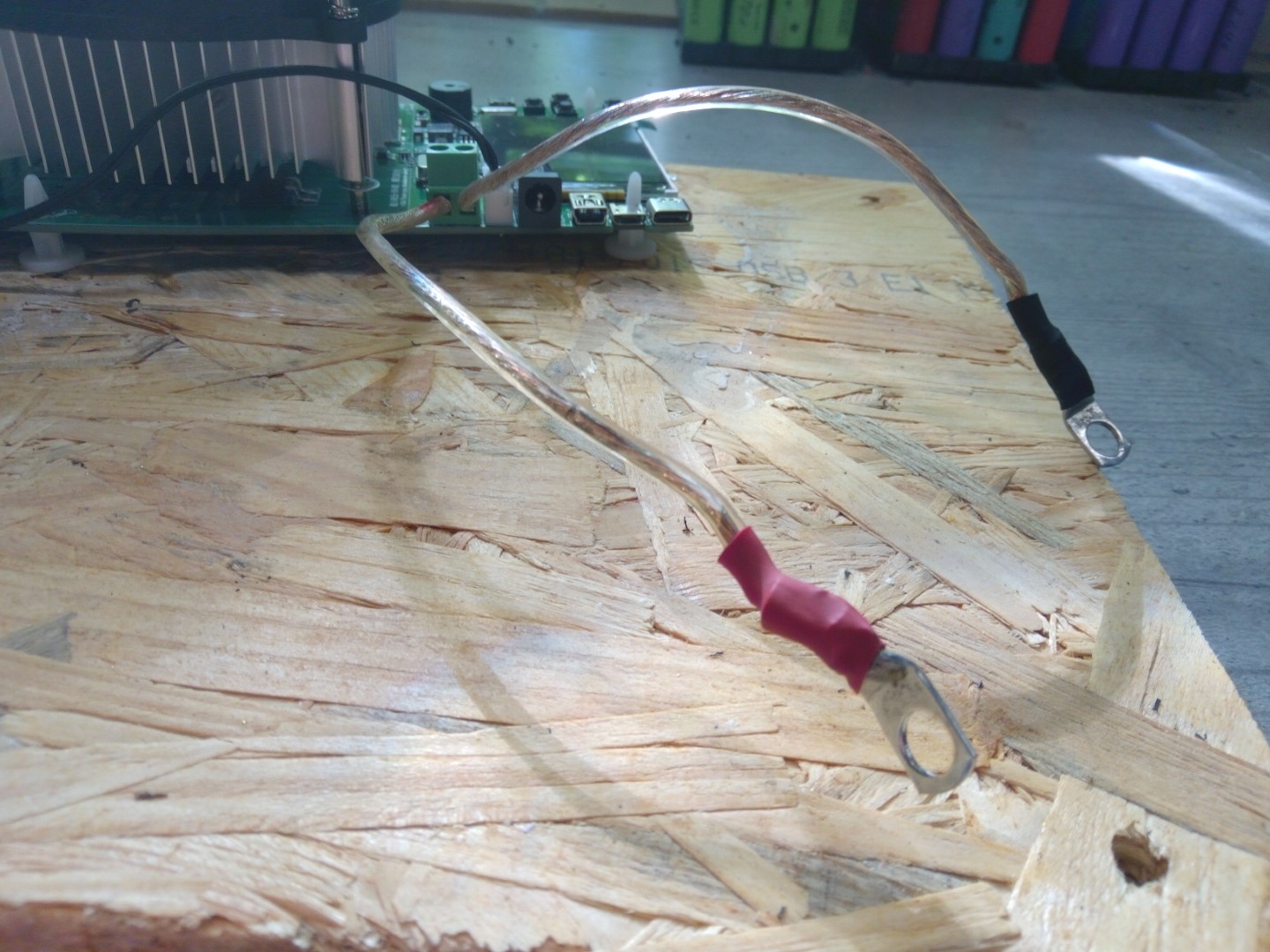

- Kabel gekürzt auf 15cm
- massive Schraubterminals (gecrimpt + gelötet) an Stelle der Krokoklemmen
- 10A Last eingestellt anstelle 20A max.
vom Entladevorgang habe ich nun auch ein Video gemacht, damit Verkäufer und auch Aliexpress im mittlerweile geöffneten Fall die Problematik erkennen
DL24 Cut-Off Test @ Youtube
doch man ahnt es schon: das Gerät schaltet zur eingestellten Cut-Off Spannung von 2,80v ab, aber das Akkupack hat noch über 3,8v
Hidance hat mittlerweile wohl auch den Fehler erkannt und will umrüsten auf 4-wire Spannungsmessung
Bin mal gespannt, ob das modifizierte Gerät wirklich ankommt und wo genau die zus. Spannungsprüfleitung angelötet wurde, wenn ich das gut erkennen kann dann könnte ich ja mein aktuelles DL24 ebenfalls umrüsten
Hallo Stefan,
wenn ich das richtig sehe hast du eine Sicherheitszeit eingestellt.
Es wurde nicht aufgrund der Spannung abgeschaltet sondern aufgrund der Zeit (rechte Seite auf dem Display die "abläuft" )! Wie gesagt wenn ich das richtig erkannt habe.
Gruß Manfred
Wenn du den Versuch nochmal startest, dann messe doch mal die Spannung an den Schraubklemmen an der Platine deines Gerätes.
Wenn die der Anzeige des Gerätes entspricht, dann ist die Anschlussleitung für den Spannungsverlust von etwa 0,2/0,3Volt verantwortlich.
Falls (!!!!) das so ist dann nimm dickere Anschlussleitungen und im Klemmbereich reduzierst du auf die 2,5qmm die du nur klemmen kannst.
Wenn es Geräte intern ist ... dann wird die Senseleitung benötigt oder die Leiterbahnen auf der Platine dicker machen ... ist aber sicher nicht so easy.

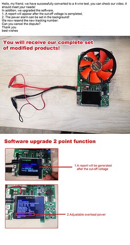

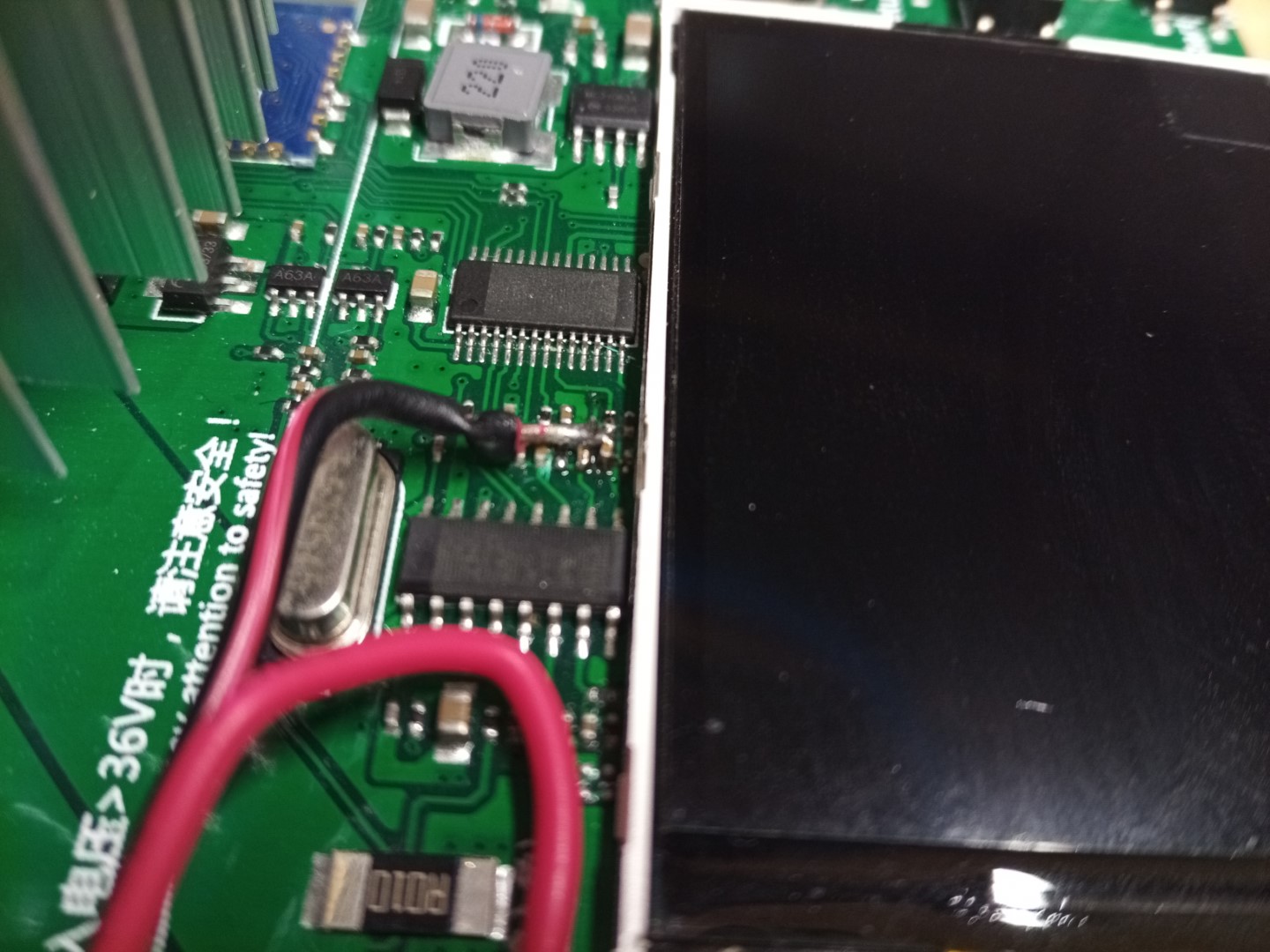

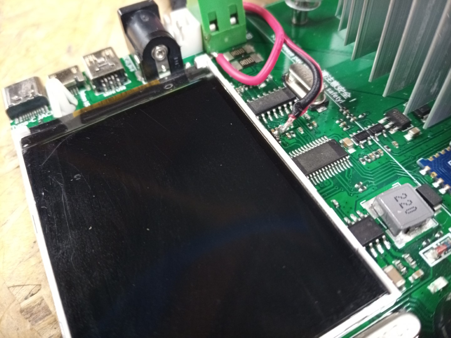

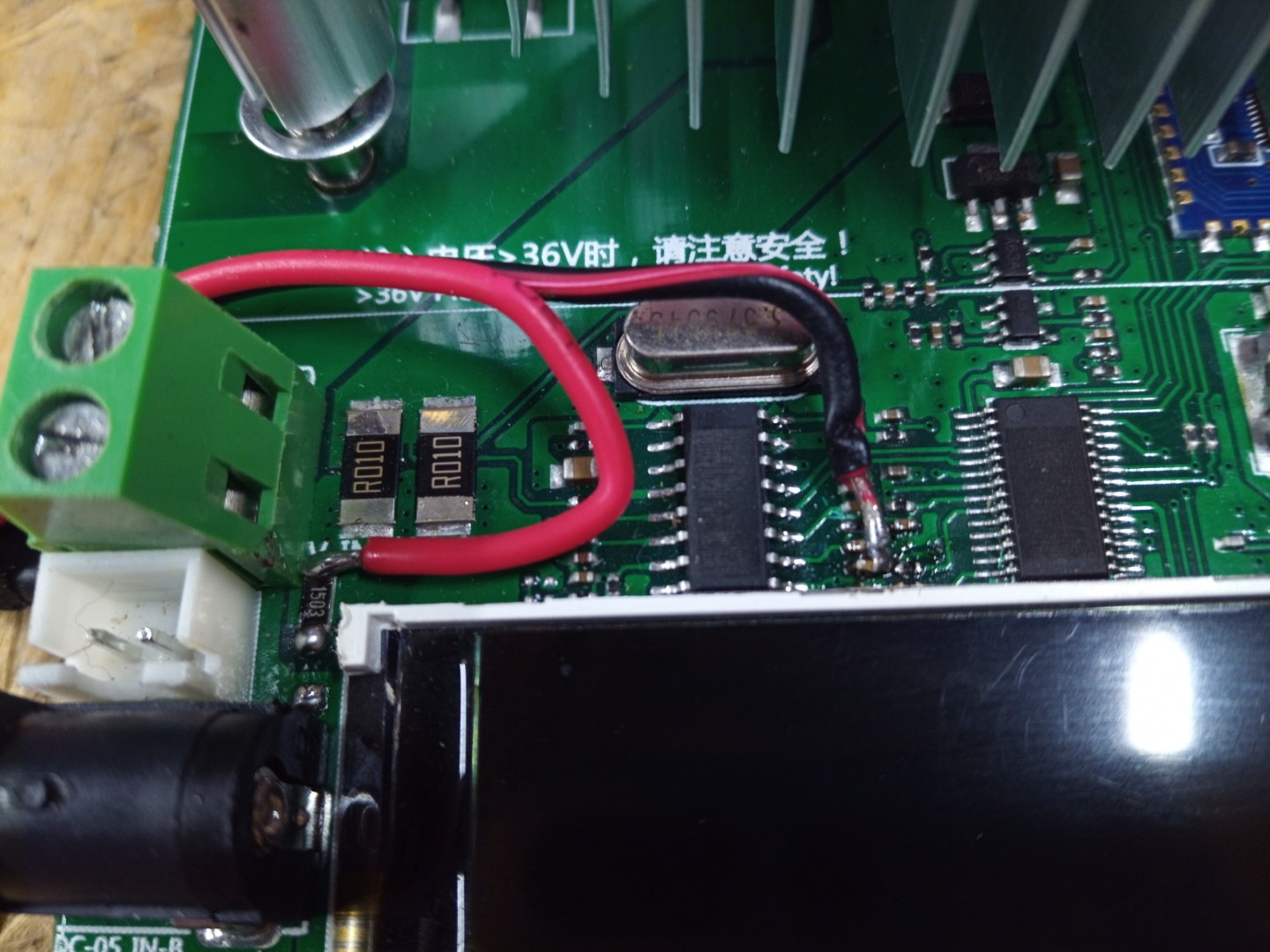

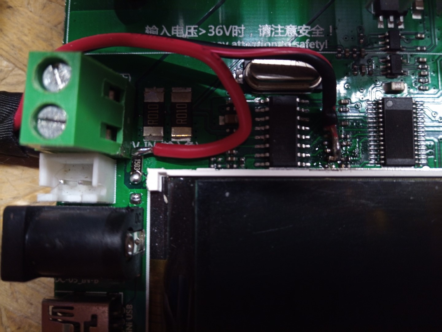

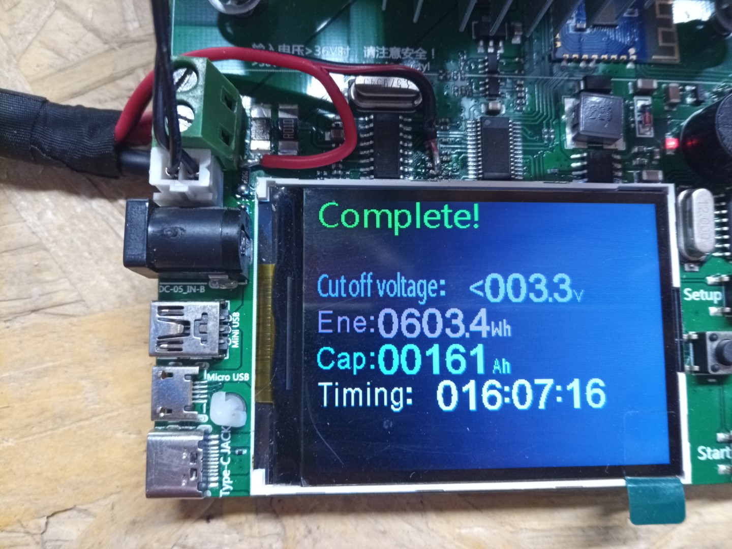

tatsächlich ist vor zwei Wochen ein Päckchen mit einem modifizierten DL24 angekommen, wie auf den Bildern oberhalb.
Und tatsächlich funktioniert die Spannungsmessung nun :smiley:

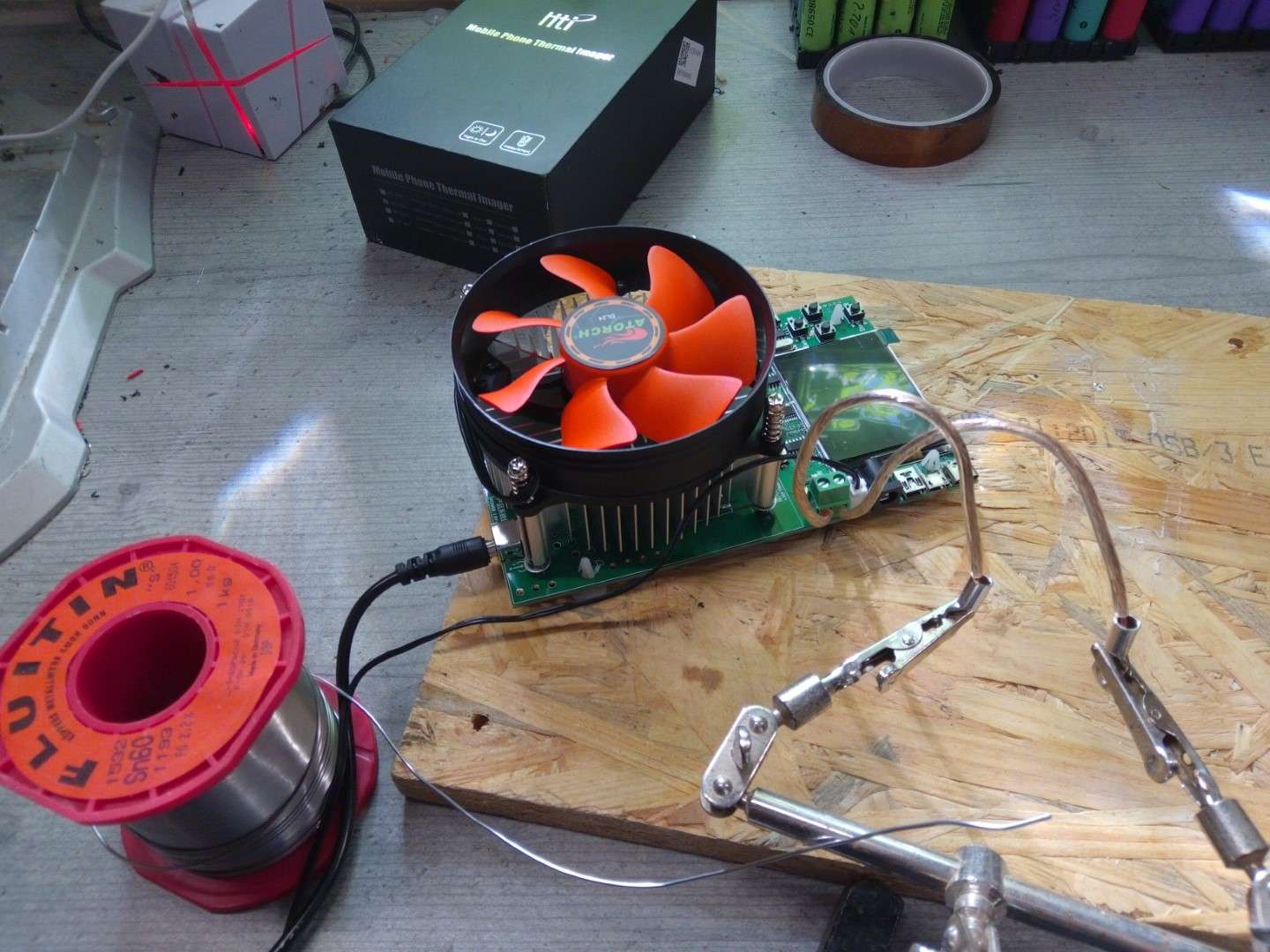

Ich habe mal versucht, mit der Handykamera ein paar Detailbilder zu machen, wo die Messleitung angelötet wurde. EInen Kontakt sieht man sehr gut, der andere erkenne ich auch mit blossen AUgen nicht zu 100% wo der nun angelötet ist.
Die haben mir sogar eine zus. Messleitung mit Klemmen beigelegt, die werde ich dann mal versuchen an mein 1. Testgerät an zu löten. Falls das klappt hätte ich zwei funktionierende Tester.

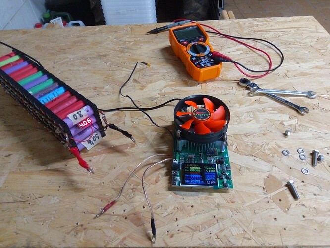

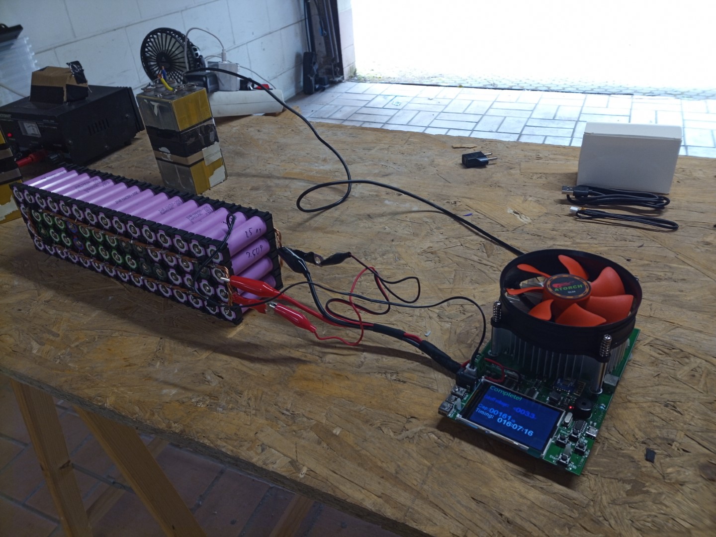

Gerade rechtzeitig, um die neuen Akkupacks zu testen. Das erste Akkupack (s. Bild) hängt seit gestern Abend am DL24, sollte heute (Nach-)Mittag etwa durch sein.
Wenn das klappt gehe ich beim nächsten Akkupack evtl. auf 15A hoch.
Hey Stefan,
interessantes Gerät!
Aber wie die die Kabel auf die SMD Platine gelötet haben ist unter aller Sau...
ich habe eben versucht, das bei meinem 1. Gerät auch so zu machen - und ich hab es versaut. Bei dem Versuch, das Minuskabel an zu löten hab ich zwei SMD Widerstände ausgelötet :roll:
Tja, schade.

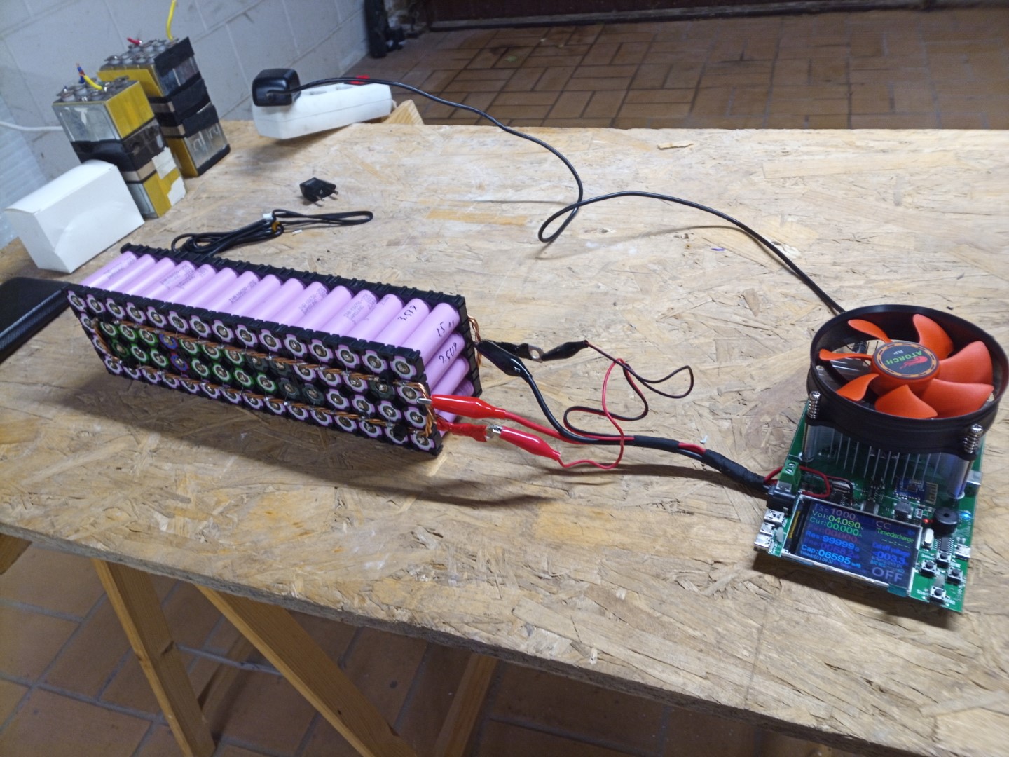

BTW: der Teslauf des 1. Akkupacks ist beendet
wenn die anderen 13 Packs auch so ausfallen dann hätte die Powerwall in der Summe runde 8,4 KWh

Ich bekomme die nicht wieder rein, die sind so winzig, die sind beide gleichzeitig ab und nun in einem Tropfen Lötzinn...

Ich nutze zum Testen die LiitoKala Lii500 Engineer, der Testbereich geht von 4,20V runter bis 2,80V
Mit diesem Spannungsbereich liegt die Gesamtkapazität errechnet durch die Einzelkapazitäten bei 210Ah.
Da ich die Powerwall nur von 4,0 bis 3,3V nutzen werde habe ich auch das Testgerät so eingestellt und dementsprechend ist die Kapazität niedriger, etwa 24%

ich befürchte, der Lötzinnklumben ist nun bereits von der Werkbank geputzt...
Aber wenn Du damit etwas anfangen kannst hätte ich nen Vorschlag:
Ich schicke Dir den Tester zu und Du kannst ihn behalten. Die Werte der Widerstände, die da mal drauf waren kann ich Dir von dem "neuen" Gerät ablesen.

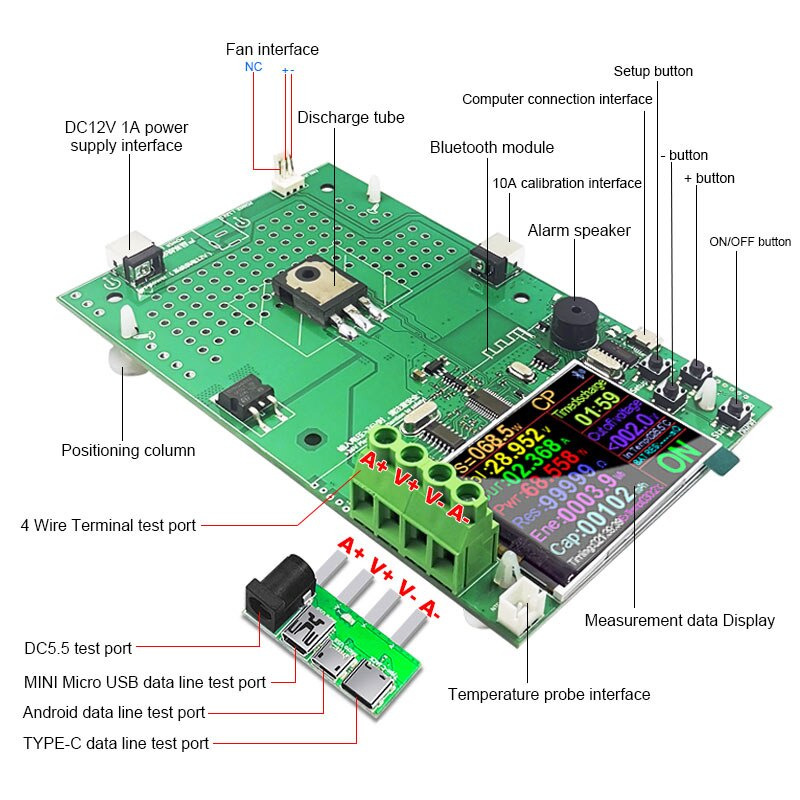

es gibt nun eine neue Version mit 4-Kabellösung, die DL24P Plus
Da das die "große" Version mit 180W ist hat allerdings auch der Preis etwas zugelegt, kostet aktuell 41USD
180W 4-Draht DC tester elektronische Einstellen Konstante last lithium18650 batterie kapazität monitor entladung ladung power meter checker

Hallo Stefan,
für mich sieht das etwas komisch aus. Es sieht so aus als hätten die NUR die Anschlüsse verdoppelt. Eine Sense-Leitung braucht keinen dicken Querschnitt.
Versuch das zu prüfen bevor du kaufst.
Gruß Manfred
ja, das Beispielbild ist blöd. In der Artikelbeschfeibung sind weitere Bilder, darauf sieht an auch, dass die mitgelieferten Kabel wie bei meinem modifizierten Gerät auch sind: zwei mittelgroße Krokoklemmen mit etwa 2,5mm² kabel und zwei kleine Krokos mit dünnem Kabel für die Spannung.
