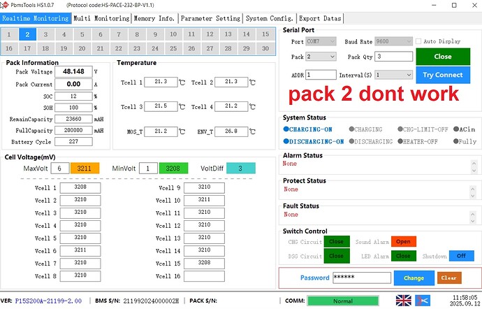

ich hab ein 30kwh system mit dem Pace BMS.
Es lief so 1 Jahr lang ohne Probleme.
Leider lädt ein Akku seit gestern nicht mehr.

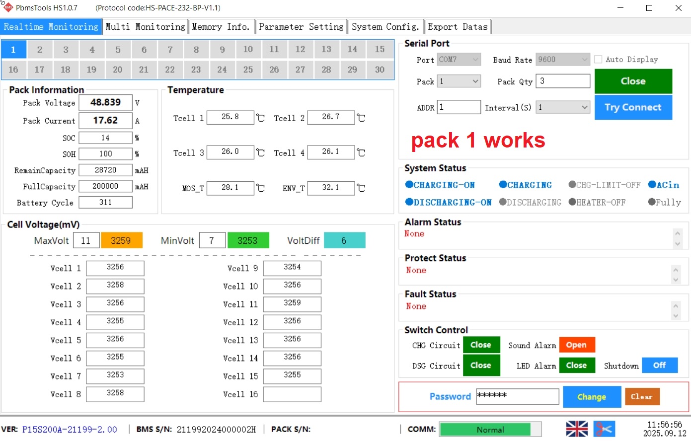

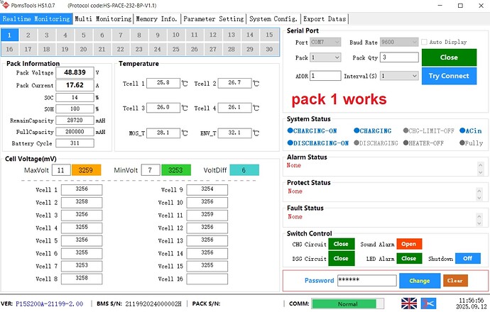

Es steht hier einfach nie charging wie beim funktionierenden Akku 1, oder einem 3. pack der genau wie 1 funktioniert.
Ich hab den Akku sowie dem Master mal unten aus gemacht und wieder an hat sich aber nichts geändert. Hab auch die Sicherung die vor dem Akku ist gemessen, also bis zum Akku haben wir
Strom. Ob der Akku noch ne Interne Sicherung hat weis ich nicht.
Klaus
Dein Pack 2 hat 48,1 V, Pack 1 aber 48,8 V. Somit scheint es eine Unterbrechung irgendwo zu geben, sei es auf dem BMS oder in der Verkabelung. Normalerweise sollten die Spannungen ja gleich sein.
AC IN - was imner das bedeutet - ist einmal aktiv und einmal passiv.....
Was ausprobiert werden könnte
Mit dem Kabel direkt an Akku 2.
Dann unten die "Taster" zB shutdown betätigen....
Zudem alle Einstellungen einmal durchgehen
Eine Sicherung irgendwo - kann man herausfinden. Dazu den Akku abklemmen und messen, ob da etwas anliegt. Dann wäre die/eine etwaige Unterbrechung ausserhalb/innerhalb - je nach Messergebniss.....
