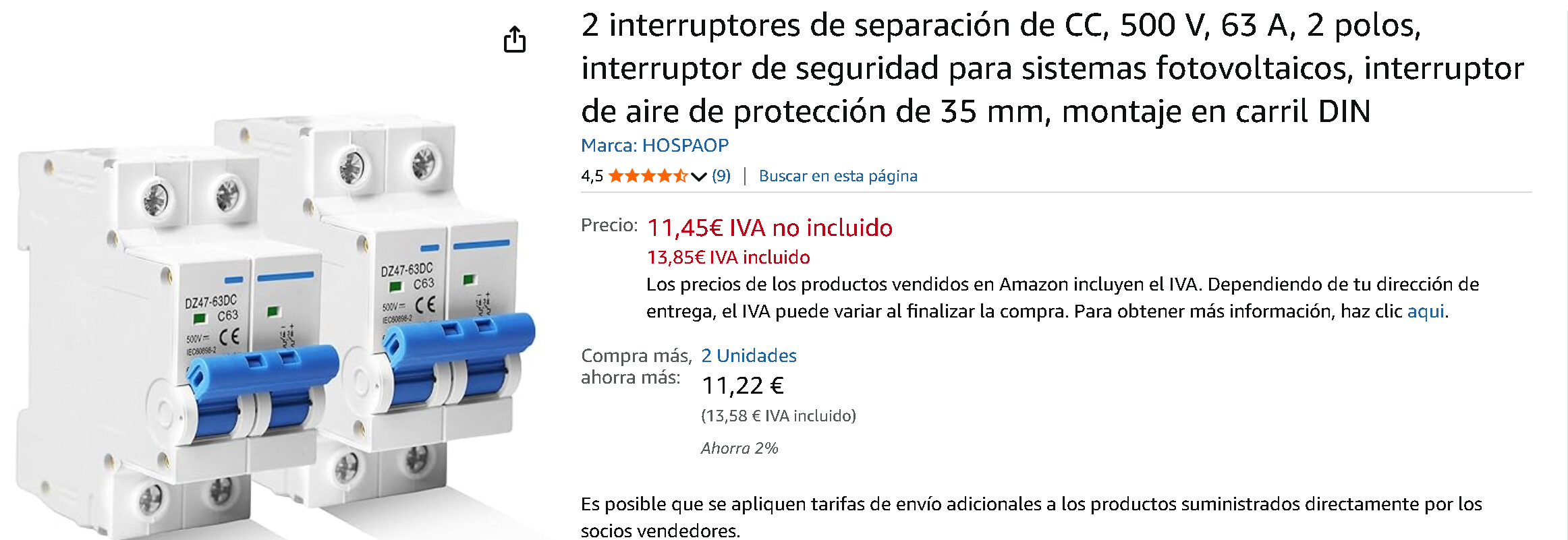

danke für die schnelle ANtwort.
Ich hab meine Module bisher nur mit überdimensionierten DC 63A Leistungsschutzschaltern bestückt, denn Module absichern, so eng, wie das in dem Bereich ist, löst halt zu viele AKtionen - völlig unnötig aus. Ich nutze die Leitungsschutzschalter daher bisher nur dazu die Module - alle einzeln vom Wechselrichter trennen zu können.
Was meinst Du, welche Sicherungsgröße wäre für denen Worts Case Wechselrichte Defekt sinnvoll? Knapp über dem Kurzschlussstrom der einzelnen Module?

ja, das hatte ich auch schon einmal probiert. Als Leitungsschutz gegen Überlastung. Es klappt auch soweit, nur lösen die 16 A zu oft aus. obwohl die Leitungen noch lange, lange nicht, überbelastet sind. Und ich nehm eh nur mind 6 mm2 und Kupfer. Die Wechselrichtereingänge sichere ich nicht, da sind die hochwertigen WR intern bereits bestens abgesichert.
So nutze ich zwar auch hochamperige 63A PV Leitungsschutzschalter - aber nicht als SIcherung für WR oder Kabel sondern zum komfortablen An und Abschalten ohne an den Steckern fingern zu müssen.
Da gibts auch informative YouTube Beiträge dazu.
Den von Dir genannten ABB LSS der Serie S200 sind für bis zu 75V DC finde ich dennoch auch interessant, den sehe ich mir an. Danke für den Tipp. :wink:

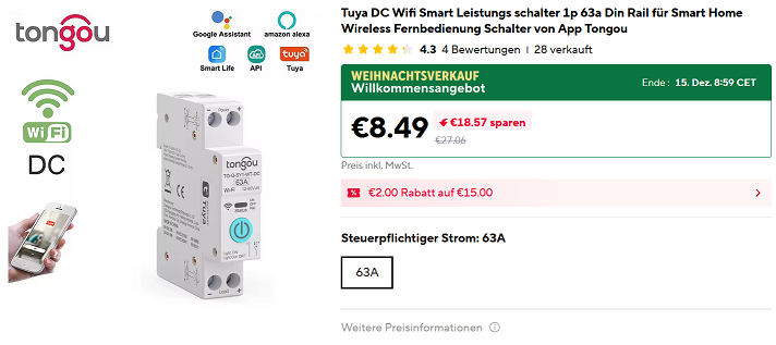

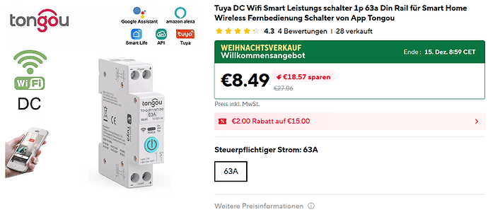

Ein Shelly Uni Plus und eine Relais-Platine könnten helfen.
gibts wohl nur als Schalter und logger in 2 Modulen
Logger heißt “CW20”
Ich halte das für kompletten overkill :smiley: aber wenns glücklich macht

Die China LS die der TE hier verlinkt hat schaden auf jeden Fall mehr als sie nützen.

Logger heißt “CW20”
