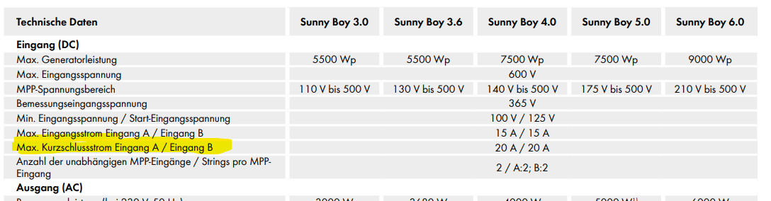

    Dann gibt es noch den Maximalen Kurzschlussstrom.
    DS ist aber doch ein Wert des Panels??
    Bisher habe ich immer darauf geachtet das der grösser wie der MPP Strom der PV Module ist.
    Maximaler Strom und mppt Strom des Panels unterscheiden sich immer um ca 15 %. Das liegt an der Physik, den DiodenEigenschaften der Solarzelle.
    Es ist technisch kaum notwendig, beide anzugeben. Aber die Genauigkeit der Bürokraten....
    Wobei mir nicht klar ist wann der fliessen könnte.
    Wenn du den der Panels meinst... Am einfachsten dann, wenn du sie kurzschliesst.
    Sowas passiert bei Fehlern in grossen Panelfeldern, und dann muss man den Kurzschlussstrom kennen, den die Panels bringen können.
    Hat der Wert Relevanz oder kann man den vernachlässigen?
    Es gibt schon seltene Fälle, bei parallelen Strings, wo der Stringstrom über dem mppt Strom, aber unter dem Kurzschluss Strom liegt. Hat aber eigentlich keine besondere Bedeutung.
    Außer natürlich, dass der geringe Unterschied zwischen mppT und Kurzschlussstrom jede Sicherung unsinnig macht.

    Danke für die Antwort Carolus.
    Ich meinte schon den Kurzschlussstrom im WR.
    Ich hab mal ein Datenblatt angehangen.

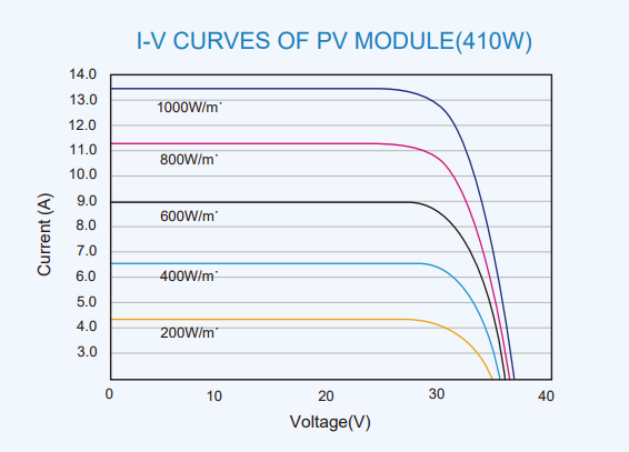

    Das PV Module ist eine Konstantstromquelle (solange die Einstrahlung nicht geändert wird).
    Das PV Modul liefert z.B konstant 11,2 A bei 800W/m2. Irgendwann ist die maximale Leistung erreicht und der Strom bricht ein. Etwas dahinter, im Knick, liegt dann der MPP.
    So bei 30V.
    54449=8892-SMA_SB30-60-DS-de-52.pdf|attachment (528 KB)
    theoretisch
    aber da sich die einstrahlung immer ändert ist das pv modul eigentlich eine konstantspannungsquelle
    theoretisch
    Muss ich widersprechen.
    Auch eine veränderliche Stromquelle bleibt eine Stromquelle, wie auch eine veränderliche Spannungsquelle eine Spannungsquelle bleibt.
    Zur Erläuterung, ein Labornetzteil kann beides: der CV Teil unterhalb des Kurzschlussstrom ist Spannungsquelle, der CC Teil im Überstromfall ist Stromquelle. Das ändert sich auch nicht dadurch, dass du den Strom regeln/ändern kannst.

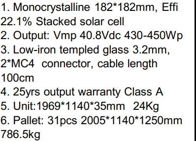

    Folgendes Szenario/praktisches Beispiel:
    Mein Panel ist folgendes:
    Das Panel produziert 40.8Vdc, 430-450Wp.

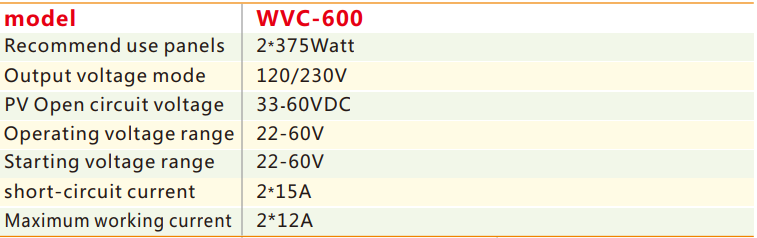

    Der Wechselrichter ist der folgende:
    Der Wechselrichter hat ein recommended Panel Size 375Wp, Voltage range is 22-60V, short-circuit current: 215A, max working current: 212A.
    Jetzt ballert die Sonne auf die beiden angeschlossenen Panels am Wechselrichter und produziert eine Spannung (eigene Rechnung):
    Die beiden Panels laufen parallel: 450 Watt bei 40V: 11 A liegen am Wechselrichter an.
    Der Wechselrichter hat eine PV Open Circuit-voltage von 22-60V => mehr als 40V funktioniert anscheind
    Der Wechselrichter hat eine Short-Circuit-current von 2*15A => weniger als 11A, funktioniert anscheind
    Trotzdem sagt der Wechselrichter selber er kann nur 2*375Watt.
    Den Einfluss vom MPPT auf die ganze Kalkulation habe ich noch nicht verstanden. Was passiert, wenn der Wechselrichter seinen Widerstand wechselt? Wo geht die Energie hin, die nicht abgeführt werden kann? Muss ich irgendwie für bessere Wärmeabfuhr sorgen und es passt alles wieder?

    Die Regel ist, dass der WR nicht über seinen maximalen Strom geht, diesen als regelt. Insofern führt Overpaneling zu keinen Problemen. Die Spannung hingegen muss eingehalten werden und zwar auch im Winter, wo sie vielleicht 10% höher liegt. Das passt in deinem Fall.
    Die Leistungsangaben der Wechselrichter sind oft nur als Anhaltspunkt gedacht und nicht als Maximalwert. Es gibt zumindest keinen Grund, hier ein Limit festzulegen.
    Dies gilt typisch für die meisten WR. Es könnte natürlich immer auch sein, dass man irgendeinen Billig-WR hat, der schlecht programmiert ist und seinen Strom nicht selbst begrenzt. Erscheint mir aber eher unwahrscheinlich. Es gab vor Jahren mal einen, der dafür bekannt war, bei Overpaneling kaputt zu gehen. Vielleicht findest du Infos zu deinem WR.
