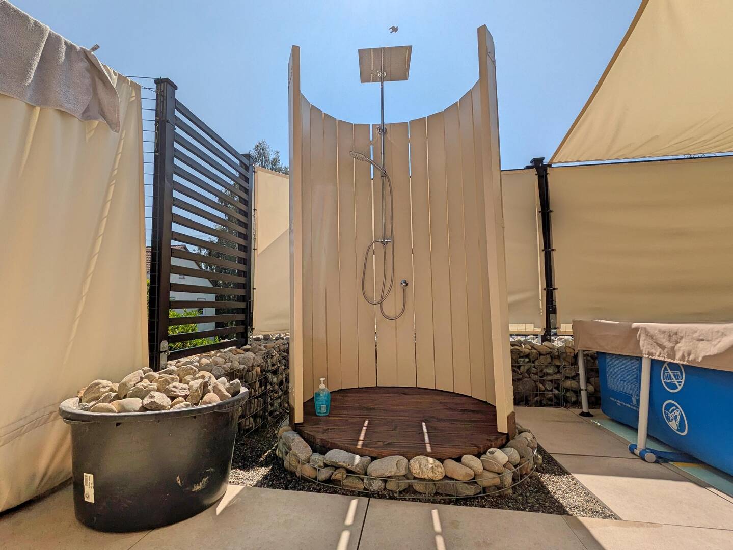

Nachdem meine Insel ja offiziell abgesegnet wurde, bzw. sich kein Mensch dafür interessiert hat, habe ich bei Kleianzeigen einen Stiebel Boiler geholt und befeuere den mit PV Überschuss. Die bekommt man mit Geduld zum Schnäppchenpreis. In meinem Fall 50€. Dann wurde auf der Terasse eine Außendusche gebaut. Die Frau liebt sie. Jetzt duschen wir das halbe Jahr unter dem Sternenhimmel. Ich sag nur: genial.
Der Durchlauferhitzer hat seit dem nichts mehr zu tun.
Sieht gut aus. Genau das hatte ich auch vor. Mit einem 100l Speicher. Im Garten ergab sich aber keine Möglichkeit. Also in den Keller mit dem Speicher und parallel zur Gasheizung angeschlossen. Zuläufe jeweils absperrbar. Läuft seit April ohne Untersstützung der Gasheizung. Seit März sind 880kWh Überschuss damit verbraucht worden. Zuerst habe ich über eine Brauchwasserwärmepumpe nachgedacht. Das hätte sich nicht rentiert.

Den Boiler hab ich auch in den Keller gehängt. Ich kann vom Boiler auch umschalten auf die Zuleitung vom Durchlauferhitzer. Aber jetzt schauen wir erst mal ob im Winter da überhapt genug Überschuss da ist.
Das ist wohl sehr von den örtlichen gegebenheiten abhängig. Bei mir, nördlich von Hamburg wird das wohl nichts. Anfang des Jahres hab ich noch mal PV auf 5kWp nachgelegt. Da bin ich schon gespannt. Bei uns ist der Ertrag im Winter wegen des niedrigen Sonnenstands sehr gering. Weihnachten hab ich alles abgeschaltet und erst mitte Januar wieder eingeschaltet. Den Boiler hab ich ab mitte Februar ab und zu angeschaltet.

bei uns im Süden kommt schon gut was rein. Zudem ich ja auch Panels an der Fassade habe. Ich weiß nur nicht ob es genug Überschuss für den Boiler gibt wegen der Klimas.
Ohne Dach ? Wenns regnet ... wird man ja nass ?

bei Regen duschen hat was :grinning: Oder wenn es 10 Grad draußen hat. Da hat es gedampft wie blöd
