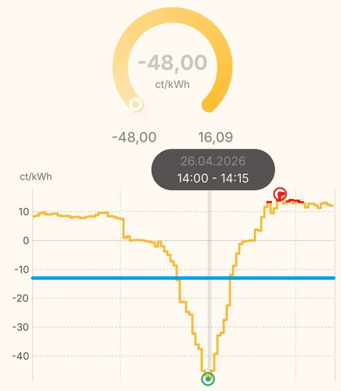

Also. openDTU oB läuft. Ich möchte aber gern einen spot Stromvertrag machen. Zum Beispiel heute: Es bräuchte eine Automatik, die bei Strompreis < Netzkosten (blau) den WR ausschaltet und die 230V für den Boiler + Batterielader einschaltet. Diese Automatik müßte auch die 2 Stunden mit dem höchsten Strompreis den WR voll aufdrehn, vielleicht noch paar Spielereien wie den Tiefkühler in der Zeit aus oder je nach Ladestand der Batterie 0-4 Stunden ein paar Wh verkaufen
Hätte noch 1 Android tablet, auf das ich ne Steuerung draufspielen könnte. Gibts sowas? Oder nen ESP, der sich die epex Daten holt und damit schaltet?
