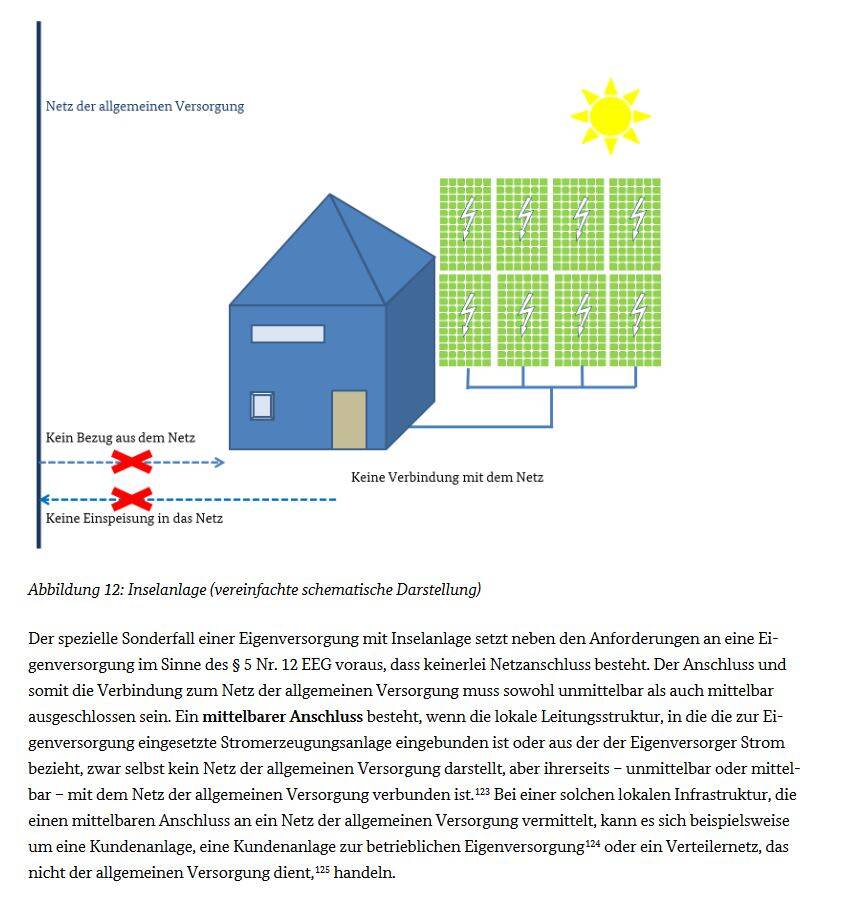

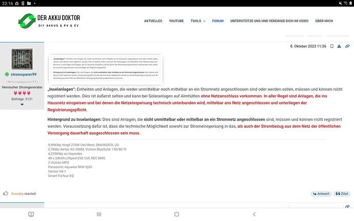

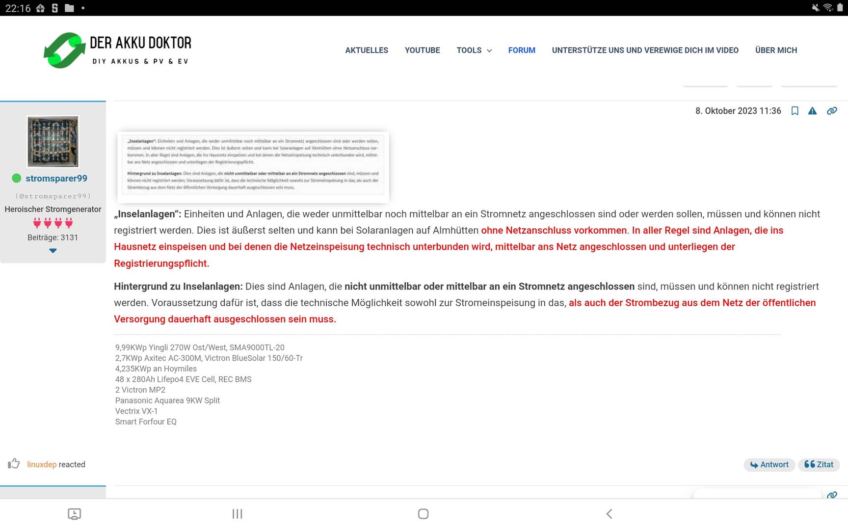

„Inselanlagen“: Einheiten und Anlagen, die weder unmittelbar noch mittelbar an ein Stromnetz angeschlossen sind oder werden sollen, müssen und können nicht registriert werden. Dies ist äußerst selten und kann bei Solaranlagen auf Almhütten ohne Netzanschluss vorkommen.
Und diesen Absatz solltest du dir auch nochmal durchlesen.
Ein mittelbarer Anschluss besteht insbesondere dann, wenn die lokale Leitungsstruktur, in die die in der Regel zur Eigenversorgung eingesetzte Stromerzeugungsanlage eingebunden ist oder aus der der Eigenversorger Strom bezieht, zwar selbst kein Netz der allgemeinen Versorgung darstellt, aber ihrerseits – unmittelbar oder mittelbar – mit dem Netz der allgemeinen Versorgung verbunden ist. Bei einer solchen lokalen Infrastruktur, die einen mittelbaren Anschluss an ein Netz der allgemeinen Versorgung vermittelt, kann es sich beispielsweise um ein Hausnetz, eine Kundenanlage, eine Kundenanlage zur betrieblichen Eigenversorgung oder ein Verteilernetz, das nicht der allgemeinen Versorgung dient, handeln.
Es darf nicht ohne erheblichen technischen Aufwand möglich sein, die lokale Leitungsstruktur der Einheit mittelbar oder unmittelbar mit den Netzen der öffentlichen Versorgung zu koppeln. Der Einbau technischer Einrichtungen, die zwar im Grundzustand zu einer Trennung vom Netz führen, die Verbindung aber nach Anforderungen des Eigenversorgers wiederherstellen können, reicht daher nicht aus, um eine Registrierungspflicht zu verneinen (vgl. Leitfaden zur Eigenversorgung, Kapitel 7.2 - Inselanlagen). Verbindungen zum Netz am Ort der Inbetriebnahme der Einheit müssen also technisch und rechtlich dauerhaft gekappt sein, damit weder ein mittelbarer noch ein unmittelbarer Netzanschluss vorliegt.
@stromsparer99 Almhütten sind offensichtlich nur ein Beispiel. Aus dem Satz lässt sich fast nichts eindeutig ableiten.
Die Diskussion ist nun wirklich nicht neu und Du weißt genau, dass bisher kein einziges Beispiel bekannt ist, wo in irgendeiner Weise gegen eine nicht angemeldete Insel ohne Einspeise Möglichkeit bei einem Einfamilienhaus nur wegen eines vorhandenen Stromanschlusses oder einem Ladegerät vorgegangen worden wäre.
Ich denke da gehts nicht um das Wort Almhütte sondern "ohne Netzanschluss"

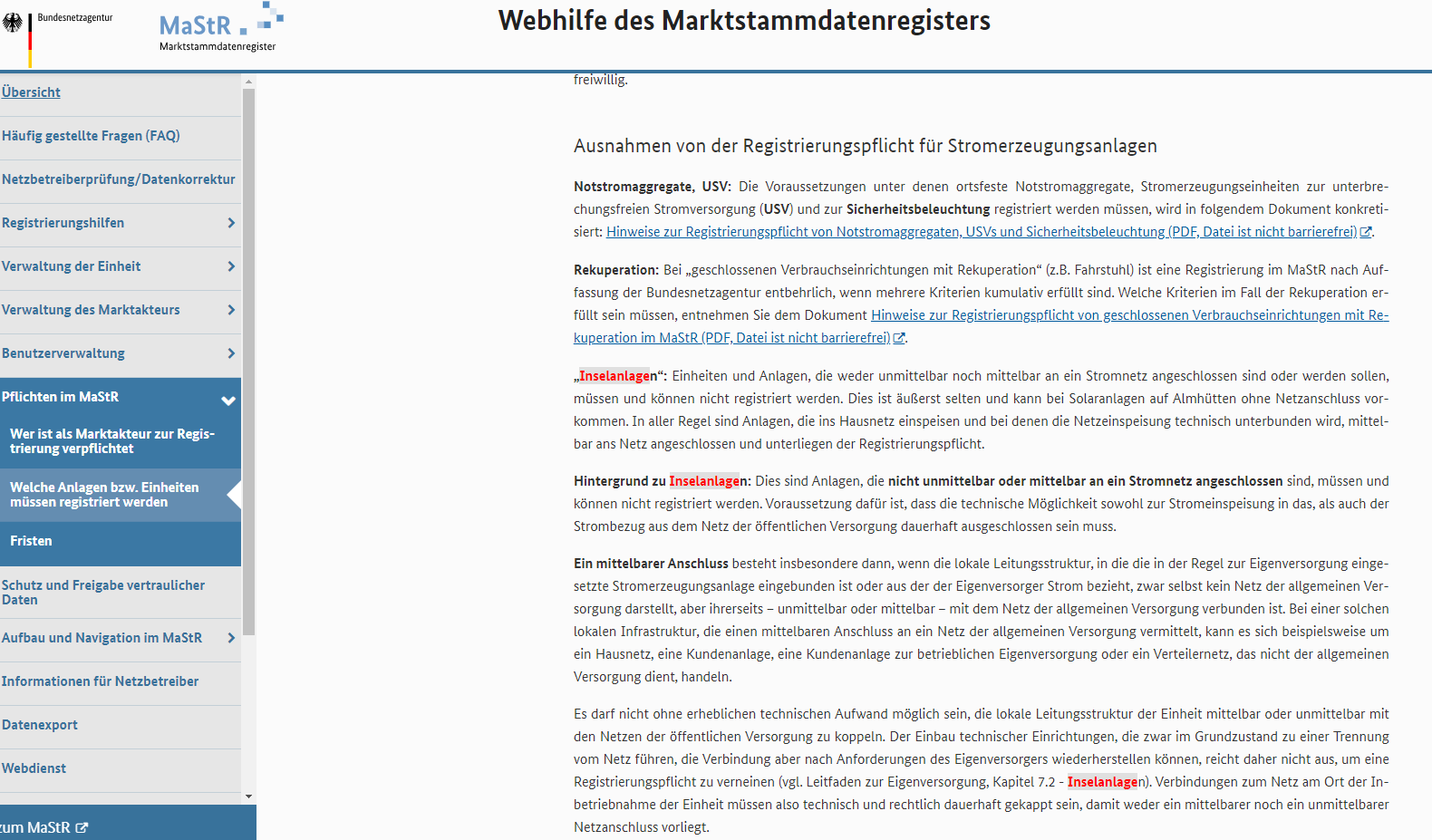

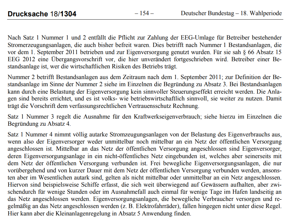

Nun, die "Quelle" Marktstammregister kenne ich wohl. Nur ist das keine Primärquelle sondern eine alte Auslegung des alten EEG.
Auf der Seite des Marktstammregister wird auf Seite 55 eines Leitfadens der Bundesnetzagentur aus 2016 verwiesen:
Vorlage für einen Bericht (bundesnetzagentur.de)
Dieser behandelt unter Punkt 7.2 EEG freie Inselanlagen und die Voraussetzungen.
Dabei wird allerdings auf die §§5 Nr 12 und 61 Abs 2 Nr 2 verwiesen. Schaut man nun ins aktuelle EEG gibt es diese §§ bzw. Nummern nicht.
Damit laufen alle derartigen Verweise ins Leere und sind substanzlos.
Deshalb meine Frage nach einer belastbaren Quelle.
Ja im alten EEG gab es noch die Insel.
@grumpy_badger Bei der Webhilfe gibt es keine alten Verweise:
Auf Deinem Screenshot ist oben ein Link zur Registrierungspflicht.
in dem verlinkten PDF wird dann zur Bundesnetzagtur weiterverwiesen:
Eine andere Grundlage für die Aussagen auf der Seite des Marktstammregisters ist für mich nicht ersichtlich.

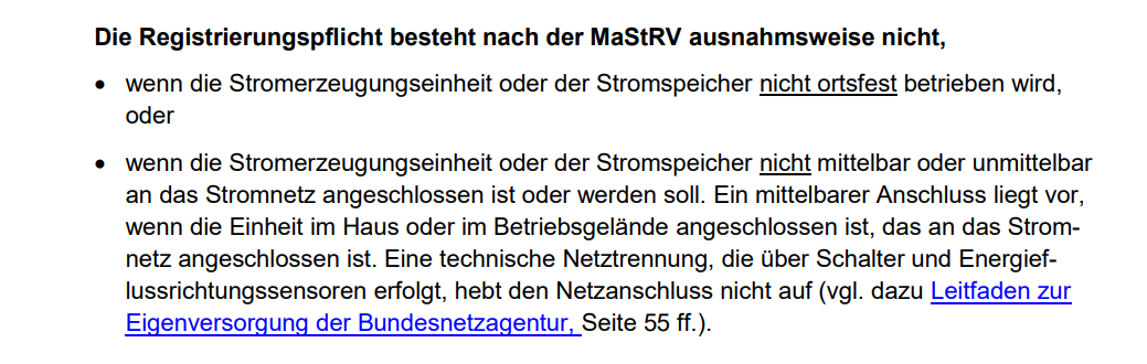

Die Registrierungspflicht besteht nach der MaStRV ausnahmsweise nicht,
 wenn die Stromerzeugungseinheit oder der Stromspeicher nicht ortsfest betrieben wird,
oder
 wenn die Stromerzeugungseinheit oder der Stromspeicher nicht mittelbar oder unmittelbar
an das Stromnetz angeschlossen ist oder werden soll. Ein mittelbarer Anschluss liegt vor,
wenn die Einheit im Haus oder im Betriebsgelände angeschlossen ist, das an das Strom-
netz angeschlossen ist. Eine technische Netztrennung, die über Schalter und Energief-
lussrichtungssensoren erfolgt, hebt den Netzanschluss nicht auf (vgl. dazu Leitfaden zur
Eigenversorgung der Bundesnetzagentur, Seite 55 ff.).

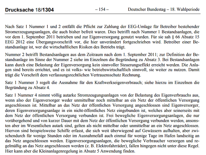

Aber mal etwas Nachforschung ergibt, was in der alten Begründung des EEG steht:
Das gesamte Konstrukt der Anlagen die "mittelbar oder unmittelbar" angeschlossen sind betraf die Verpflichtung bzw. Befreiung von der Pflicht zur Zahlung der EEG Umlage.
Da diese ja weggefallen ist, ist entsprechend auch der §61 / §61a mit dem Konstrukt entfallen. Das aktuelle Gesetz enthält diese Bedingungen nicht mehr.
