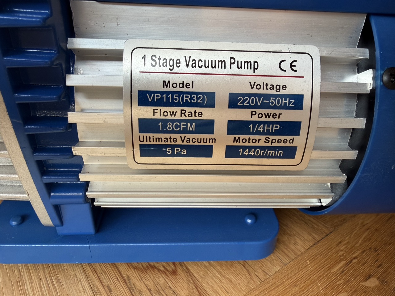

Offenbar ist meine Vakuumpumpe defekt. Beim Einschalten lief sie den Bruchteil einer Sekunde und ging wieder aus, anschließend nicht mehr an. Habe dann alle Kabel überprüft und kurze Zeit später ging sie wieder - klang aber anders.
Beim Demontieren habe ich dann bemerkt, dass ziemlich viel Öl im Schlauch war - und leider auch im Testo. Muss ich davon ausgehen, dass das Gerät jetzt Schrott ist? Ich bekomme morgen eine andere Vakuumpumpe von einem Bekannten und kann dann wieder testen.
Der Aufbau war so: Vakuumpumpe → Schlauch → Kugelhahn → Testo → Schlauch → Ventildrücker → AG. Kugelhahn habe ich immer erst dann aufgemacht, wenn die Anlage bereits lief. Trotzdem kam es zu dem Ölunfall.
Wäre sehr ärgerlich, wenn das Testo dadurch direkt defekt wäre, denn so ganz günstig ist es ja nicht.

Also das Testo scheint zu funktionieren. Ich habe es gestern noch gereinigt wie oben beschrieben, mit Isopropanol. Heute dann Pumpe angehängt. Ich komme runter bis auf 400 Mikron. Sollte ja eigentlich reichen. Was mich aber wundert: Wenn ich das Schraderventil zudrehe, dann steigt es sofort auf 500 und bleibt da auch. Spricht für einen undichten Ventildrücker, richtig?

Was hast du denn jetzt für eine Pumpe, hilft vielleicht anderen, diese dann besser nicht zu kaufen.
Eine billige China-Pumpe von einem Bekannten.
Ich gehe lieber auf Nummer sicher und besorge mir eine stärkere zweistufige Pumpe. Lieber jetzt einmal den Geldbeutel ärgern als später über die Anlage.
Das Testo ist sicher auch nicht ganz dicht (oder der Schlauch dorthin). Eine stärkere Pumpe sollte das aber ausgleichen können.
500 micron sind 0,66 mbar oder 66 Pa. Das ist etwa 1/10 des Wasserdampfdrucks von 6,1 mbar bei 0 °C. Mit dem Evakuieren der Anlage willst Du Wasserdampf und andere Gase herausbekommen, das erreichst Du.
Gemeint ist das Testo 552? Da müsstest Du erstmal sicher sein, dass die Kappe auf der gegenüber liegenden Seite dicht abschliesst. Und dann müsste direkt am Anschluss (also vor dem Schlauch) ein Absperrhahn sitzen, der ebenfalls dicht ist. Deine Pumpe erreicht zwar nicht den Phantasiewert von 5 Pa, den der Hersteller angibt, aber das ist auch nicht notwendig.
