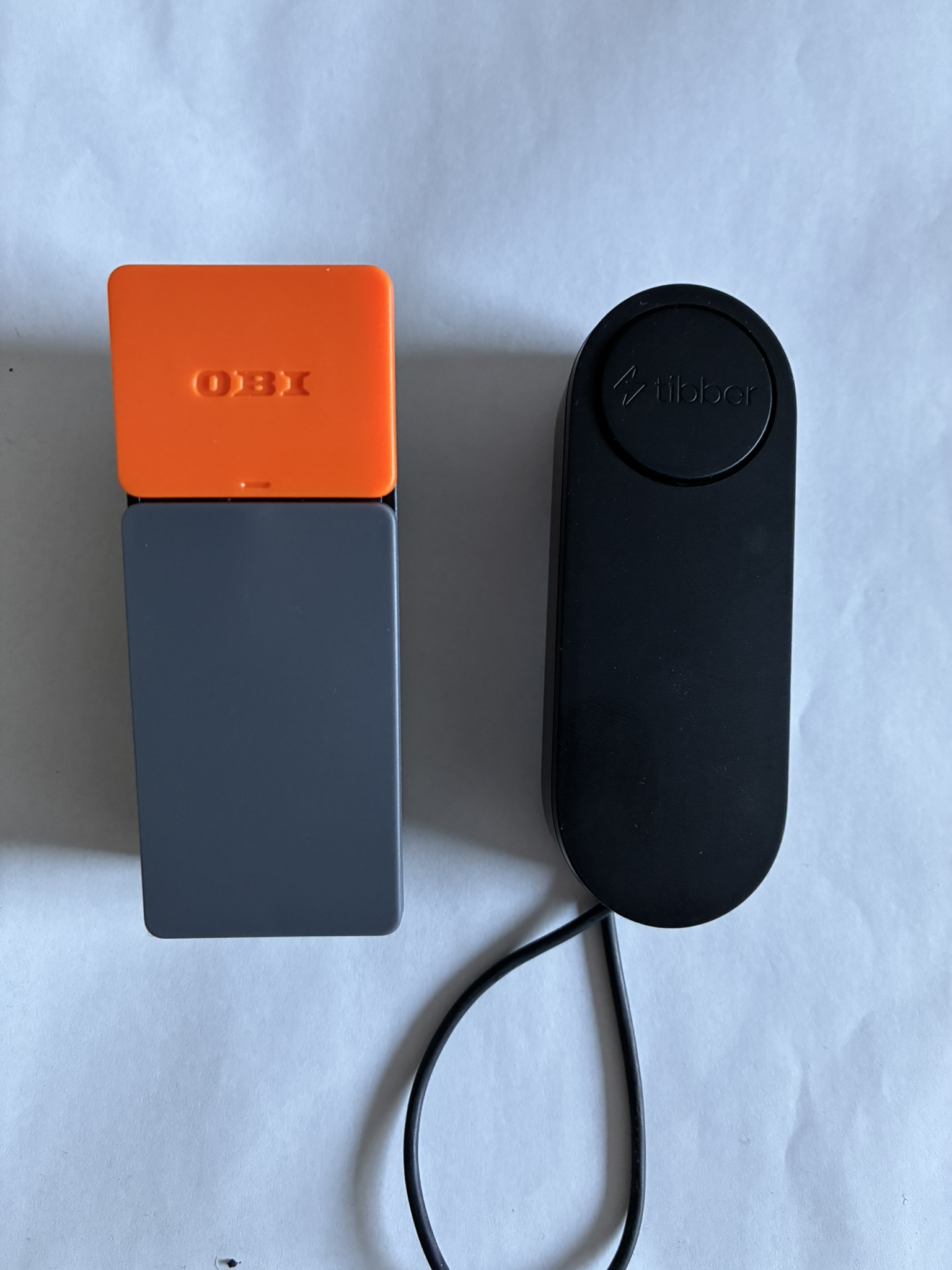

Hi, vielleicht sind schon Leute über den “OBI Energy Tracker” gestolpert: Mit Aktionspreis von 14,99€ ja quasi “konkurrenzlos” im Preis, und zugleich wie der Tibber Pulse die Kombi aus Lesekopf und Gateway mit 868 MHz-Funkstrecke “für die Wände”, also gut, wenn am Zählerkasten keine Steckdose und / oder kein WLAN liegt.
Von Haus aus arbeitet das Gerät nur mit der Hey Obi App.
Aber das Projekt, um es in ein No-Cloud-MQTTS-Gerät ähnlich wie den Hichi-Kopf umzubauen, ist schon erfolgreich:

Den Hichi-Kopf habe ich selber (ebenso wie Powerfox, Tibber Pulse, Weidmann-Kopf - ich habe eine zeitlang alles getestet). Alles fein mit der Hichi-Lösung, aber Tibber Pulse & Obi-Lösung haben halt die beschriebenen Vorteile der Funkbrücke.
Wenn man den Obi Energy Tracker “übernimmt”, kann einem die Existenz der Obi-App & -server egal sein. Auch mein Tibber Pulse läuft lokal mit dem “Öffnungs-Hack” - das ist z.Zt. meine angeschlossene Lösung.

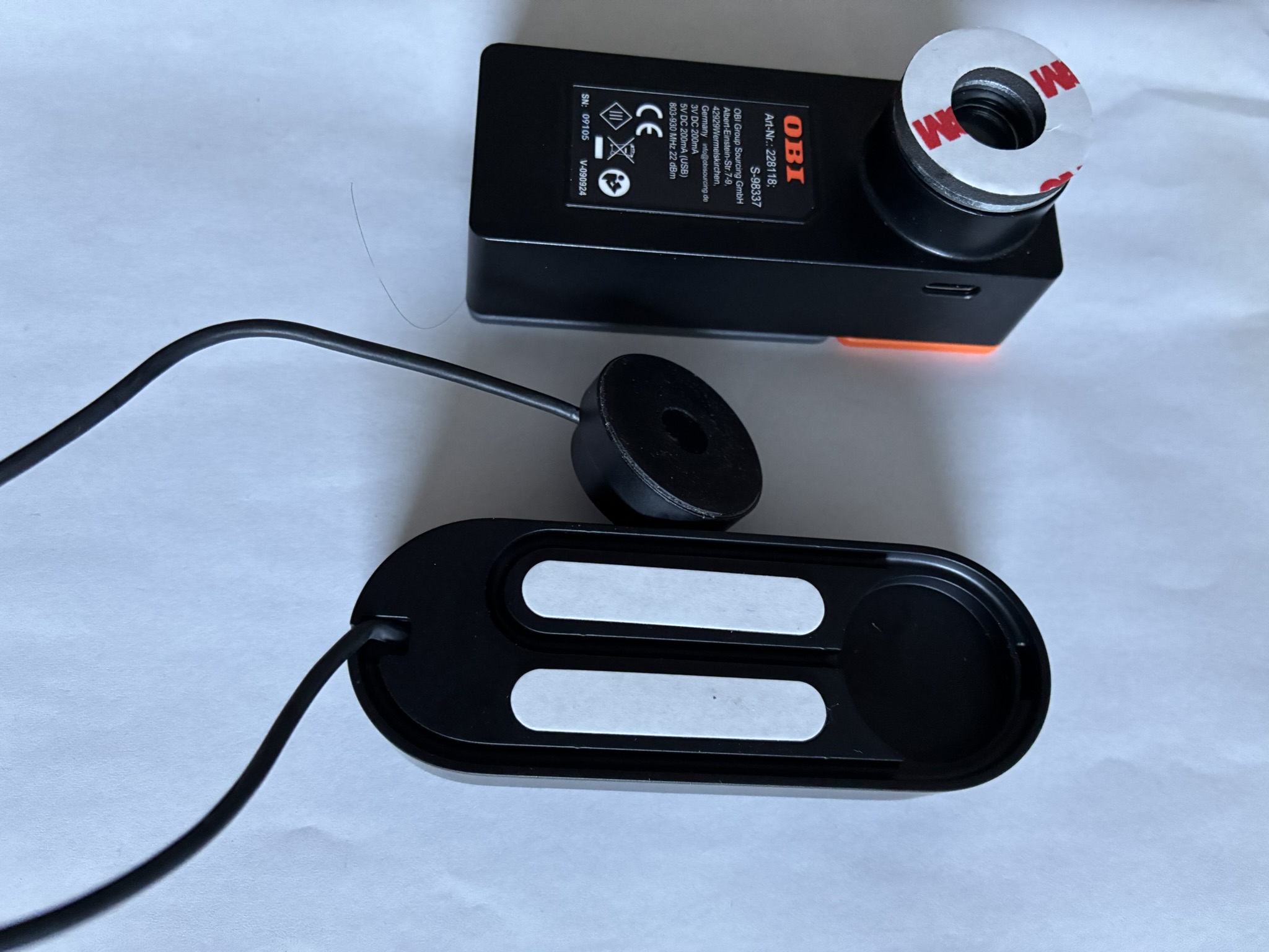

Übrigens noch etwas mehr Vergleich Pulse vs. Obi:
  • Der Pulse ist gefälliger verarbeitet, zudem ist der Lesekopf abnehmbar.
  • Der Pulse ist etwas einfacher zu “öffnen”, allerdings erhält man damit keinen MQTT-Feed. Ich hatte damals die “lokale Pulse”-Lösung in FHEM integriert, aber das ist mutmaßlich nicht mehr sehr verbreitet.
  • Der OBI-Lesekopf kann offenbar alternativ zu den 2 AA-Batterien auch mit USB-C versorgt werden.
