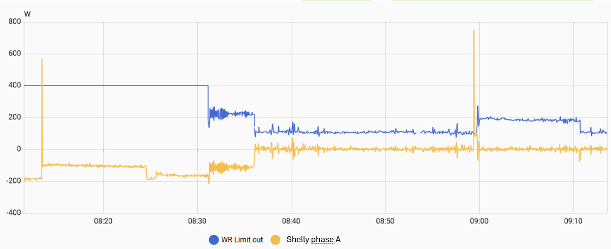

Hallo, ich stelle hier mal meine neueste Lösung vor:
Ich habe keinen saldierenden Stromzähler, also wird eine Einspeisung auf der falschen Phase nicht vom Gesamtverbrauch abgezogen. Den Shelly habe ich gestern in Betrieb genommen und mit meiner SOLAKON-Anlage in der Solakon-App auf Automatik geschaltet. Das geht sehr gut, wenn die ich nur auf der Phase A mit Einspeisung Last habe. Wenn ich dann auf Phase B Last habe, speist die Automatik zuviel in Phase A ein.
Da ich die Shelly nicht an Phase B und C wieder abklemmen möchte, nutze ich eine Automatisierung in Home Assistant, um den Wechselrichter auf den Bedarf auf Phase A zu begrenzen.
Das geht iterativ: ich addiere den Phase-A-Wert des Shelly (active power phase A) auf den WR-Limit, es sei denn, ich überschreite damit 800W. Da ich auf Phase A immer >30W nutze, passiert kein Unterschreiten.
Hier mein Code aus der Automatisierung:
{% if ( ((states('sensor.shellypro3em_fce8c0dbXXXX_phase_a_active_power')|float) + (states('number.solar_maximale_leistung')|float)) > 800) -%}
800
{%- else -%}
{{(states('sensor.shellypro3em_fce8c0dbXXXX_phase_a_active_power')|float) + (states('number.solar_maximale_leistung')|float)}}
{%- endif %}
Das sieht dann ab 8:35 Uhr ganz gut aus (siehe Bild).
(die gelbe hohe Spitze passt zum Anspringen des Kompressors im Kühlschrank).
Hat jemand Erfahrung mit dem Shelly-Profil Monophase? Ist darin eine Automatik für jede Phase einzeln möglich?
