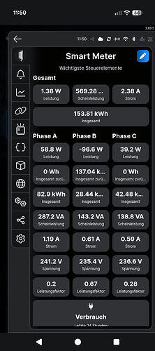

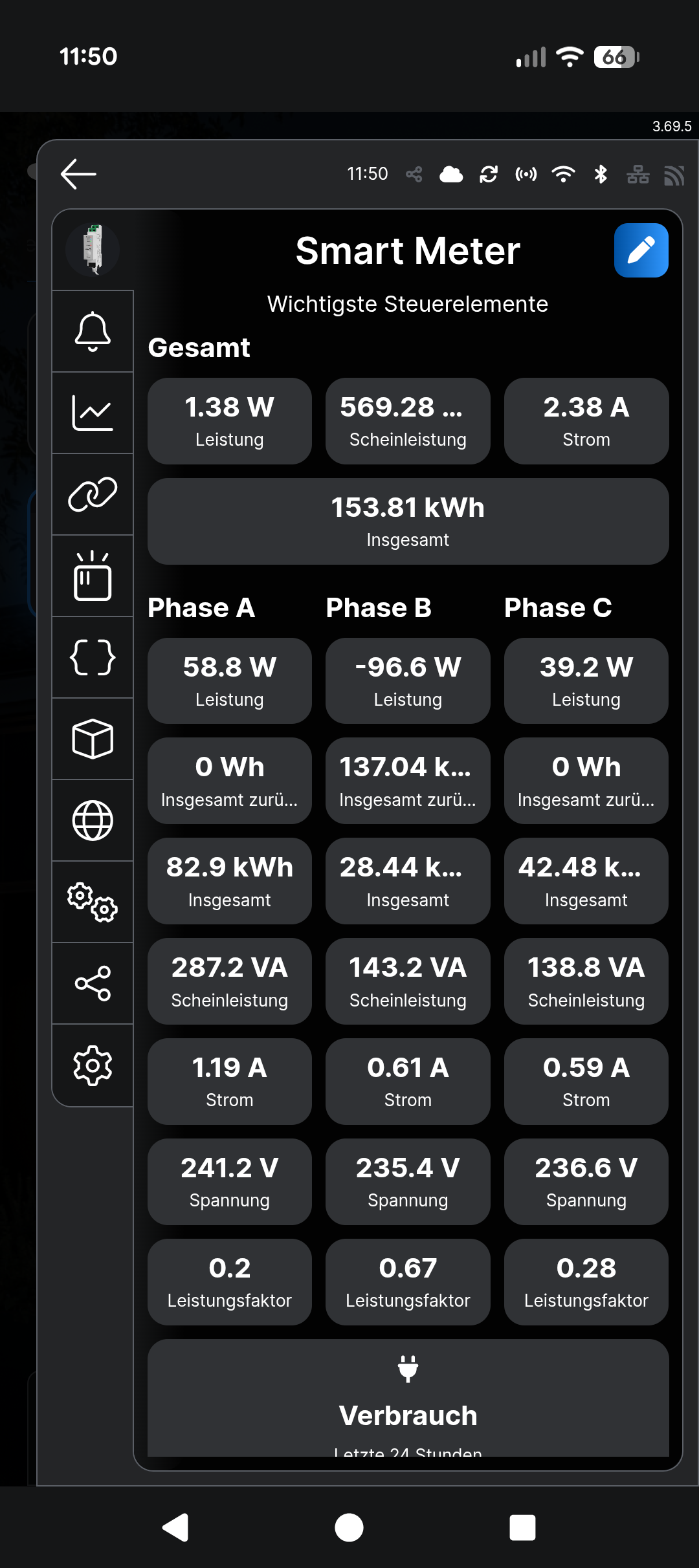

Sieht bei mir so aus:

Das ist sehr ungewöhnlich, woher nimmst du diesen Wert?
Die Shelly App bzw. die Daten aus dem Shelly 3 EM Pro sind auch bei Standardintengration in HA nicht saldierend.
Bzw. physikalisch kann es durchaus sein, dass man auf einer Phase einspeist (wenn z.B. das BKW auf L3 hängt) aber man abrechnungstechnisch auf 0 ist (wenn zeitgleich der gleiche Verbrauch auf L1 anliegt)

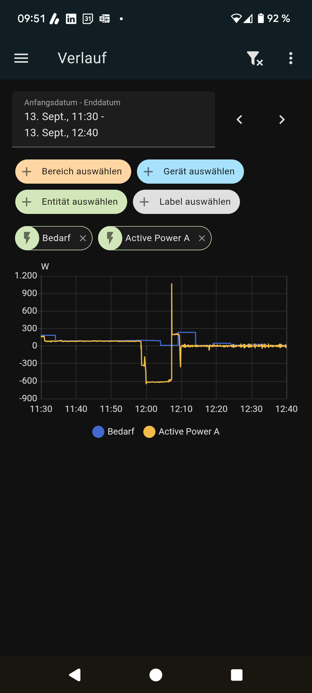

Hier der Beweis: Rot die Phase 1, wo Noah einspeist. Blau: Zähler Verbrauch Leistung.
Dabei hat eine der Noah2000 immer an 24h für 2h keine Werte anzuzeigen.
Und hier um 12 Uhr, mit Smart Energieplan angeschaltet (Shelly-Noah). Es gab da keinen verbrauchsbedingten Anlass, einzuspeisen.
