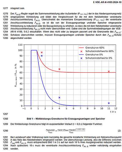

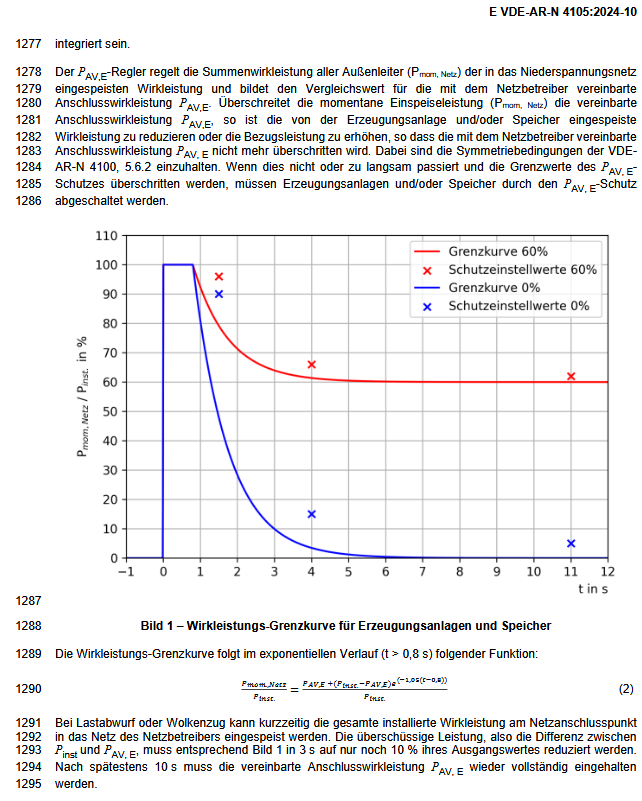

VDE AR-N 4105 definiert die Nulleinspeisung gleich wie die Pave Regelung. Das ist eine Abregelung unter Zuschalten von variablen Lasten um einen bestimmte höhere Einspeiseleitung nicht zu überschreiten. Es wird grundsätzlich eine Verzögerung von 1 Sekunde vorgschreiben. Danach gibt es einen e-förmigen Verlauf mit Ober und Untergrenze. Das heisst das Verhalten darf weder langsamer noch schneller sein.
Allerdings gehe ich davon aus, daß wir sowieso irgendwann europäsiche Netzcodes für WR mit netzbildenden Eigenschaften benötigen. Für netzstützdendes FRT (Fault Ride Through) sind die Anforderungen für Großanlagen in der Mittelspannung jetzt schon schneller.

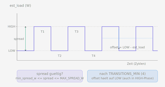

So läuft das bei kleinen, wechselnden Lasten: auf Low halten
(Waschmaschinenmotor, Heizdecke etc.)
Die Grundannahme dafür ist: meistens reicht der Strom nicht aus / der Akku wird selten voll. So kann die zurückgehaltene Energie später selbst genutzt werden, anstatt (unvergütet?) exportiert zu werden.
Das kannst ja auch noch bewerten: Wenn es so aussieht, dass genügend Überschuss da ist, dann ruhig die obere Leistung einspeisen und verschenken. Wenn Strom knapp ist, die untere.
Bei uns ist es derzeit im ungeregelten Betrieb ähnlich. Ich hab einen Grundverbrauch von etwa 120W, aber immer wieder springt auch der Kühlschrank an und zieht nochmal 70W. Wenn der Akku knapp ist, speise ich die Nacht 120W ein, ist genug Energie da, gehe ich einfach auf 190 W und versorge so den Kühlschrank mit, verschenke allerdings in vielleicht 50% der Zeit 70W.

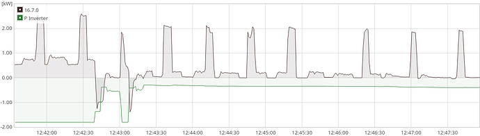

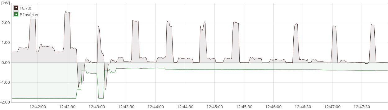

Echte Messung, keine Illustration! :wink:
P Inverter ist negiert dargestellt.
Hier sieht man, wie eine hohe Last abfällt, aber weiterhin eine kurze hohe Last und der Waschmaschinenmotor zusammenfallen.
PS: Falls sich jemand wundert: die Leistung ist auf 1800W reduziert, da die Kühlung im Schaltschrank der Inverter ausgefallen ist...
