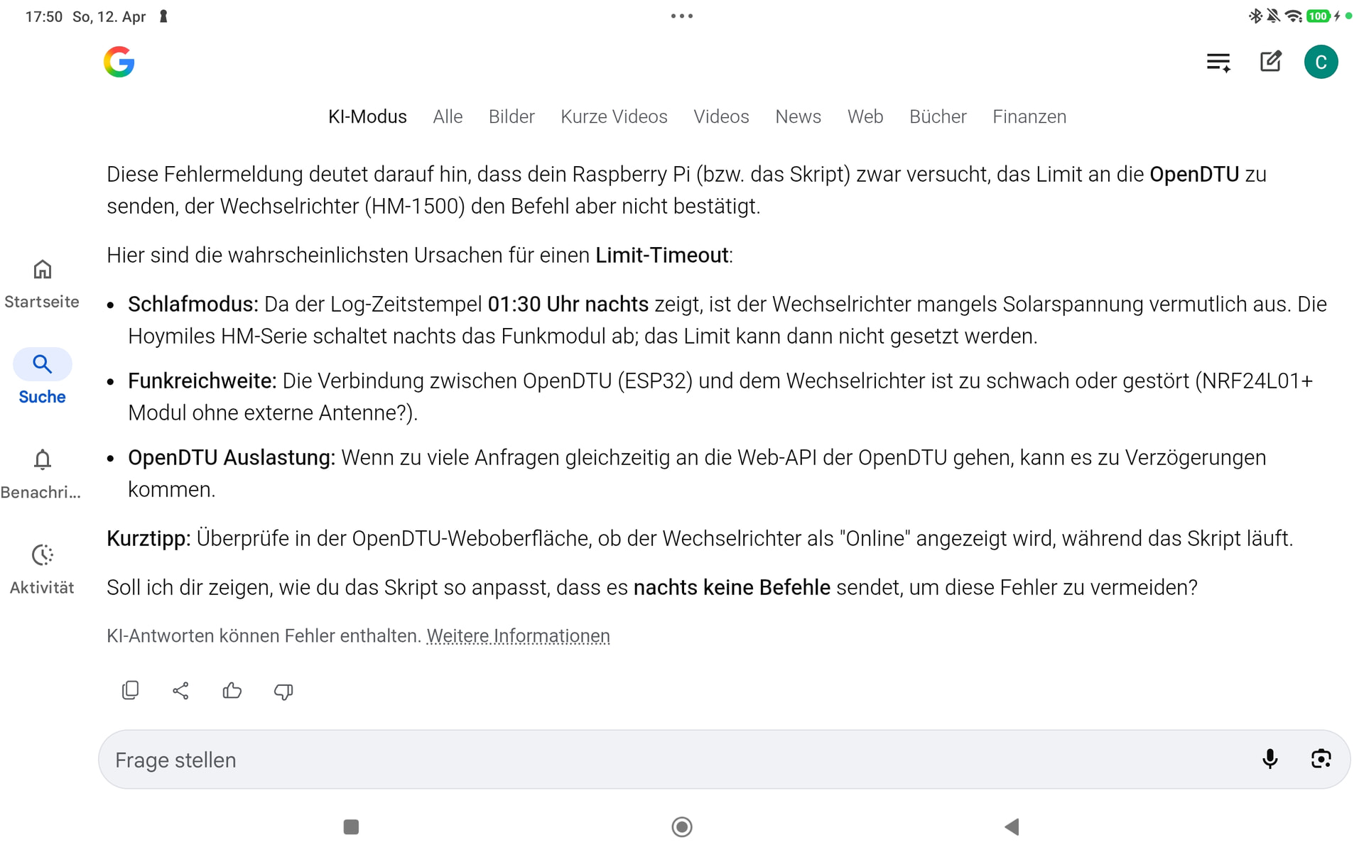

Das schaut für mich so aus , dass der Wechselrichter die Befehle nicht annimmt. Es wird versucht den Wechselrichter zu steuern, der sagt aber "ich kann mit dem was du willst/schickst" nix anfangen.
Dann kommt noch Time Out. Das Zeitfenster, in dem man dem Wechselrichter was schickten kann und der zurück meldet, dass das so OK ist , läuft ab.
Du musst gucken, warum der Wechselrichter das nicht annimmt.
Daten vom Wechselrichter werden geschickt, es kommen Werte an. Was bedeutet, dass die Kommunikation in Ordnung sein sollte. Die Befehlssyntax beim senden würde ich überprüfen

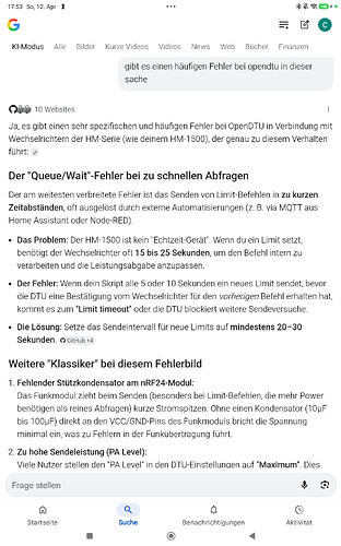

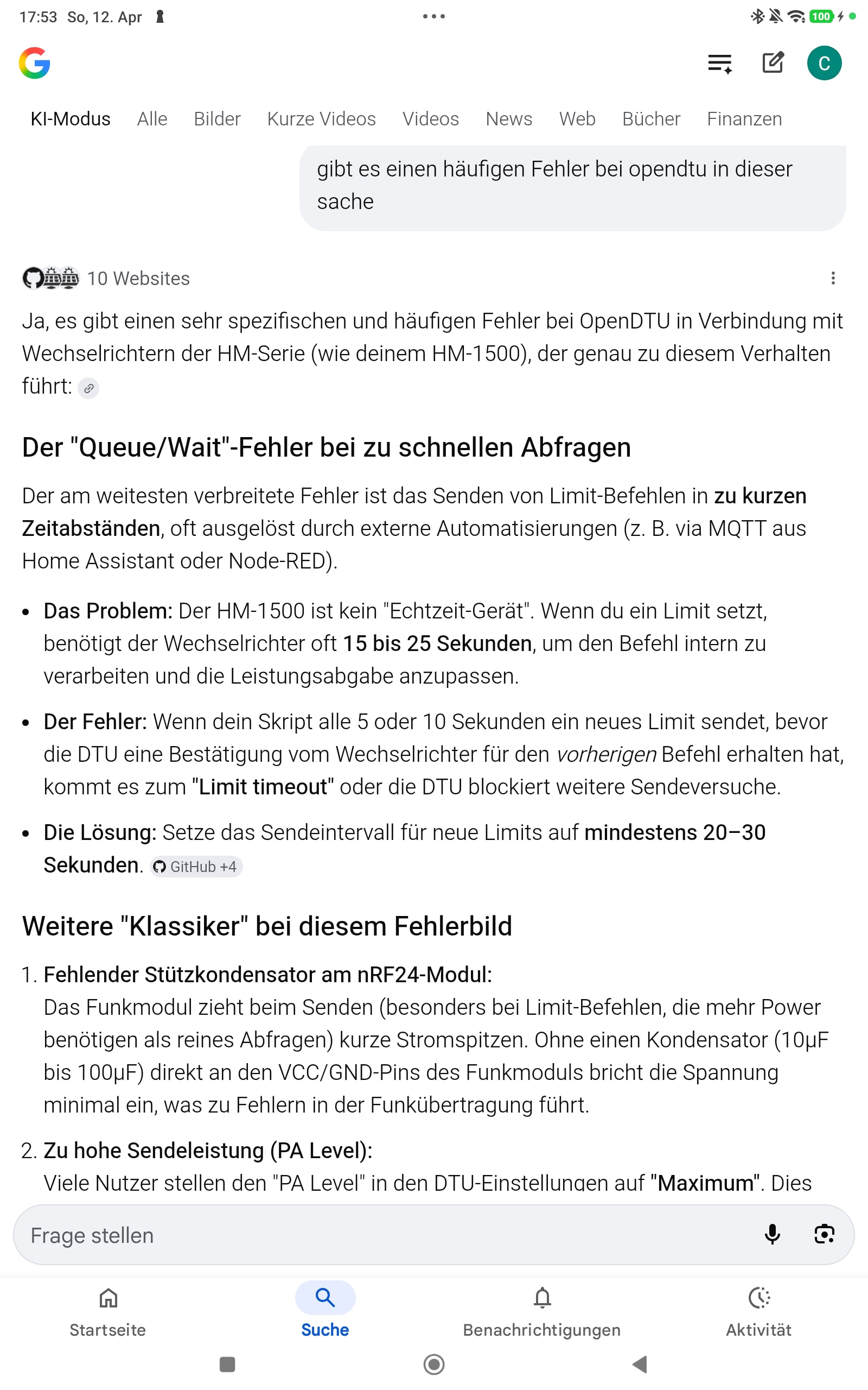

Das sagt die ki:
Und das:
Du kannst das mit Hilfe von ki weiter eingrenzen. Gebe der ki weitere fehlermendungen vor, mache das, was die ki vorschlägt an Fehlerbeseitigung
