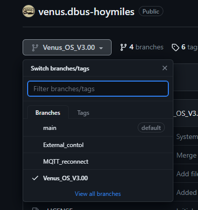

Wegen "GuiMods laufen nicht mehr", hast du den 3er branch von Telekatz?

Nach diversen Versuchen mit der richtigen FW, laufen die GuiMods jetzt wieder.
Die Beta Oberfläche sieht übrigens auch ganz schick aus. Da bin ich mal gespannt, wann die "live" geht.
Telekatz Branch war zum Zeitpunkt der Installation der Main Branch (dachte ich bisher zumindest) und lief mit der 3.0 die ganze Zeit.
Jetzt mit der 3.10-17 habe ich immer noch die Installation vom Main Branch laufen. {green}:suspicious:
