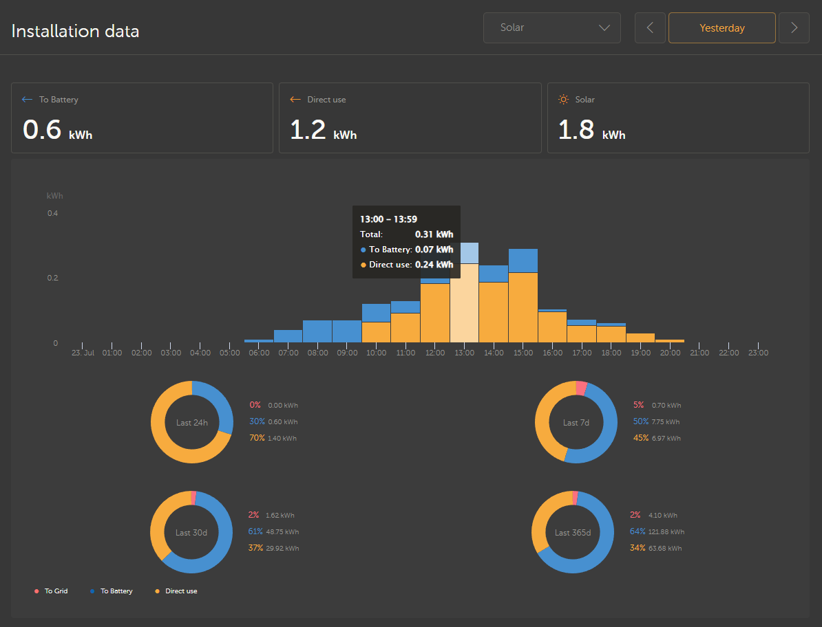

@recepbln im VRM sieht man doch sowas:
Meinst du das? Ich verstehe deine drölf Sätze ohne Satzeichen und Groß- und Kleinschreibung leider sehr schwer.
Die VRM Seite und das Venus OS sind unabhängig von der Version.

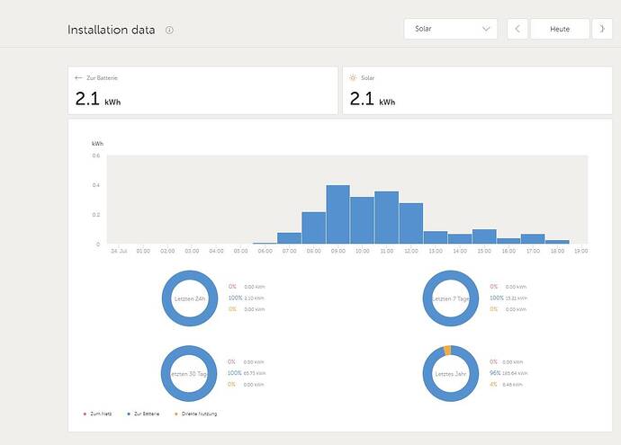

Sorry für die Schreibweise, wenn man da mit dem Handy schreibt.
Also bei mir sieht es Aktuell wie auf dem Bild aus. Was vom Solar kommt wird angeblich in die Batterie geladen, was Ja nicht so stimmt.
Am Anfang als ich noch henne49´s Skript genutzt habe war es wie bei dir, aber seit dem ich Telekatz´s Skript nutze ist das nicht mehr so.
Du nutzt auch den Skript von Telekatz, jetzt frag ich mich ob das nur an der Victron OS Version liegt, oder Einstellungssache ist.
Als ich zu Letzt Telekatz angeschrieben habe konnte er mir nicht weiterhelfen.
Die Darstellung in VRM ist mittlerweile korrigiert. Mach einen update vom Skript.

Update ist ja so eine Sache. Ich musste Manuel alle Ordner löchen die zu debus-hoymiles gehören. Dann ging auch der Update.
Ich hab jetzt kurz von der Batterie eingespeist, sieht so aus das es Funktioniert.
