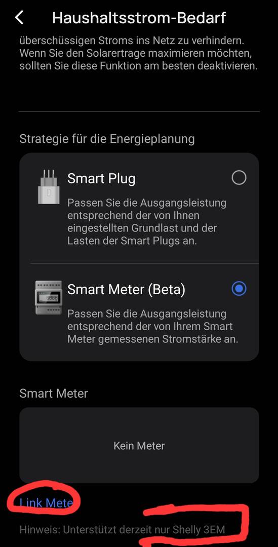

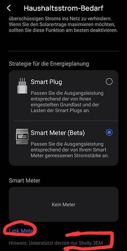

"Nulleinspeisung" mit meinem Ecoflow-Powerstream ohne Smartplugs
Ich kann das System seit einigen Tagen testen und habe leider einige schlechte Beobachtungen. Die Batterie kann nur mit 600W geladen werden. Das war mir irgendwie nicht klar gewesen, das bedeutet, dass wenn ich 800W von den Modulen bekomme und nur 100W Grundlast habe, 100W verpuffen oder sinnlos eingespeist werden, wenn die in die Batterie reingehen könnten.
Des Weiteren überhitzt das Teil sehr schnell und leifert keine 800W. Ich habe nicht erwartet, dass das System kaum 30 Minuten 800W aushalten kann. Jetzt muss ich mir einen Lüfter besorgen...
Und das schlimmste - seit 2 Tagen wurde etwas an Firmware oder App geändert und jetzt sehe ich nicht, wenn die Daten über das Script geändert werden. Früher hat sich der Balken unter Einspeisekontrolle verschoben, wenn irgendwas im Hintergrund geändert wurde. Jetzt nicht mehr und es dauert 3-4 Sekunden bis die Daten übernommen werden, wenn das Script nicht läuft und ich manuel den Balken verschieben will. Irgendwie schickt das Teil jetzt die Daten an der Cloud, da früher die Änderungen absolut gleich übernommen wurden und jetzt 4 Sekunden dauert.
Ich kann nur die Änderungen in der Anderen Ansicht mit der Batterie, Grundeinspeisung usw. sehen, aber auch da dauert es 1 Sekunde nachdem das Script ausgeführt wurde.
Ist das bei euch auch so @ps2aich @MhlTheOne ?
Ganz so schlimm wie bei dir nicht, aber ja: sie scheinen die Anzeige und Kontrolle des Haushaltsstrombedarfs im Rahmen der Smartmeter/Shelly-Integration verändert zu haben.
Funktionieren tut es aber bei mir weiterhin, ich hatte nur ganz kurz das Verhalten, dass das Auschalten der Einspeisekontrolle ignoriert wurde, das funktioniert aber wieder.
Ansonsten habe ich die Kunststoffabdeckung vom Powerstream runtergemacht und den Powerstream draufgestellt, um die Belüftung von unten zu verbessern. Drüber habe ich genug Luft bisher.
Aber bei dir wird die Anzeige vom Wert der Einspeisekontrolle auch nicht verändert, oder? Wenn der Wert über das Script geändert wird, dann bleibt der angezeigte Wert in der App der alte. Man sieht die Veränderung nur in der Hauptanzeige mit dem Stromfluss.
Und hast du auch nicht das Problem, dass wenn du den Wert manuell änderst und das Script läuft, dass die App ein Netzwerkfehler wirft oder es länger dauert, bis der Wert gespeichert werden. Auch sonst, ohne dass das Script läuft, dauert es 1-2 Sekunden, da der Wert wahrscheinlich an die Cloud geschickt wird.
Das ist bei mir nicht konsistent, je nachdem ob der Akku voll ist und die deaktivierte Einspeisekontrolle greift. Ich ignoriere das einfach und kontrolliere nur noch den aktuellen Wert des Tibber Pulse meines Stromzählers.

Ja, seit diesem Smart Meter Update geht das irgendwie über die Cloud. Ich habe eine FB Gruppe gefunden und da beschreiben viele genau das Problem mit dem Netzwerkfehler. Der tritt auch nicht immer auf. Und dort dauert es auch 2-3 Sekunden zum Speichern, habe ich auch Videos dazu gesehen.

@hw1003 Den Shelly 3em kannst direkt über die Ecoflowapp einbinden, da bräuchtest du keinen HA:
Ansonsten kenne ich mich mit der Shelly-Integration in HA nicht aus: ich würde raten, die Shelly-Integration installieren, mit deinem Shellyaccount verknüpfen, Em3 hinzufügen und passenden Sensor raussuchen und ind der Automation verwenden.
Edit: anscheinend kannst du shelly-Geräte direkt über ihre lokale Hostadresse oder IP einbinden und hast dann alle Sensoren.
