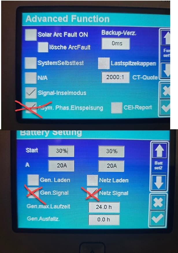

Nulleinspeisung mit Deye 12K funktioniert nicht / GRID und LOAD spielen verrückt
ich hoffe, Ihr könnt mir weiterhelfen. Habe schon Youtube leergeschaut (Mr.Mining und viele andere) und finde einfach nicht die richtigen Einstellungen oder die Lösung für mein Problem.
Mein Setup:
  • 2 x 17 450-Wp-Module am DEYE SUN-12KSG01HP3-EU-AM2
  • 11 + 10 450-WP-Module am DEYE SUN-8K-G06P3-EU-AM2 (am GEN-Port angeschlossen)
  • DEYE GB-L 12 (Hochvoltspeicher)
  • CT-Klemmen oberhalb des Stromzählers angeschlossen, mit Pfeilen in Richtung des Wechselrichters, so sollte es ja sein.
  • BMS-Kommunikation zwischen Hochvoltspeicher und Wechselrichter angeschlossen
  • Die Verbraucher sind über einen Umschalter an GRID und LOAD angeschlossen. Im "Normalzustand" steht der Sontheimer-Umschalter auf (Netz, also GRID)
Ich bekomme einfach keine Nulleinspeisung hin. Die brauche ich, so lange der Netzbetreiber noch nicht bei mir war. Außerdem wird andererseits der Akku plötzlich aus dem Netz geladen, obwohl dies gar nicht erwünscht ist. Mir wäre am liebsten, der Ferraris-Zähler würde sich gar nicht mehr drehen. Das Problem ist, er dreht sich nicht nur ein wenig, damit könnte ich leben. Vielmehr dreht er manchmal ganz langsam in die eine oder andere Richtung und plötzlich sind die Werte vor allem bei LOAD bei fast 16 kW (ins Haus). Dann zeigt er 7,5 kW an, die angeblich aus dem GRID gezogen werden und 8,5 kW, die aus der Batterie gezogen werden. In Wahrheit, das sehe ich am Zähler, speist er dann massig ins Netz ein, obwohl das per "Null-Export zu CT" und dem fehlenden Haken bei "Solar Verkauf" eigentlich ausgeschlossen sein sollte.
Oftmals sind aber auch die Werte von GRID und LOAD am Display sehr ähnlich, beispielsweise beide -3,5 kW. Dabei zeigt der Pfeil von GRID in Richtung Netz (als würde eingespeist) und der von LOAD in die Mitte auf "On", als würde das Haus Energie abgegeben. In Wahrheit dreht der Zähler dabei fast gar nicht. Die Batterie macht auch nichts.

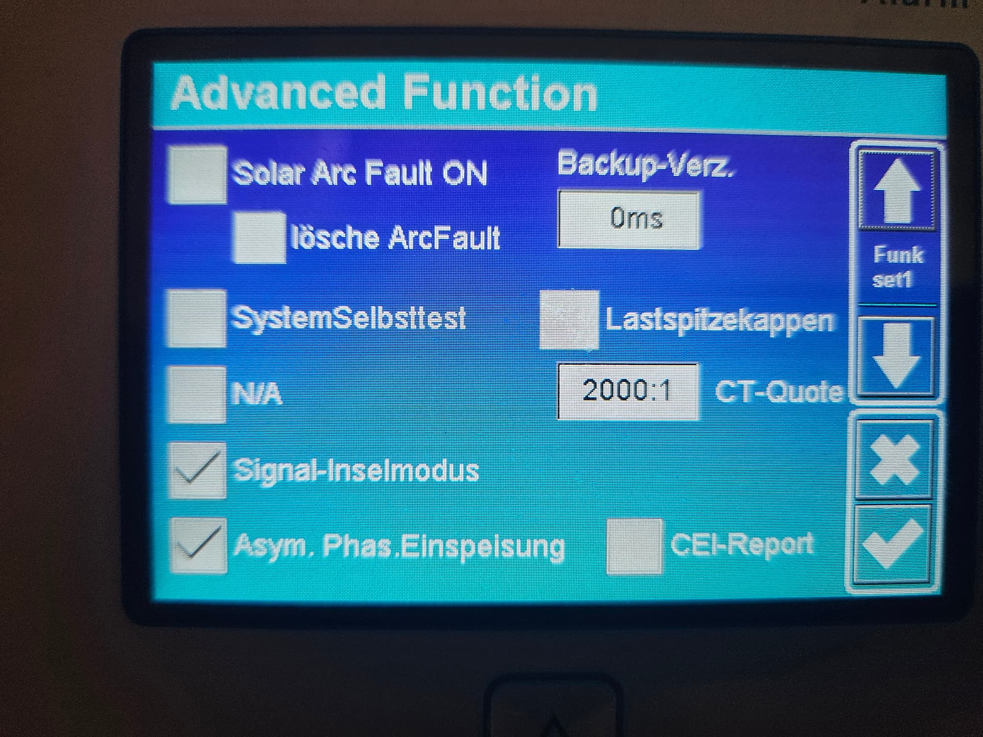

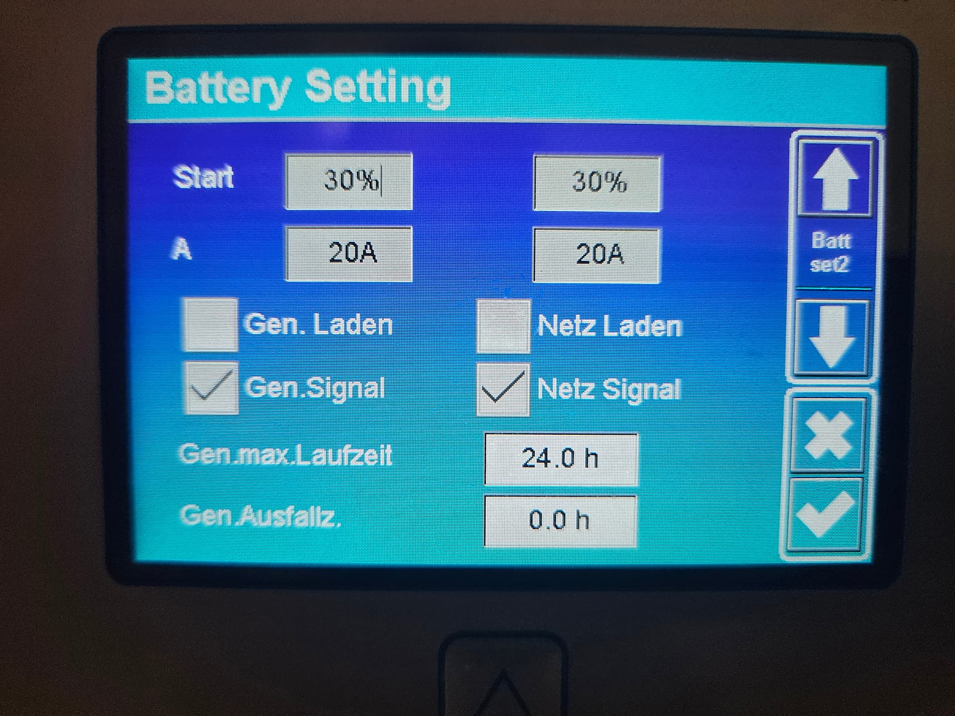

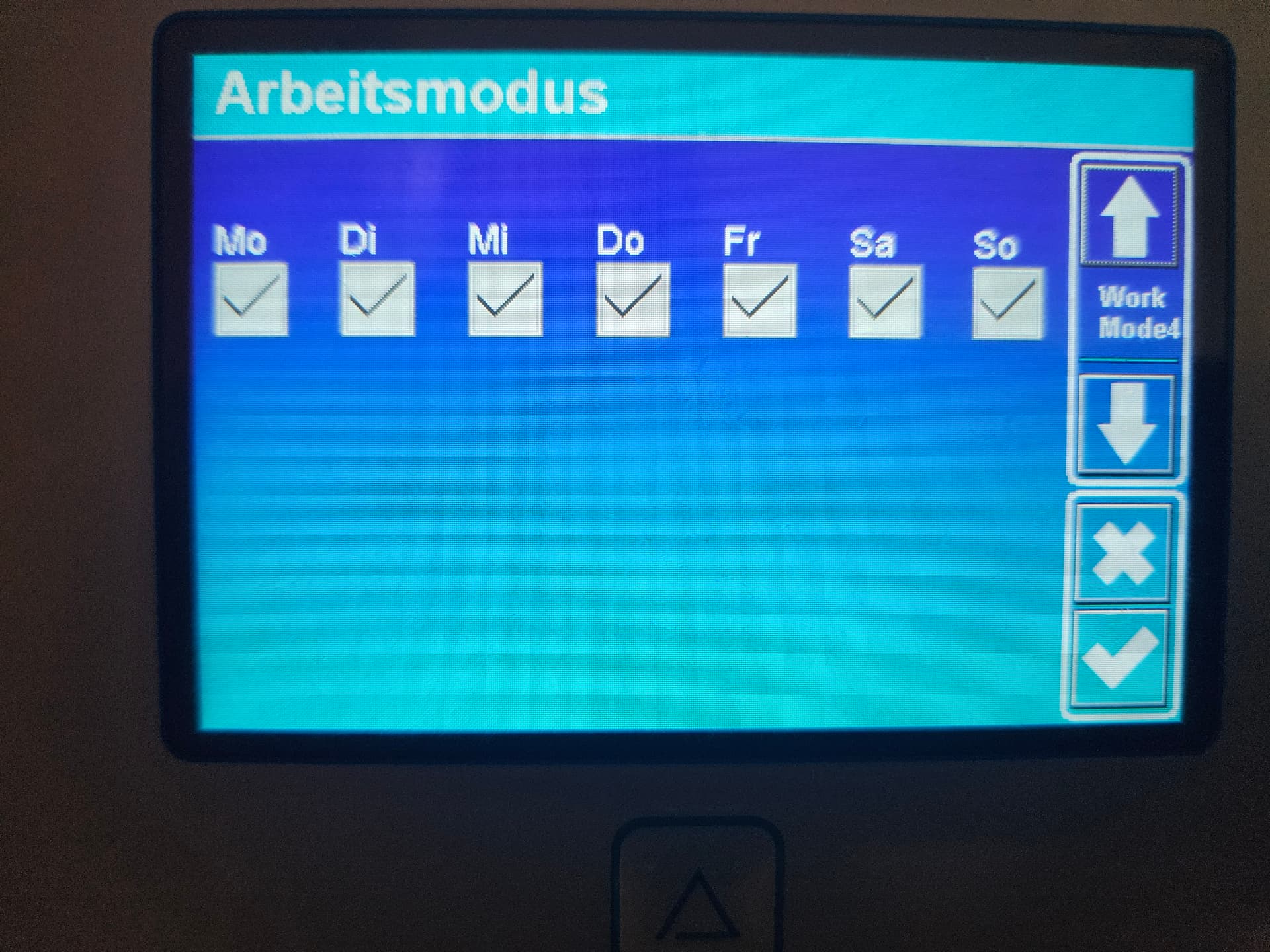

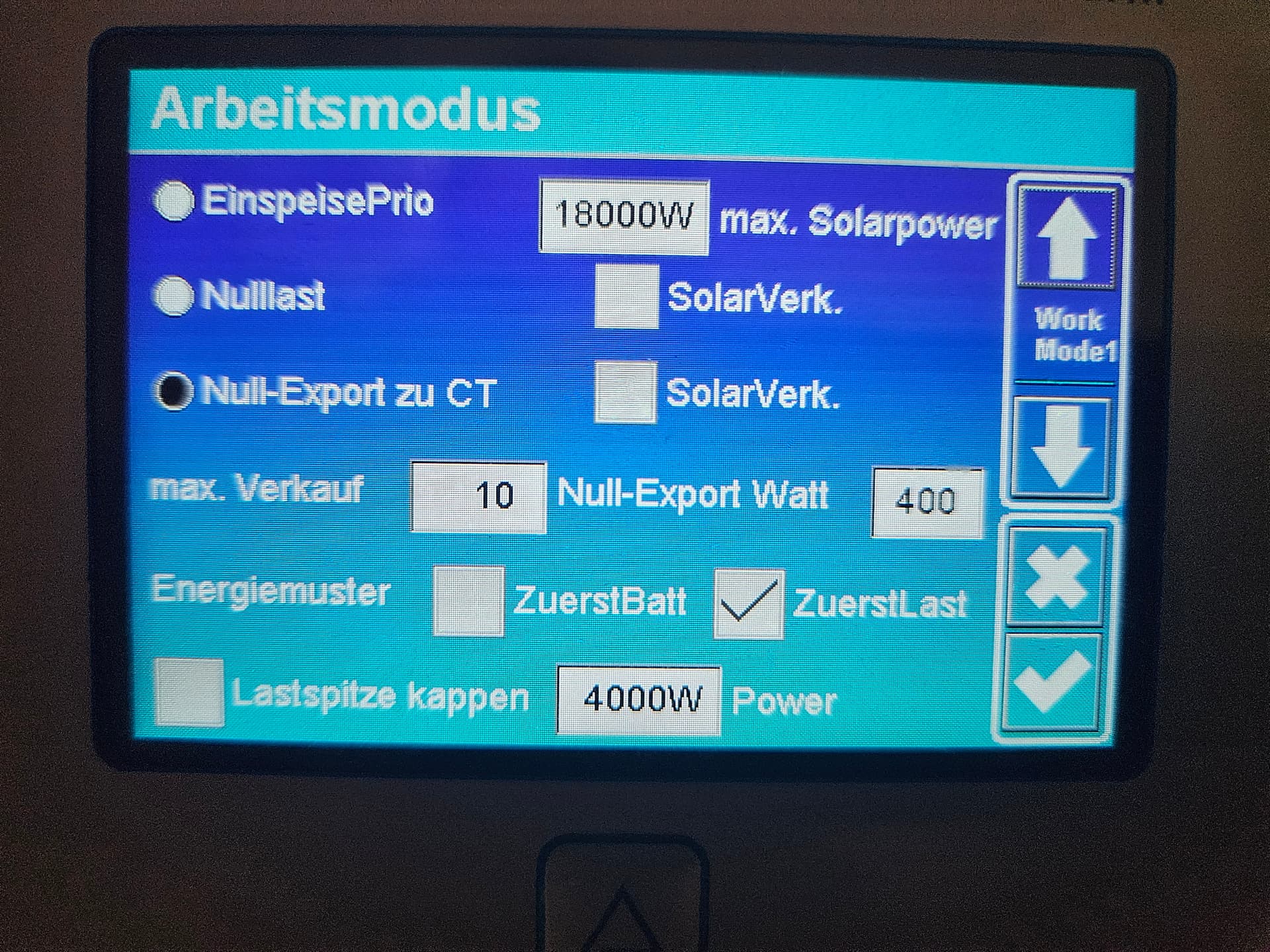

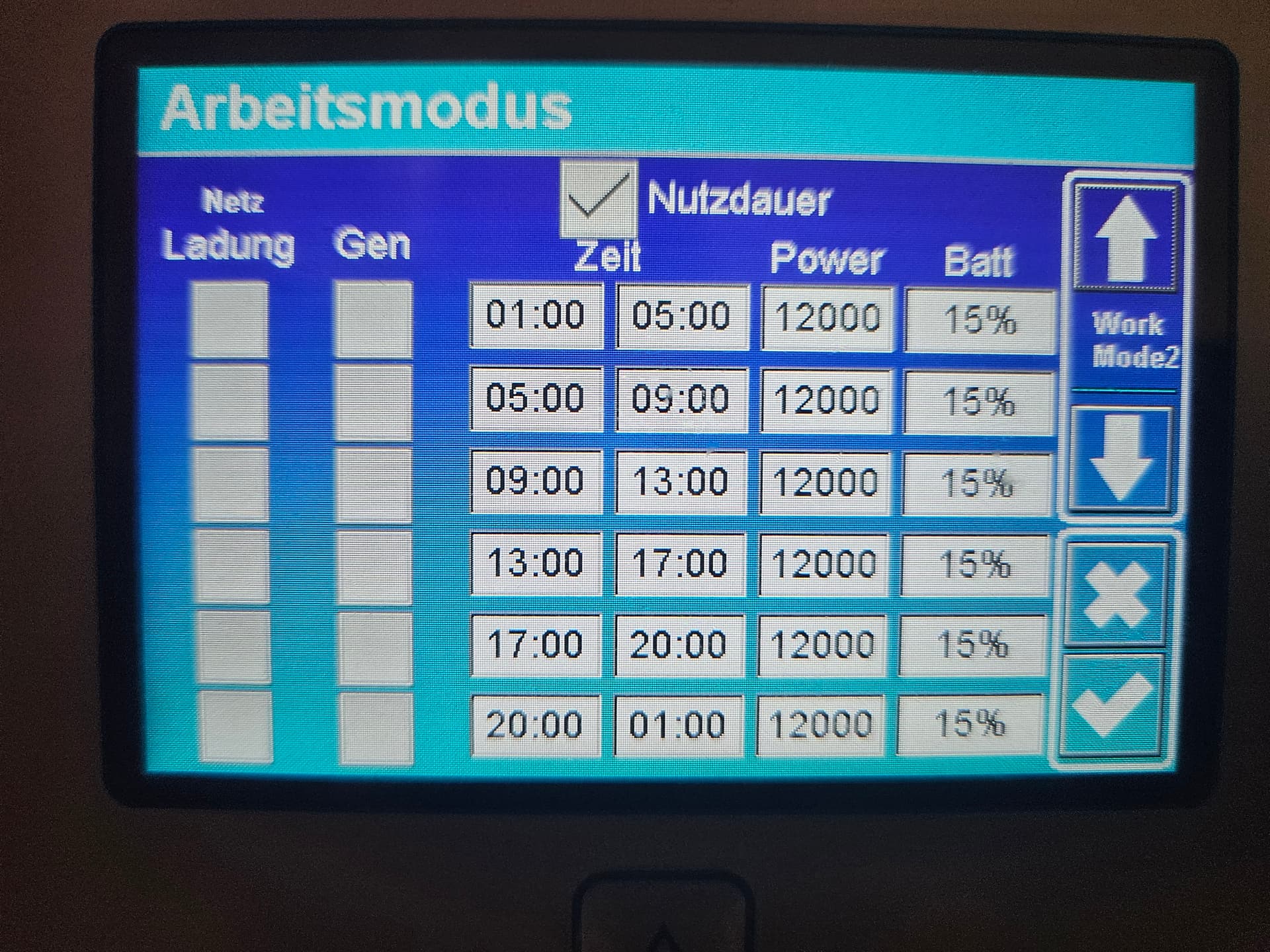

Ich füge gleich noch Bilder von den Einstellungen hinzu.
Vielen Dank vorab für Eure Unterstützung!

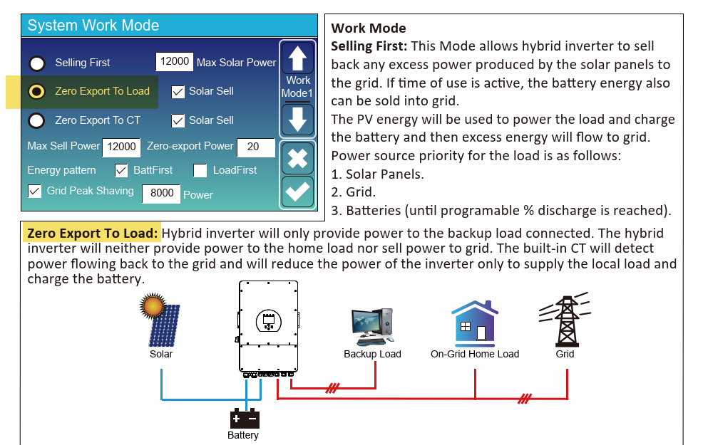

Der Versuch von Zero Export to CT auf Zero Export zu Load umzuschalten, lässt immer den RCD Typ B fliegen und der am GEN-Port angeschlossene String-Wechselrichter zeigt den Fehler F48 (AC-Unterfrequenz). Lasse ich den String-Wechselrichter einfach weg, sieht es soweit ganz gut aus. Aber GRID und LOAD zeigen beide nahezu 0 an, obwohl ich testweise größere Verbraucher eingeschaltet habe.

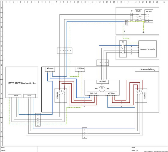

Ist der RCD-Typ B da eigentlich an der richtigen Stelle angeschlossen? Er sitzt im Moment vor einem 3-poligen Leitungsschutzschalter zwischen Klemmbock und GRID. Müsste der nicht zwischen Sontheimer-Umschalter und Verbraucher sitzen?

Wie man eine Deye im TN-C Netz einbaut kann man da abschauen, das wichtige sind die blauen (Neutralleiter) !!
ansonsten hast du da einen RCD Typ B verbaut. Soll der die Verteilung preislich aufwerten der ist in den Schema auch drin, aber auch da muss er nicht sein (die FIs gehören ist die Verbraucherstromkreise) und wenn es ums verrecken einer sein soll dann ein 300 mA

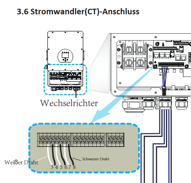

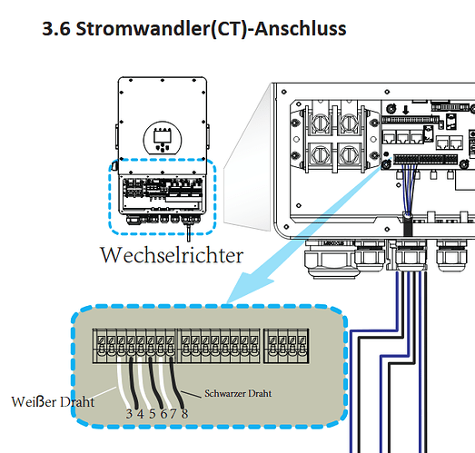

CTs richtig am WR angeklemmt?
Nur im Zählerschrank alleine reicht nicht :stuck_out_tongue:
Direkt nach dem Zähler mit Pfeil auf Wechselrichter sollte passen.

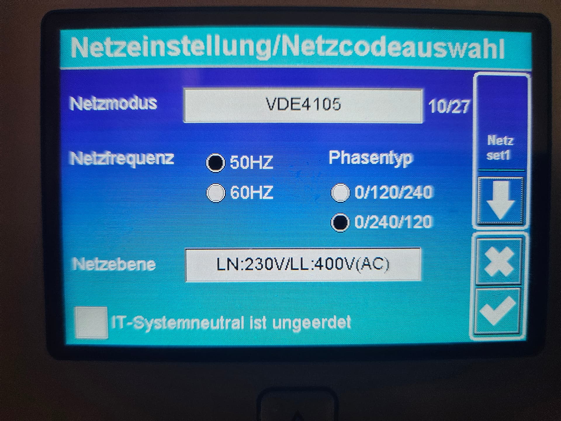

Das Problem war das Drehfeld. Dem Elektriker war nach Anschluss des Wechselrichters zwar aufgefallen, dass ein Links-Drehfeld vorliegt, hat aber daraufhin nicht im Wechselrichter das Drehfeld als Links-Drehfeld ausgewiesen, sondern zwischen Klemmbock und LS-Schalter zur GRID-Leitung das Drehfeld mittels Tauschen zweiter Phasenleiter geändert.
Natürlich wussten davon die CT-Klemmen nichts. Und somit konnte das alles nicht sauber funktionieren. Ein befreundeter Elektriker hat den Tausch der Phasen wieder zurück geändert und das Drehfeld nun bereits vor dem Stromzähler von LInks auf Rechts geändert.

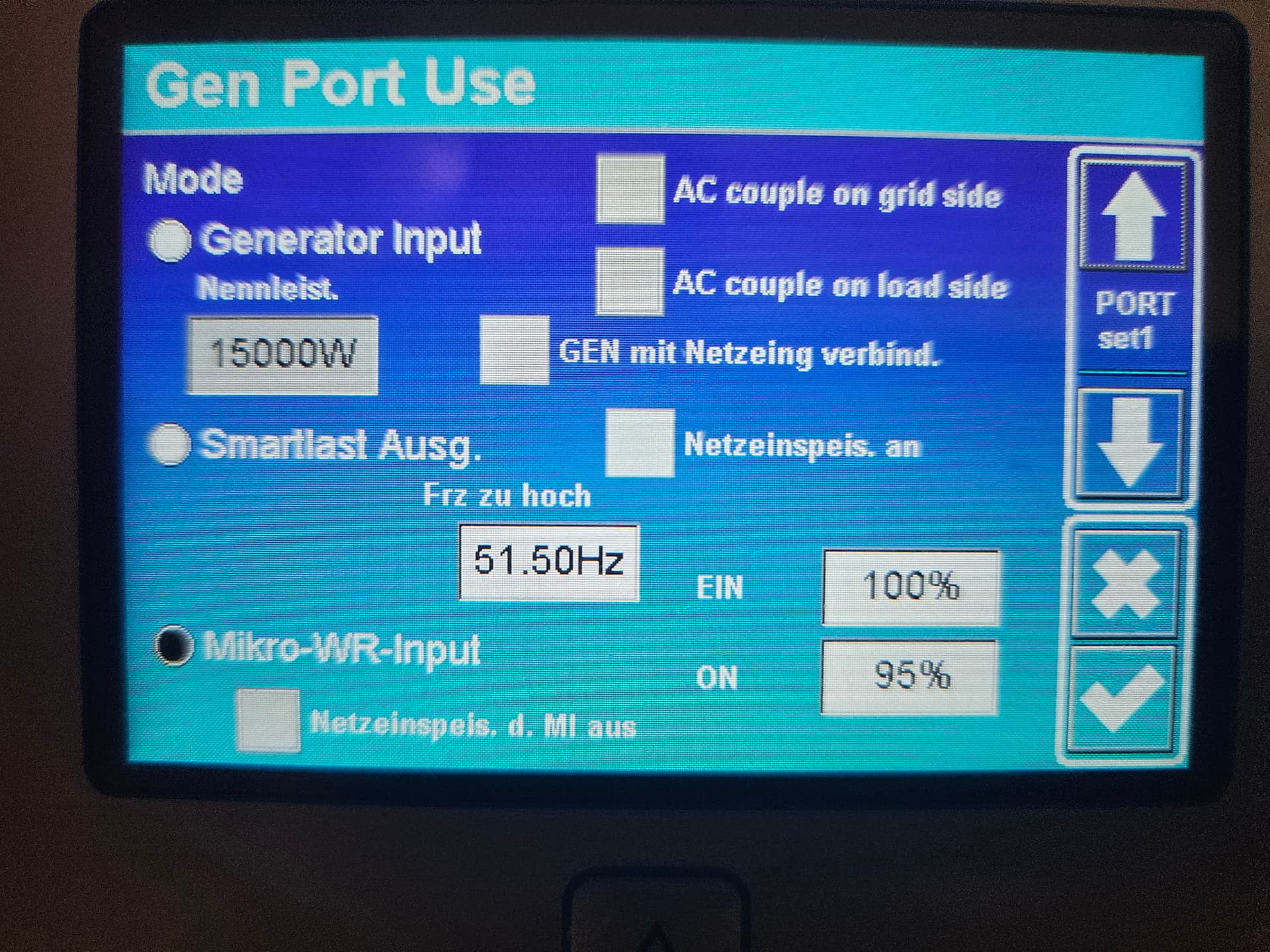

Der Einfachheit halber nenne ich jetzt den am GEN-Port des Hybrid-Wechselrichters angeschlossen String-Wechselrichter DEYE SUN-8K-G06P3-EU-AM2 nun "kleiner Deye" und den Hybrid-Wechselrichter DEYE SUN-12KSG01HP3-EU-AM2 eben "großer Deye"
Die Anlage läuft jetzt nach dem Drehfeldtausch "fast" so wie es sein sollte. Die CT-Klemmen können die Nulleinspeisung jetzt realisieren. Damit der kleine Deye aber nicht einspeist, musste ich den Haken "Netzeinspeis. d. MI aus" auf der Seite "Gen Port Use" anhaken.
Aber immer wenn ich den kleinen Deye mit laufen lasse, läuft so lange alles stabil, so lange die Batterie noch nicht voll ist. Ist sie voll geladen, fliegt entweder der RCD-Typ B und der große Deye geht auf Off-Grid, der kleine Deye geht auf Störung F48 (AC-Unterfrequenz) oder aber - und das passiert häufiger - der große Deye schaltet nur ein Relais und der kleine Deye geht auf Störung F45 (AC-Leitung U,V Überspannung). Wenn ich im ersten Fall den RCD wieder aktiviere, schaltet erst der große Deye von Off-Grid auf Netzparallel und zudem ein Relais wieder frei und danach geht der kleine Deye nach seinem 120-sekündigen Selbsttest wieder in Betrieb. Im zweiten Fall passiert alles von selbst, der große Deye schaltet nur das Relais wieder frei und danach geht der kleine Deye nach seinem 120-sekündigen Selbsttest wieder in Betrieb.
Aber sobald am kleinen Deye wieder mehr als 1000 Watt ca. erreicht werden, geht das ganze von vorne los. Ganz selten fliegt der RCD auch einfach so wenn nur der große DEYE läuft.
Nehme ich den Haken "Netzeinspeis. d. MI aus" auf der Seite "Gen Port Use" raus, läuft alles normal, aber ich darf noch nicht einspeisen und so sollte es eben auch einfach nicht sein.

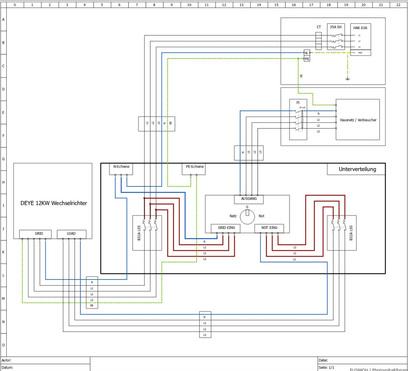

Die AC-Leitungen sind mehr als ausreichend dimensioniert mit 10 mm². Beide Wechselrichter sind auf VDE4105 eingestellt mit unveränderten "Untereinstellungen". Kann das was mit PE und Neutralleiter zu tun haben? Es gibt Schaltbilder, auf denen ist der PE am GEN-Port nicht angeschlossen. Auf dem Schaltbild von Auric vom 21.08. ist kein PE-Leiter vom LOAD-Port zu sehen. Bei mir sind sowohl beide Wechselrichter am Gehäuse mit einem PE-Leiter auf die Sammelschiene versehen, als auch alle PE- und Leitralleiter der AC-Leitungen angeschlossen.

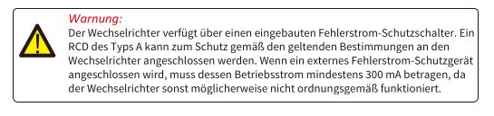

Du schreibst immer nur vom “Typ B” aber welcher? (mA)
Sorry, 30 mA
Weder Auric noch Handbuch gelesen?
Warum wunderst du dich?
@wdomi Das von Auric hatte ich natürlich gelesen. Aber sowohl in allen Schaltplänen im Handbuch von DEYE als auch in der VDE wird ein RCD Typ B empfohlen: DIN VDE 0100-712:2016 (HD 60364-7-712:2016): “Wenn eine Fehlerstrom-Schutzeinrichtung für den Schutz des PV-Wechselstrom-Kreises verwendet wird, muss diese vom Typ B sein. Eine Ausnahme von dieser Forderung besteht, wenn der Hersteller des Wechselrichters die Freigabe für andere RCD-Typen erteilt.”
Tatsächlich stand in meinem Handbuch, welches ich von einem Händler heruntergeladen hatte, der von Dir zitierte Abschnitt nicht drin. Ich habe mal geschaut (Ver: 2.2, 2022-09-22). In dem, was ich tatsächlich in Papier geliefert bekommen habe, steht es drin, so wie Du es aufgeführt hast (V2.2.1, 2024-08-06). Das erklärt wohl einiges…
Aber ein “eingebauter Fehlerstrom-Schutzschalter” ist es sicherlich nicht, eher eine Fehlerstrom-Überwachungseinheit (RCMU).
Ich denke, ich werde den 30mA FI Typ B in den nächsten Tagen mal ausbauen. Ich melde mich, sollte es dann noch immer zu Problemen kommen.
Vielen Dank schon einmal! Der Hinweis mit dem Handbuch was Gold wert!

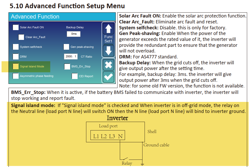

Mal ne andere Idee: hast Du eine Batterieseite evtl. geerdet oder PV-Minus geerdet? Das könnte evtl. auch zu solchen ‘Fehlern’ führen. Weder die Batteriepole noch irgendeine PV-Leitung dürfen geerdet werden. Nur das PV-Gestell gehört geerdet und natürlich der PE-Anschluss am WR.
Was meinst Du mit “eine Batterieseite” oder “PV-Minus“? Ich habe die Pole natürlich nicht auf die PE-Schiene geführt, sondern nur an die jeweiligen Anschlüsse zum Wechselrichter. Batteriegehäuse, Wechselrichter-Gehäuse, Modul-Gestelle und natürlich die PE-Leitungen der insgesamt 4 GAKs liegen auf der PE-Schiene, sowie natürlich alle anderen grün-gelben Leiter.
Na, dann scheint da alles o.k. Es gibt wohl Leute, die meinen der Minuspol der Batterie gehört geerdet - oder gar die Minusleitung des PV-Strings. Deye mag m.W. solche Sachen überhaupt nicht…
Da kann ich Deye gut verstehen. :wink: Auch wenn es das sicherlich nicht ist, danke für den Hinweis!
