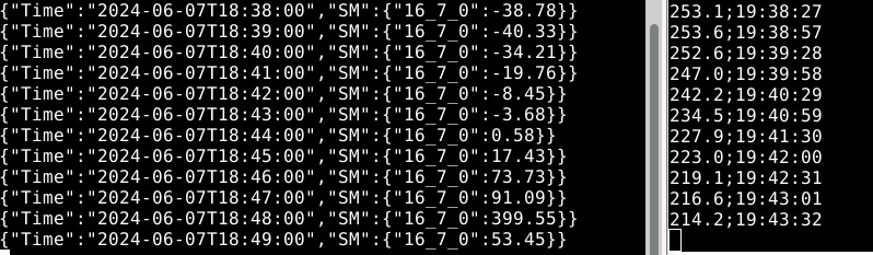

Habe nun ein wenig mit der DTU rumbrobiert, habe 2 Hoymiles HM400 und nen neuen 800wT2- mit eigenem WLAN, somit nicht über die DTU ansprechbar.
Also kann ich nur die HM-DTU verwenden, Nach der neuen Gesetzeslage kann ich bei 4 panals und 2000w peakleistung bis zu 800W einspeisen.
habe max 1500 und 150watt minimum eigenverbrauch, meist mehr. Also habe ich mal den "Dynymic Power Limiter" bearbeitet.
der angestrebte Netzbezug auf negative 460 watt, die Hysterese auf 150watt und den wechselrichter auf max (400) und minimum 80w gestellt.
Nun scheint alles so zu funktionieren wie gewünscht- liefert das 800w paket volle leistung und der 400 auch, wird nur geregelt wenn die einspeisung zu hoch ist (halt über -460W) vorher bei minimum auf 10w war der HM400 eingeschlafen und hat nicht mehr zeitnah reagiert. (Ja, habe keinen Akku, bleibt vermutlich auch so)
hier mal ein Echtzeit-Ticker
Links Hichi-Modul, nur die Summe, rechts opedtu - Ac_Power, jeweils mit Zeit, das Hichi-Modul muss noch gestellt werden. Seit 6:00 heute morgen bin ich am Aufnehmen,
Bin gerade nicht vor Ort, und so muss das remote-Bild reichen. Wenn ich wieder vor Ort bin, werde ich das Limit auch von 600 auf 800 w hochsetzen
