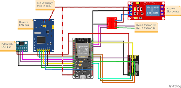

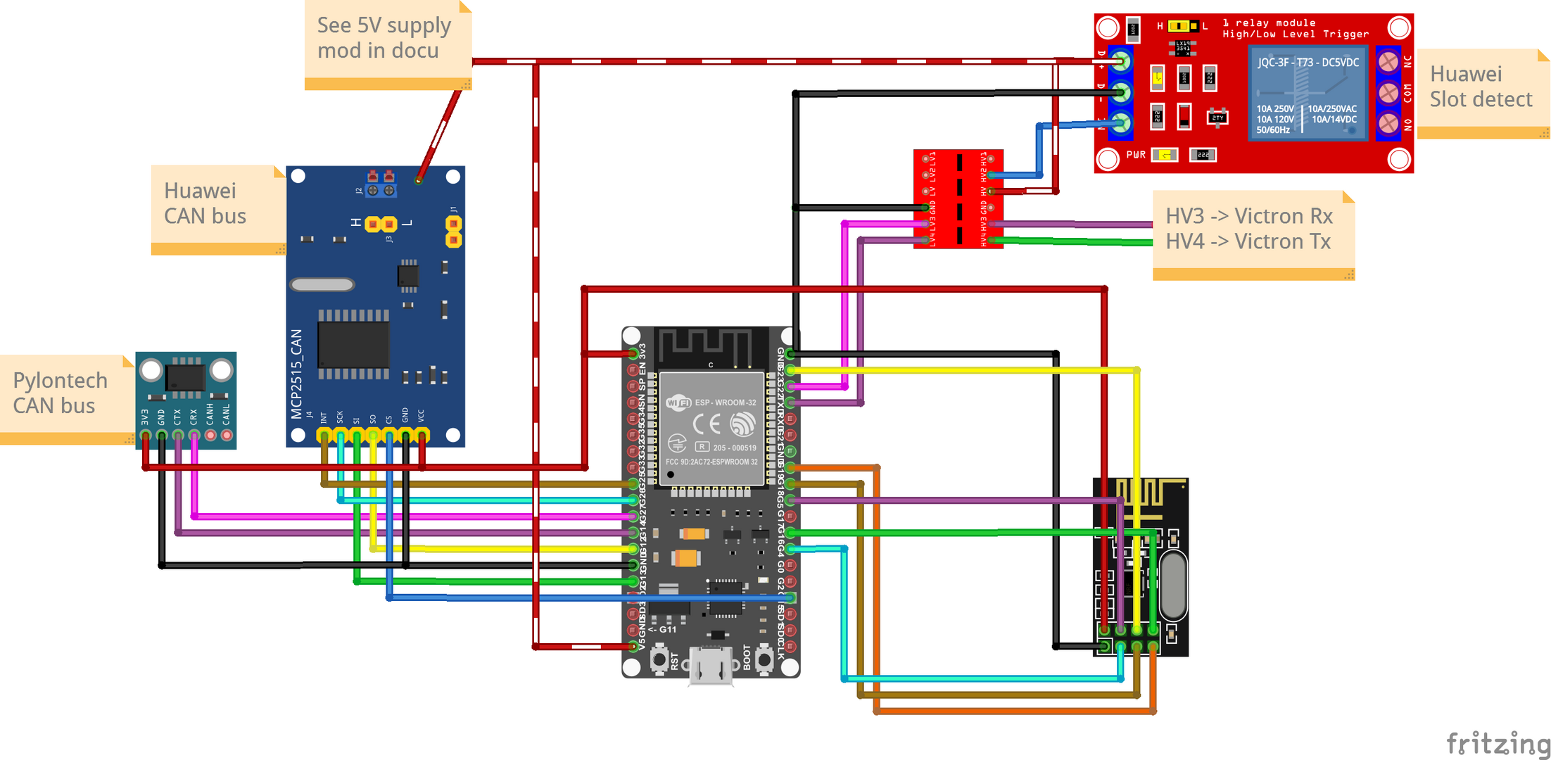

Wie meinst Du das? Auf den Schemata im Kapitel Hardware, building and flashing Firmware der Heelgerbe-Github-Seite sehe ich ein Kabel zwischen ESP32 und dem Victron. Dazwischen ist noch der Spannungsadapter. Für dieses Kabel benötige ich eine Durchführung, und dafür muss ich bohren.

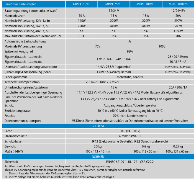

Ein Akku für den Wechselrichter besteht am Günstigsten aus 2 Stück 24 V in Reihe, also 48 V. Kann man für diese beiden in Reihe geschalteten Akkus je ein Victron 75-15 nehmen? Die 2 sind günstiger als ein Victron 150/30
Okey du willst direkt openDTU on Battery verwenden. Ja hier kannst du den Laderegler direkt mit anschließen um z.B wenn der Akku voll ist nicht die PV Leistung zu reduzieren, sondern den Überschuss einzuspeisen.
Je Akku ein Lader? Nein. Du kannst aber beide Lader (der 75-15 ist 48V fähig) parallel anklemmen.
Ich weiß nicht welche Module du hast, aber der 75 geht nur bis 75V. Hast du deine Module mal in den Victron Rechner eingegeben und mit 48V geschaut, welche Konstellationen möglich sind? MPPT Calculator - Victron Energy

@mottes ja hast Recht wird nur in der Kategorie angezeigt aber erst der neue 100-20 ist 48V.
Würde aber davon abraten die einzeln zu laden damit die Spannungen so schnell auseinander laufen. Auch solltest du einen balancer verbauen um diese auszugleichen.
Alternativ überleg ob die Vorteile überwiegen für 48V oder doch lieber zu Beginn mit 24v starten.

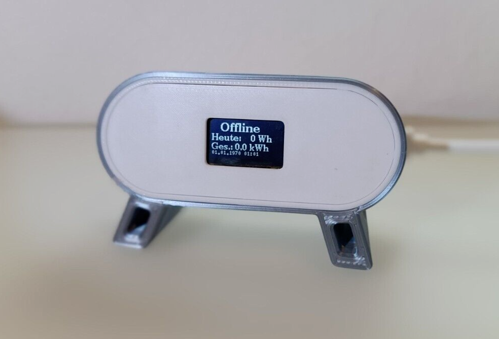

So, das Set ist angekommen, 120 kg. Der Fahrer hats bis in die Garage geliefert. Zwei Platten habe ich erst einmal auf den Hof gelegt, und angeschlossen. Wechselricher ist ein HMS 1600-4T. Kam komplett ohne Dokumentation, muss ich noch reklamieren.

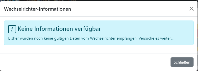

Leider komme ich mit der Opendtu nicht auf diesen WR. Obwohl ich den richtig eingetragen habe, zeigt das kleine Display und die Webseite der opendtu keine Leistung an, Wechselrichter-Informationen sind nicht da.
Ich hab verschiedenen Entfernungen zwischen Router, opendtu und dem Hoymiles ausprobiert. Selbst in unmittelbarer Nähe zum WR hat die opendtu keine Nachrichten vom WR empfangen. Die Verbindung zum Router ist am Ort des WR vorhanden. Hat jemand eine Idee, was man da noch machen kann? Gelöscht und wieder angelegt hab ich den WR auch, kein Erfolg.

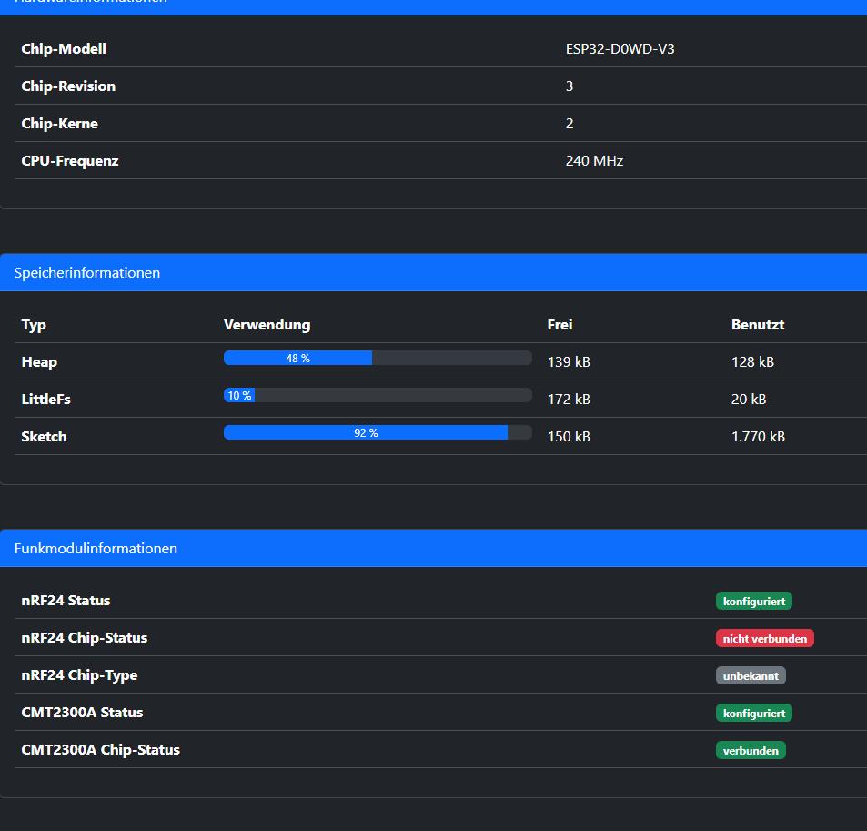

@mottes Du bist sicher, daß Du das richtige Funk interface in Deiner openDTU hast?
Alte Hoymiles HMxxx mit NRF24L01+ (2,4GHz)
Neue Hoymiles HMS-xxx und HMT-xxx mit CMT2300A (868MHz)
Schau mal nach ob opendtu den Chip hat.
Mein HMS 2000 funktioniert so.
Ich hatte zuerst auch eine falsche OpenDTU gekauft.
