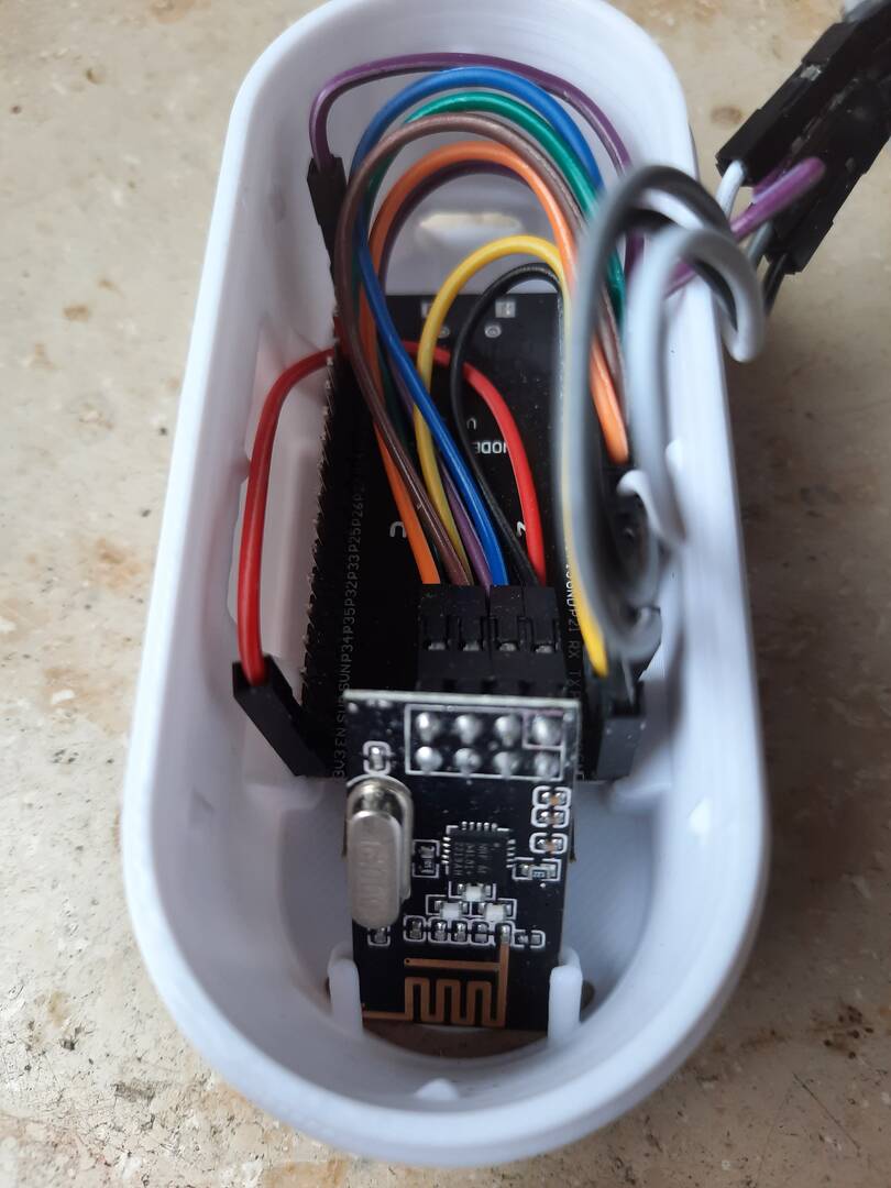

jo, das ist der Grund. Diese DTU hab ich gekauft:
Lieferumfang:
*DTU Bausatz mit der installierten Software OPEN DTU
*ESP32 WROOM und integrierter Antenne
*0.96" OLED Display
*professionell gefertigtes und designtes Kunststoffgehäuse
*incl.USB Kabel
*Ausführliche Betriebsanleitung & Support
Verbaut ist ein schneller ESP32 dieser ist schneller als die ESP 8266
Und mit der stärkeren NRF24L01 + mit integrierter Antenne
in dem wunderschönen Gehäuse ist ein Einschub für den NRF24L01. Vielleicht passt der CMT2300A da auch rein.
Ich schreib mal den Verkäufer an
@mottes Ja das ist die falsche. Weiß nicht ob der Verkäufer dir da hilft. Bestell dir das andere Funkmodul und schließ es an.
Für den PIN schau mal im App Store da gibt es diverse Apps die das blinken übernehmen können.
@mhltheone Er hilft. Er tauscht die DTU um.

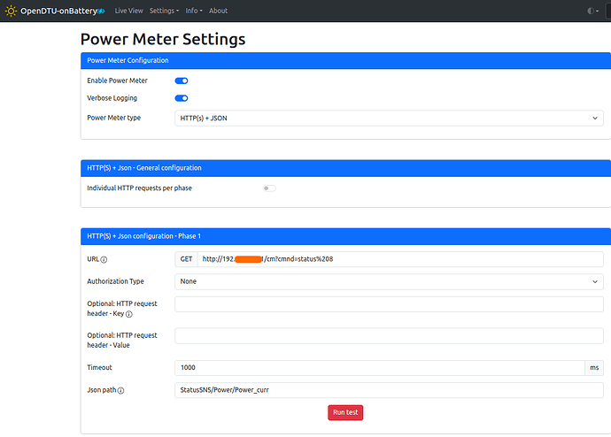

Ich habe auch einen Hichi-Lesekopf auf meinem Stromzähler, der per MQTT seine Daten an meinen Home Assistant sendet. Man kann den Hichi aber auch per direktem Zugriff (URL) auslesen; das habe ich auch in meine OpenDTU-onBattery eingetragen.

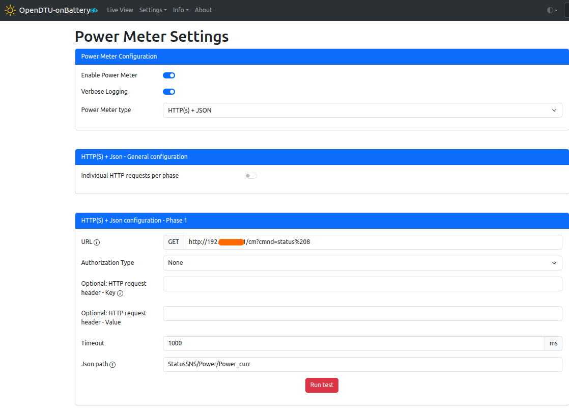

Was man in das Feld "Json path" eintragen muss, kann man erraten, wenn man die URL (http://192.168.x.y/cm?cmnd=status%208, x und y je nach deinem WLan) per Hand im Browser aufruft. Bei mir kommt dann als Rückmeldung:
{"StatusSNS":{"Time":"2024-05-05T11:00:34","Power":{"Meter_Number":"XXXXXXXXXXXXXX","Total_in":4155.999,"Total_out":84.606,"Power_curr":8.00}}}
Nach ein bisschen Rumprobieren bin ich dann auf "StatusSNS/Power/Power_curr" gekommen, weil das obige Json hierarchisch aufgedröselt so ausschaut:

@forum2023
ich sag schonmal danke, und werde berichten.

Wahrscheinlich. Ist dann die opendtu der Broker?
Für die direkte Abfrage des Hichi-Lesekopfes per URL muss MQTT wahrscheinlich nicht mal konfiguriert werden. D.h. wenn es dir ausschließlich um die Nulleinspeisung geht, reichen OpenDTU, Lesekopf, Akku, Laderegler, Solarpanele und die notwendigen Kabel.
Wenn du den Hichi dennoch seine Daten per MQTT versenden lassen willst, dann brauchst du einen MQTT-"Server" (offiziell MQTT Broker), der sie entgegennehmen kann.
OpenDTU kann das nicht, du brauchst dann irgendeinen kleinen Rechner ala Raspi oder MiniPC, der 24/7 dauerläuft und den MQTT Broker beherbergt. Bei mir ist das ein Addon namens Mosquitto Broker im Home Assistant. Mosquitto Broker ist ein sehr beliebter und schlanker MQTT Broker mit geringen Hardware-Anforderungen, der standalone auf genügsamer Hardware laufen kann (oder eben als Addon in einer Hausautomatisierungssoftware).

openDTUonBattery kann auch MQTT lesen soviel ich weiß.
lese dort einfach mal das Wiki, speziell unter Powermeter
Bei mir habe ich am "Tasmota-Stromsensor" nirgends was extra konfiguriert.
Beim OpenDTU on Battery habe ich nur den Tasmota-Stromsensor als Quelle konfiguriert, wie es zuvor forum2023 schon beschrieben hat.

Natürlich. Du kannst den Zähler auf die verschiedensten Arten auslesen, nicht nur per URL, sondern auch per MQTT.
Aber: Wenn du ihn per MQTT auslesen willst, dann brauchst du auf irgendeinem Rechner einen dauerlaufenden MQTT Broker. OpenDTU ist immer nur ein MQTT-Client. Den MQTT Server braucht man immer noch extra. Deswegen - will man keinen MQTT-Server aufsetzen (weil man keinen dauerlaufenden KleinPC hat oder möchte), dann kann man auf MQTT auch komplett verzichten.

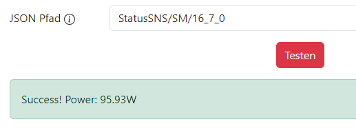

@alle: Danke, hat geklappt
JSON kommt nicht über MQTT, sondern über HTTP. Also brauch ich auch keinen Broker.
mein Eintrag ist ein wenig anders, weil ich einen anderen Zähler habe; hab bei der Gelegenheit was über JSON gelernt
vielleicht noch für die Mitleser: Tasmota musste dafür nicht konfiguriert werden; Das Hichi-Modul sendet ja ständig über HTTP
