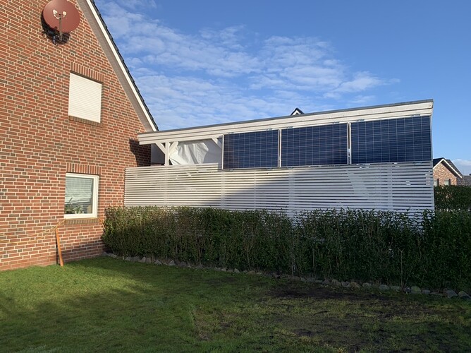

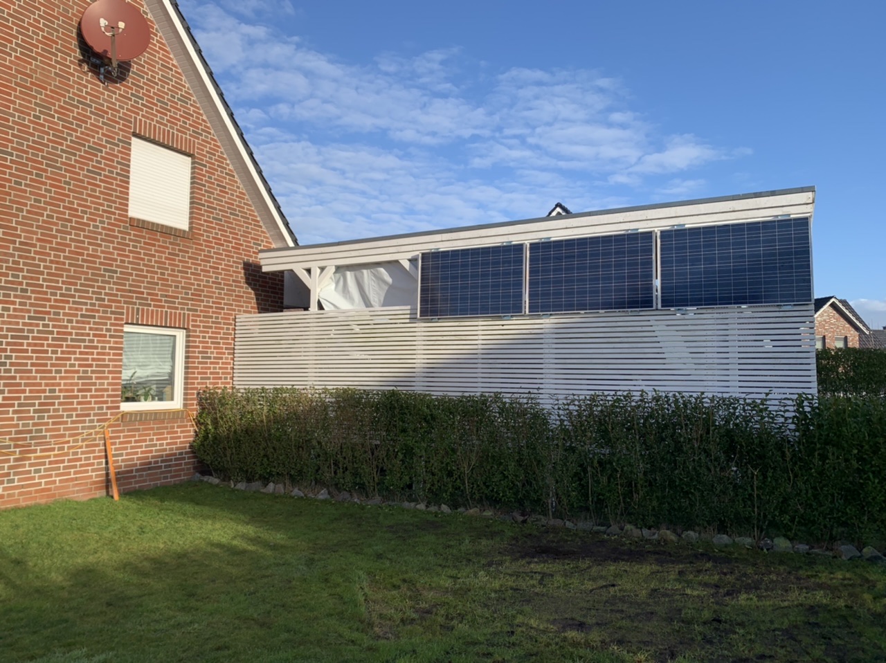

Ich wohne im Norden von Deutschland und hab aktuell eine kleine Balkonanlage am Carport installiert mit 3 Modulen 220w an einem GMI Micro Wechselrichter 700W. Das funktioniert soweit gut und war eine gute einstiegslösung.
Wie viele von euch hier hab ich Blut geleckt und möchte es erweitern :wink:
Meine Überlegung ist nun auf das Carportdach relativ flach, also mit einem sehr geringen Gefälle, mit gebrauchten PV Modulen voll zu machen.

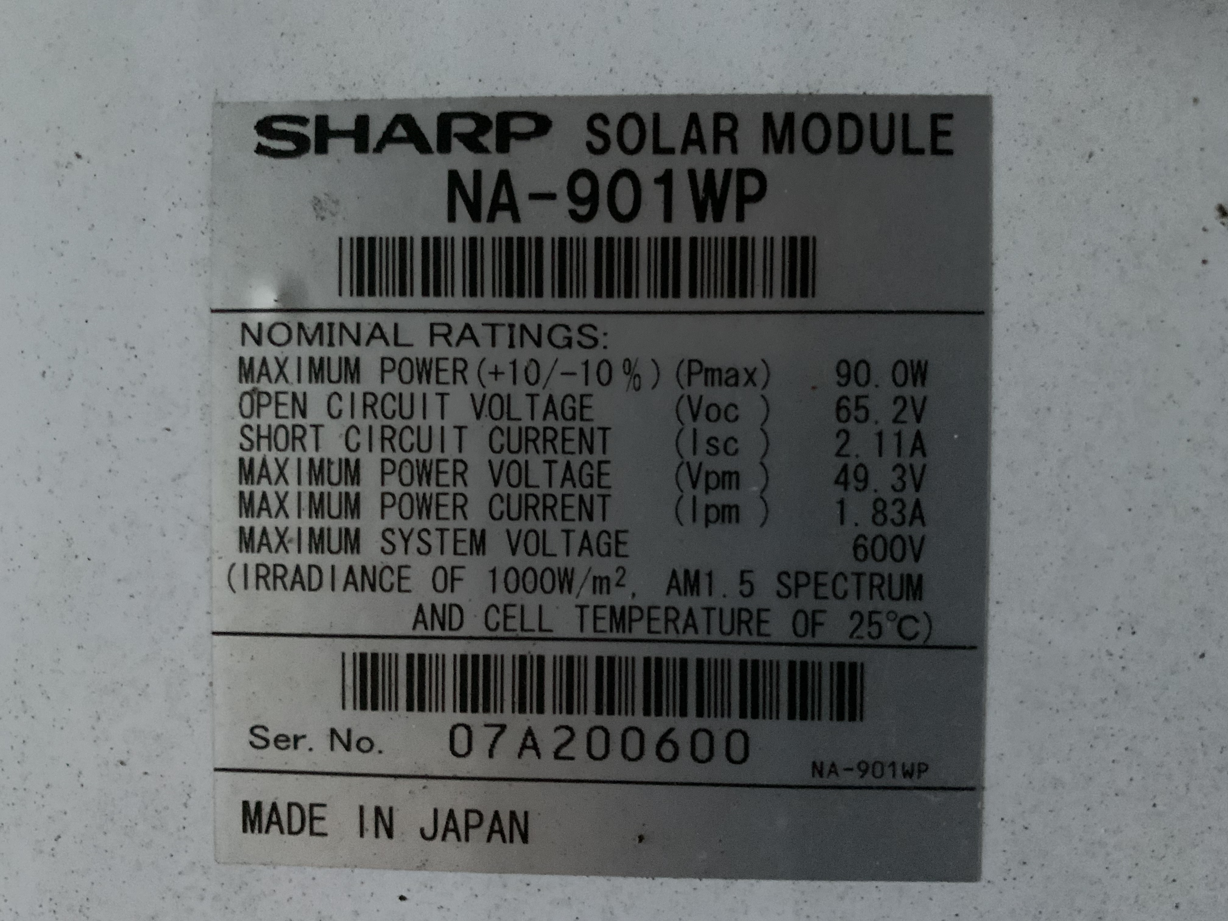

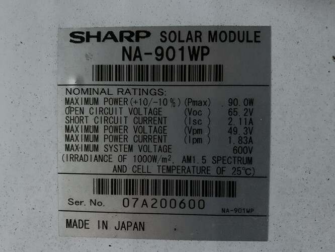

Habe 50x gebrauchte Sharp PV-Dünnschichtmodule NA-901WP gekauft.

Die Module haben ein Voc von 65,2V laut Datenblatt. Vor Ort konnte ich 50V messen. Waren aber verdreckt/verstaubt und die Sonne schien nicht.
Daher war meine Überlegung die Module parallel zu verkabeln. Und wenn ich mal irgendwann auf lifepo4 Speicher umstellen sollte, würde ich die Module dann in Serie schalten.
Für die Montage bekomme ich die alten Halter, muss daher nur aluschiene oder Ähnliches besorgen.
![16005=3391-EDA2727D-5DB3-4108-8E36-34E287554C44.jpeg|1695x932](upload://lBFCHjRylHa9vm21qeTA9dibOr0.jpeg)
So habe ich mir den Aufbau gedacht… also 4 nebeneinander und 4 oder 5 Reihen. Dann leicht nach vorne zum Carport leicht geneigt, dass ein Gefälle entsteht. Wäre dann eine südost Ausrichtung aber hätte dann von morgens bis nachmittags Sonne, bis es so langsam vom Haus verschattet wird das Carport.

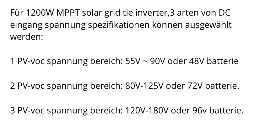

So nun habe ich 3x soyosource 1.2kw mit limiter und 55-95v (48v) bestellt.
Hat jemand Erfahrung mit dem direkten Anschluss der Module an den Wechselrichter?!
Laut dem Datenblatt ist voc 55-90v
Meine Module haben einen voc von 65.2v also passt das soweit, und der Mmpt läuft auch im Bereich von 44-70v

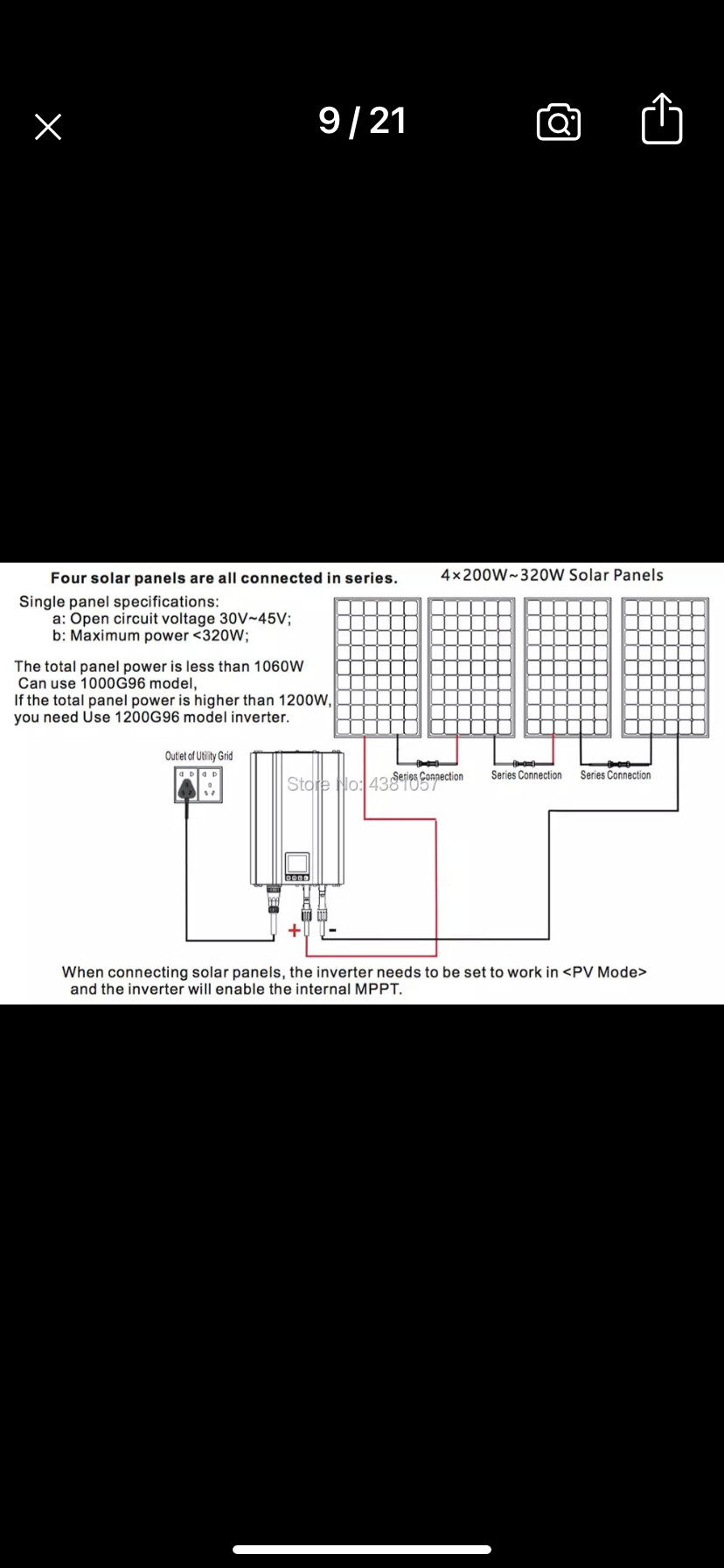

Was mich etwas stutzig macht ist die aufbauanleitung…
Demnach soll man 4 Module in Serie schalten und dabei sind die Spezifikation von den einzelnen Modulen voc 30-45V !
Wenn ich aber 4Module mit 30v voc in Serie schalte lande ich doch bei 120V ! Also deutlich über dem Max was eigentlich erlaubt ist!?!
Mein Plan ist 8 Module parallel zu schalten damit ich nicht über den Max vom Voc komme. Und diese direkt über den Wechselrichter und limiter ins Haus einzuspeisen. Entsprechend dann auf allen 3 phasen
Ich habe habe vor 2 Tagen einen 1000W Sun provisorisch in Betrieb genommen. Dieses Gerät gibt es in verschiedenen Ausführungen. Es gibt keinen "Schalter" zum umschalten auf andere Spannungsbereiche. Vor dem Kauf muss man sich entscheiden.
Ist das bei deinem Gerät anders weil du die 3 Varianten aufzählst?
Nein, habe vor dem Kauf mich für die 48V Version entschieden. Und diese hat einen voc Bereich von 55-90V

Wenn die Tabelle der Module stimmt, dann überschreitest du bei Serienschaltung klar die Spezifikation und das würde ich auf KEINEN Fall tun!!!

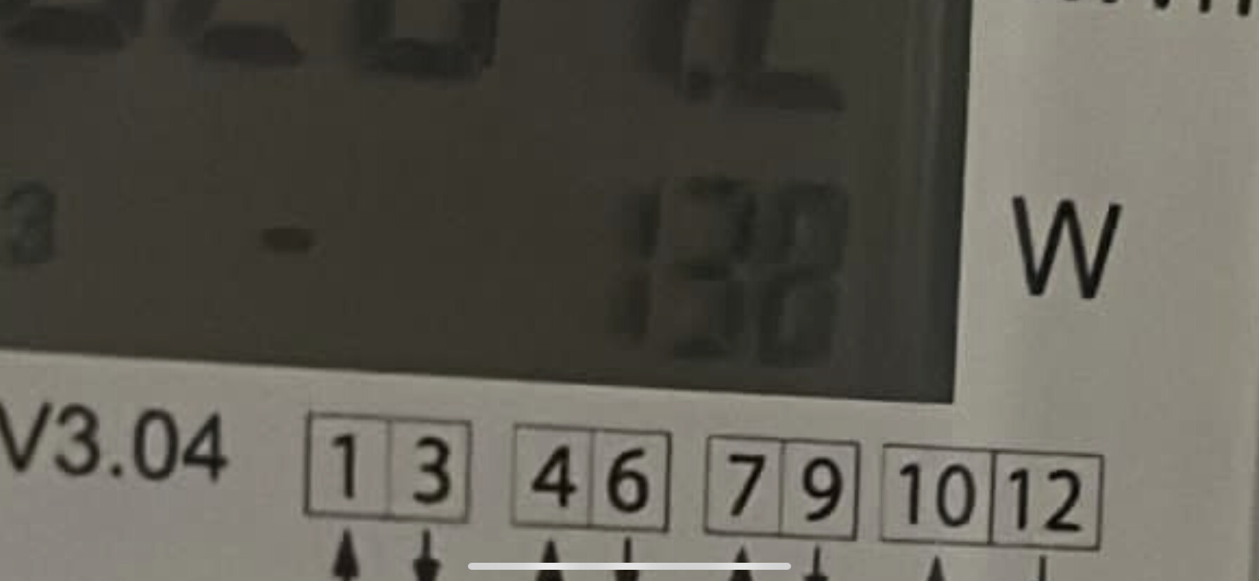

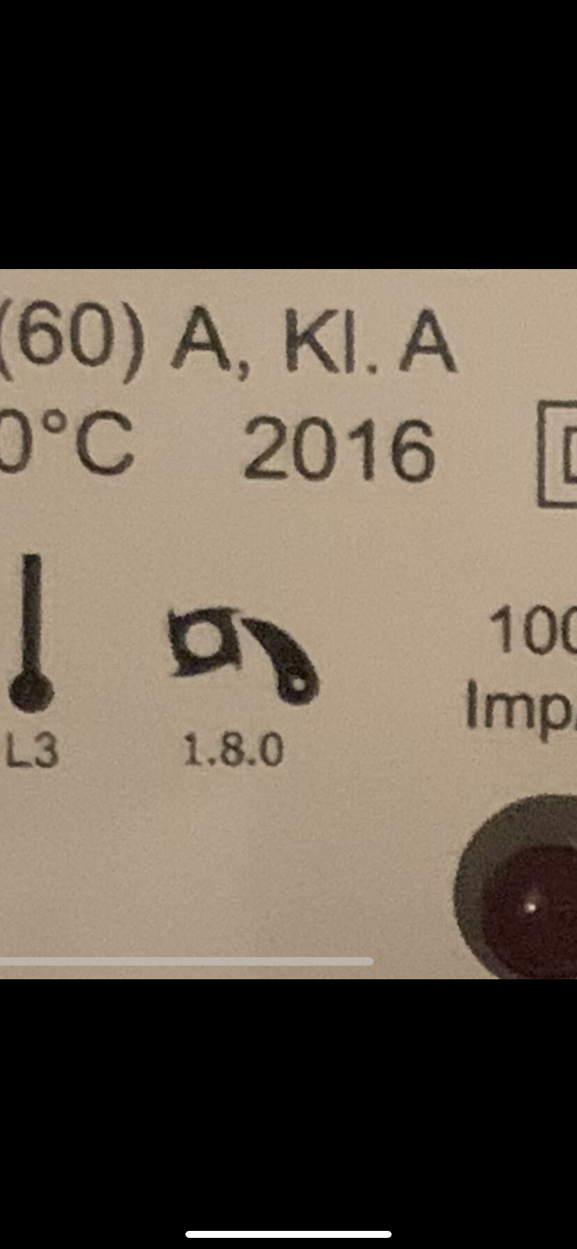

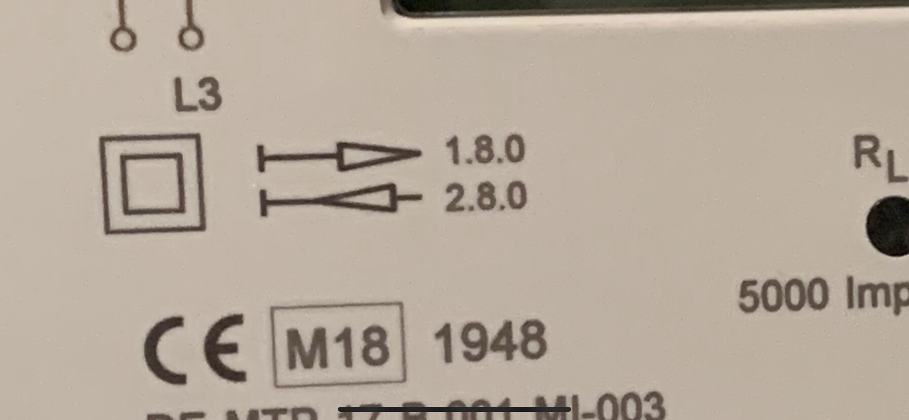

Ein kleines Update zum Thema Balkonkraftwerk beim Netzbetreiber anmelden…
Diese Woche habe ich mich auf den Hinweis von Stefanseiner mit dem Thema beschäftigt… und dabei ist mir was aufgefallen, was vielleicht nicht alle wissen. Im Detail geht es um die Zähler…
Ich hab nicht nur bei mir sondern auch bei meiner Mutter ein Balkonkraftwerk aufgebaut. Dann habe ich den von meiner Mutter angemeldet. Dies ging im Prinzip recht einfach online beim Netzbetreiber. Wobei ich nicht genau wusste wo was hinkommt habe mich aber einfach durchgeblickt und hatte recht schnell eine Bestätigung auch bekommen. Also habe ich es anscheinend richtig gemacht. Die wollten relativ viel wissen aber das wird keiner kontrollieren… denke ich mal.
Beim anmelden ist mir aufgefallen, dass der Zähler meiner Mutter bereits 2018 ausgewechselt wurde, also der normale Wechsel. Und die vom Netzbetreiber haben damals ohne eine PV Anlage oder Ähnliches einen zwei richtungs Zähler verbaut.
Die Nummer 1.8.0 bedeutet, dass der Zähler den Bezug, also den Strom den man aus dem Netz verbraucht zählt.
Die Nummer 2.8.0 bedeutet, dass der Zähler die Einspeisung ins Netz zählt.
Also wechselte die Anzeige bei meiner Mutter zwischen Bezug und Einspeisung. Dafür wurde aber der aktuelle Verbrauch bzw. Einspeisung nicht in Watt angezeigt.
Bei mir zählt der Zähler nur in eine Richtung
Das Symbol steht dafür, dass eine Rücklaufsperre verbaut ist und nur der Bezug aus dem Netz gezählt wird. Aber nicht die Einspeisung. Dafür wird bei mir der Momentane Verbrauch bzw. Die Einspeisung in Watt angezeigt.
Also wer noch unsicher ist, ob er seine Anlage anmelden will oder nicht wäre ein Blick auf den Zähler sehr hilfreich. Sollte man nur einen Richzungszähler wie ich haben, wäre das erstmal nicht so problematisch.
Hat man aber einen zweirichtungs Zähler, so sollte man das zeitnah machen, sonst wird das auffallen, wenn der Mitarbeiter zum Ablesen vor Ort ist und das sieht.
Ich hoffe das hat den einen oder anderen geholfen…

Ja hatte ich auch schon überlegt zwei in Serie zu schalten aber hab etwas Angst den Wechselrichter in arsch zu hauen, wenn der doch zu hohe Spannung abbekommt 🙈.
Deine Module haben 65V Leerlaufspannung - gemessen bei 25°C
D.h. bei 0°C werden die sich stark in Richtung 80V oder höher bewegen - auf gar keinen Fall in Serie schalten, da passt eine Parallelschaltung perfekt.
