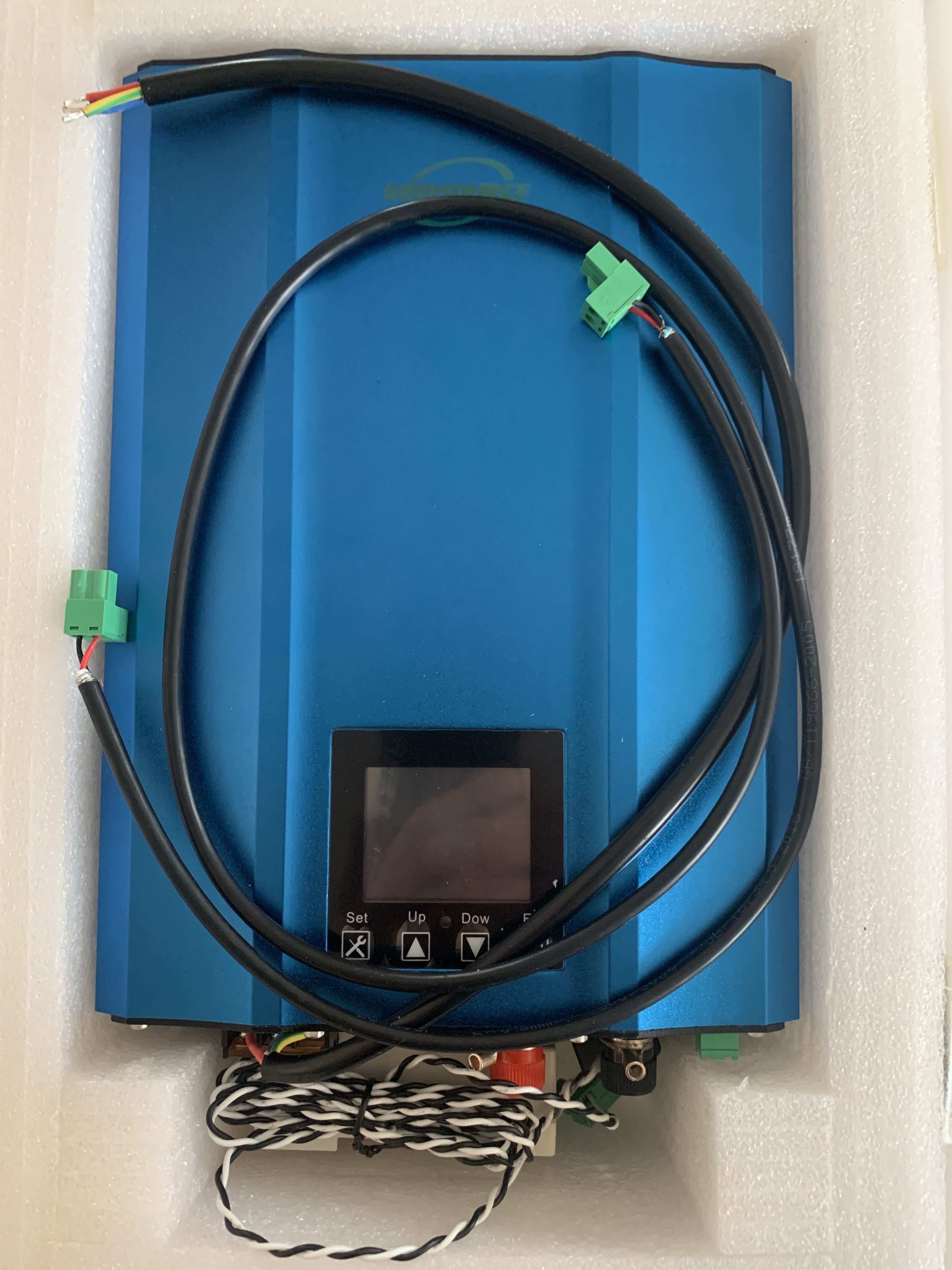

Heute sind die 3 auch endlich angekommen. Ich müsste zwar noch 50€ drauf zahlen wegen der Versteuerung aber naja.

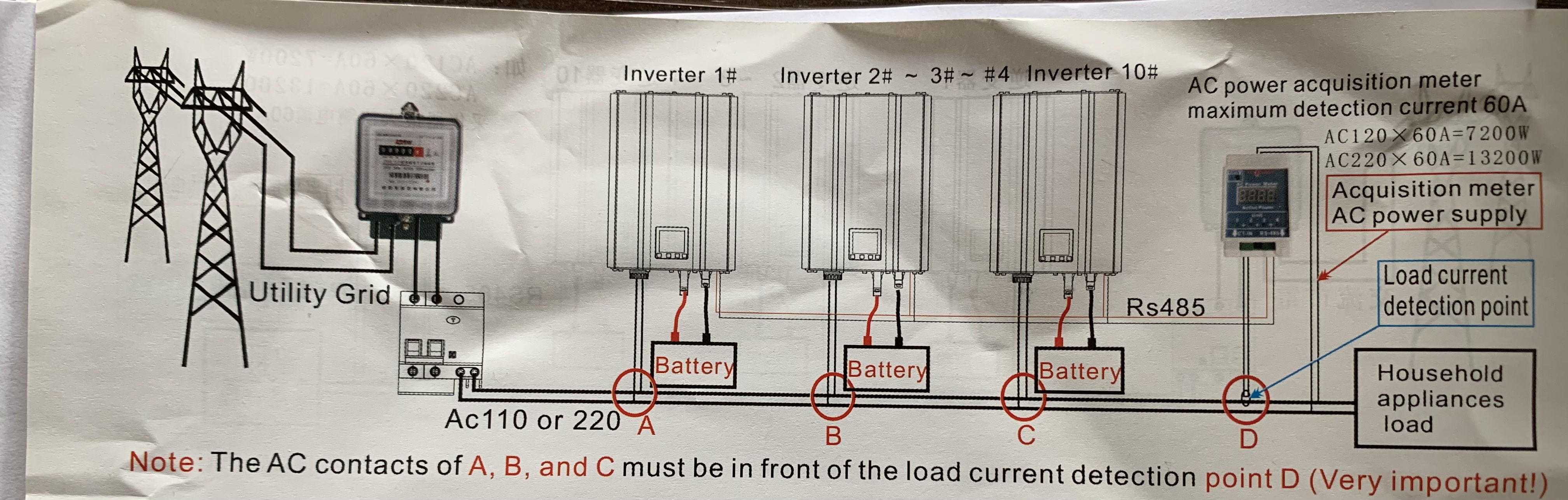

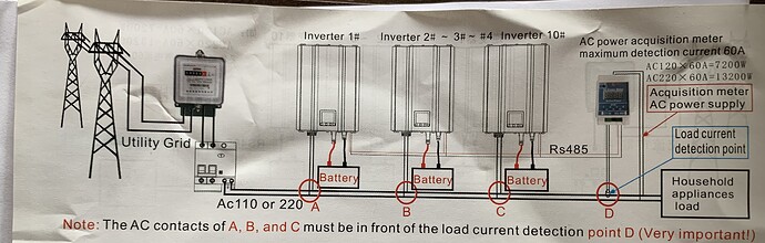

Zu dem Bild habe ich noch ne Frage. Die Soyos sind doch hier Parallel geschaltet und nicht wie Andy gesagt hat in Reihe?
Zudem steht hier, die Soyos sollen vor dem Limiter angeschlossen werden. Das ist doch nicht zwingen nötig, da wir saldierende Zähler haben, richtig ?
