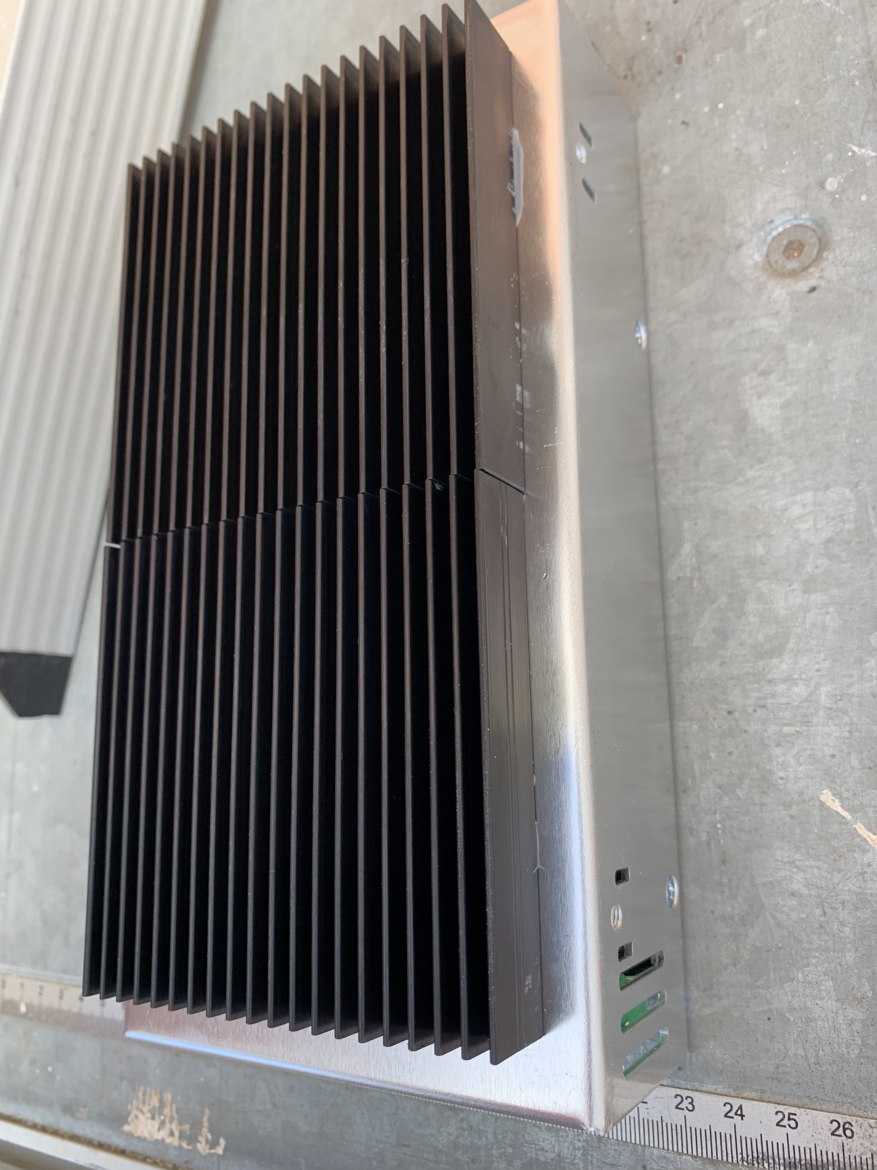

Aktuell habe ich den Laderegler von PowMr mit 60A mit zusätzlichen kühlkörper ausgestattet

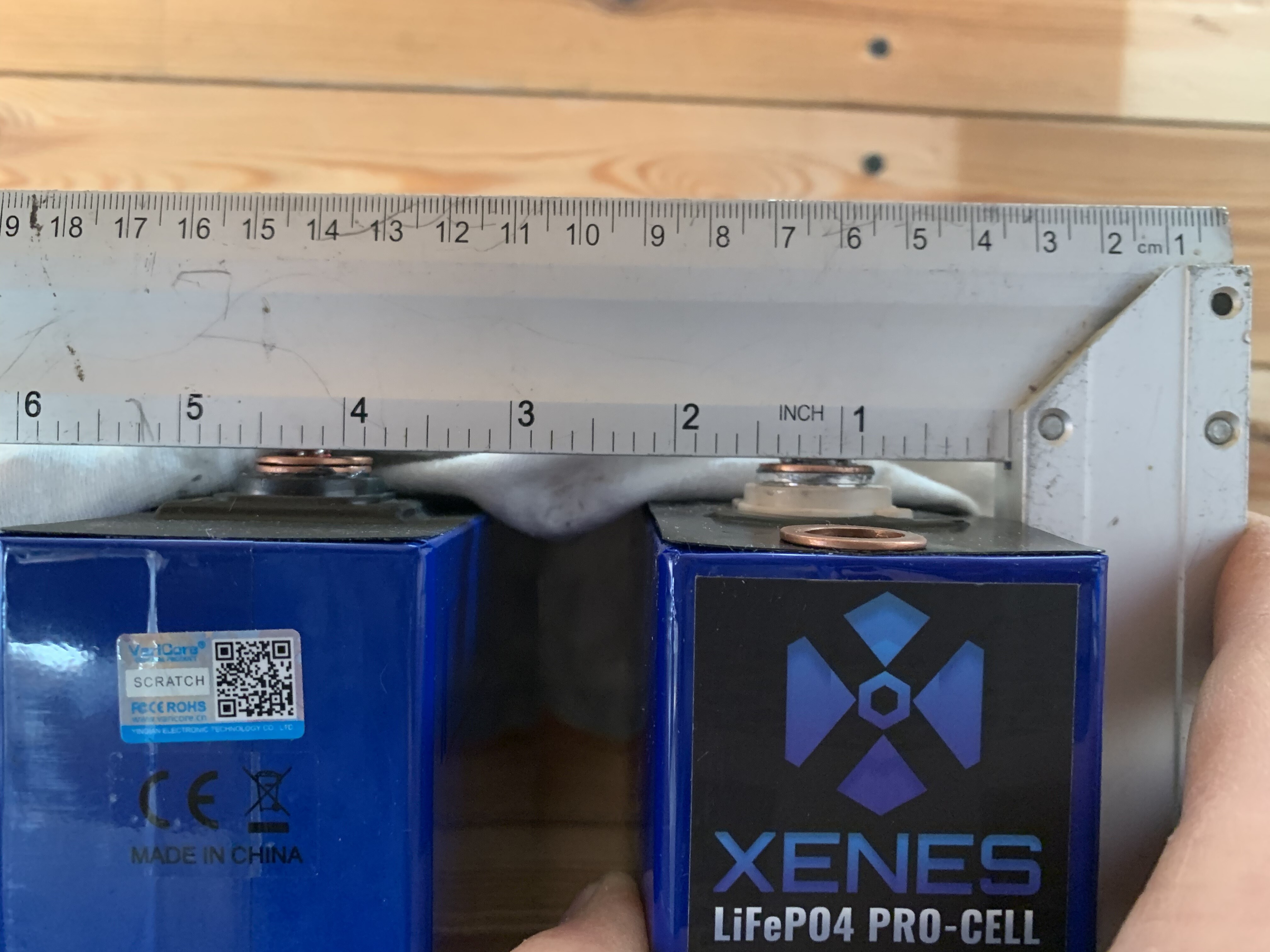

Sind je 8 Zellen von unterschiedlichen Verkäufern. Einmal VariCore und einmal Xenes. Aber alle mit 200ah Kapazität.

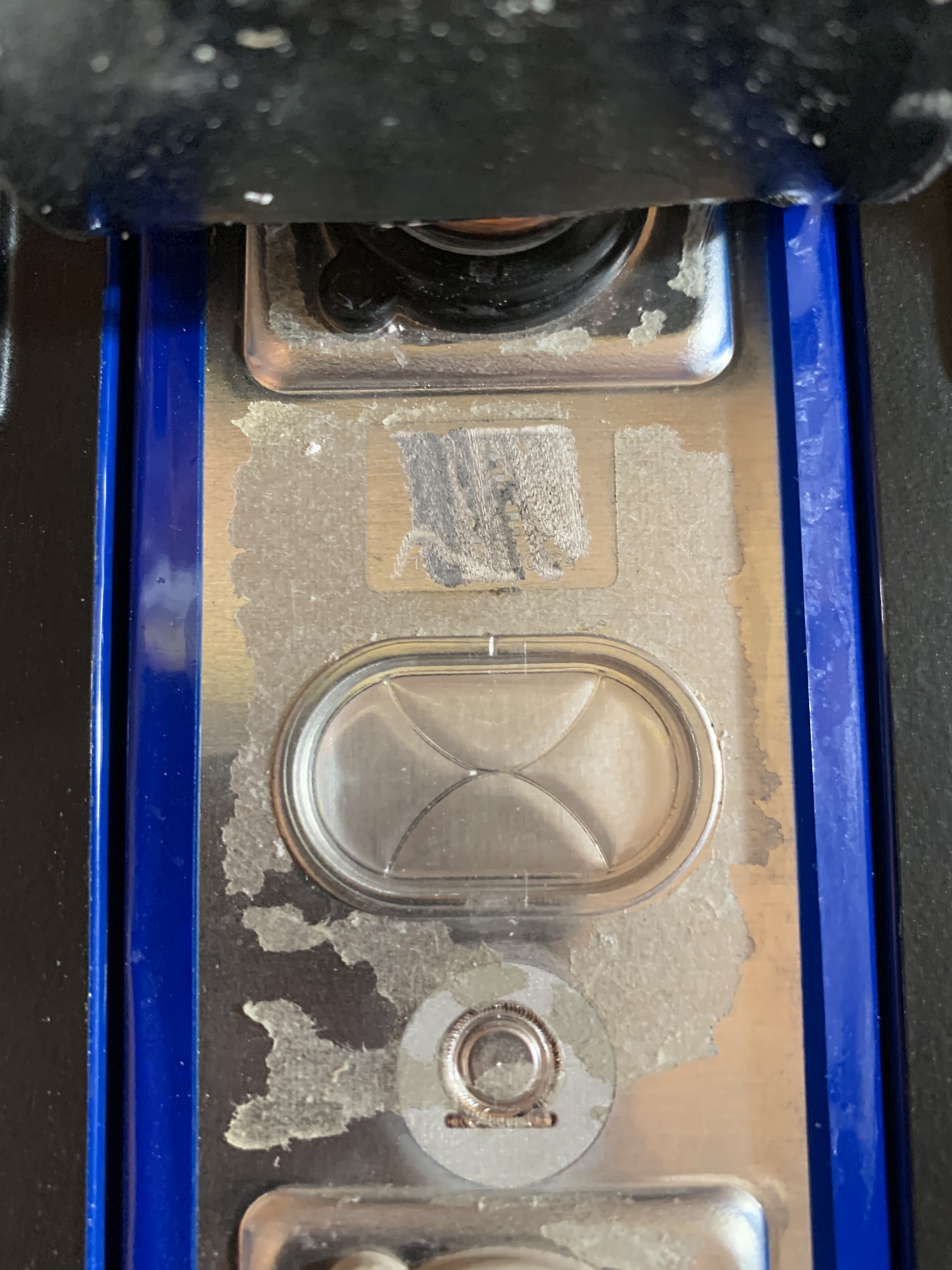

Hab dir heute mal genauer angeschaut. Sehen soweit gut aus aber bei den Xenes sind die Kennzeichnungen weggemacht worden
Und zudem kommt das Problem, dass die Höhe der Anschlüsse unterschiedlich hoch sind …
Meine Plan ist es die Höhe mit entsprechend hohen Plexiglas oder ähnlich dünem Material auszugleichen und zwischen die Zellen zusätzlich noch eine dünne Plexiglasscheibe zwischenzupacken.

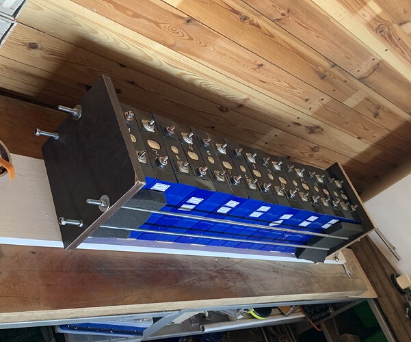

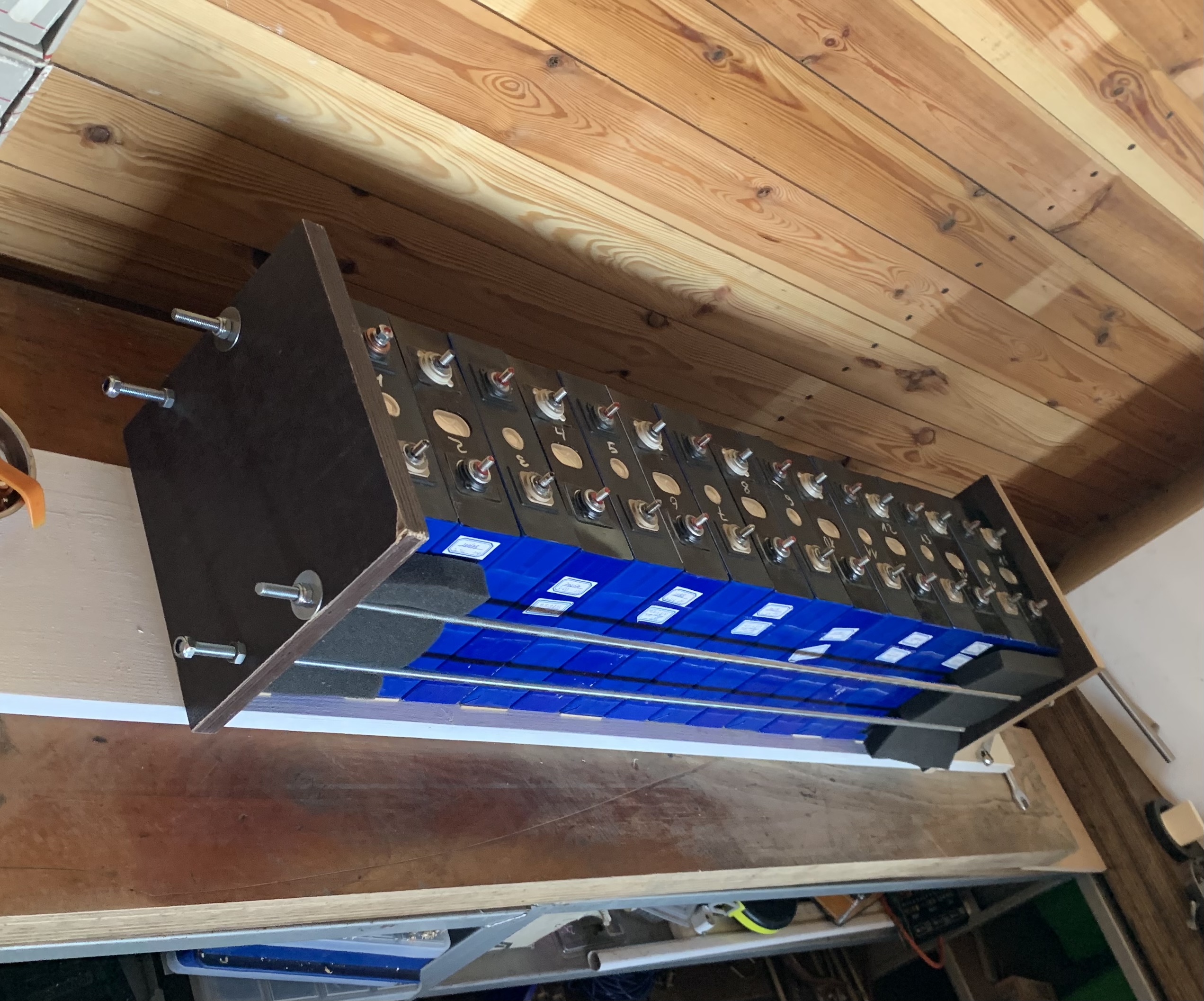

Hab heute angefangen die Zellen zusammen zu bauen zu einem 48V Akku :battery: insgesamt 16 Zellen mit 200ah
Hab die Zellen untereinander mit einer dünen Plexiglasscheibe voneinander getrennt und alles zusammen mit 4 Gewindestangen und zwei Multiplexplatten verpresst. Wobei ich mir nicht sicher bin mit wieviel Kraft es nötig ist :roll:
Muss die anderen Themen dazu weiter verfolgen, dort gibt es auch noch keine eindeutige Meinung.
Jetzt lasse ich das soweit etwas stehen und ziehe die Tage nochmal nach…
Gleich geht es noch dran die Busbars zu kürzen und anzupassen, danach kommt das BMS dran und dann wäre der Akku soweit fertig.
