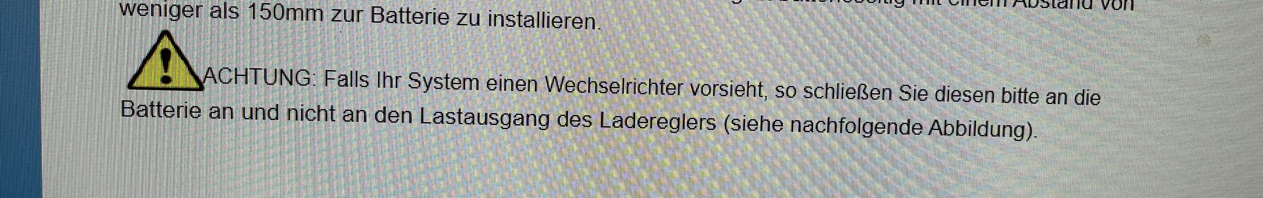

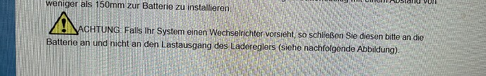

Ich schaue mir gerade die Anleitung von dem Epever an und habe da eine Verständnisfrage.
Dieser Satz verwirrt mich etwas. Denn man schließt doch den WR Parallel zur Batterie an und es ist doch egal, ob ich in an den Klemmen des Ladereglers der Batterie oder eine Sammelpunkt mache. Kann mir das einer erklären?
Der Laderegler wird einen Batterieanschluss haben und einen sog. Lastausgang (der über einen Transistor/Relay geschaltet werden kann). Viele Laderegler besitzen eine Funktion namens "Nachtlichtmodus". Tagsüber (wenn PV-Spannung anliegt) ist der Lastausgang ausgeschaltet. Nachts (wenn keine PV-Spannung mehr anliegt) wird der Lastausgang angeknippst und die daran angeschlossene Lampe leuchtet. Der Hersteller möchte hier darauf aufmerksam machen, dass man den Lastausgang nicht unendlich belasten kann. Deshalb die bitte direkt an die Batterie zu gehen.
Wäre auch ein Anschluss des Soyos direkt an den Laderegler (Epever 104020N) möglich, solange die Batterie noch nicht läuft ?
Nein. Das geht nicht. Es ist ein dicker "Puffer" notwendig damit sich alle Geräte wohl fühlen.
Laustausgang ist ja nicht Batterieausgang (zumindest bei mir)
Der Laderegler wird ohne Batterie nicht anspringen = Module direkt am Inverter anschließen.
Ok, die Anleitung ist wohl allgemein gehalten, den der 104020N hat nach meiner Kenntnis keinen Lastausgang.
Das mit dem Puffer ist für mich Verständlich, somit werde ich direkt an den Inverter gehen, solange noch nicht alles steht.

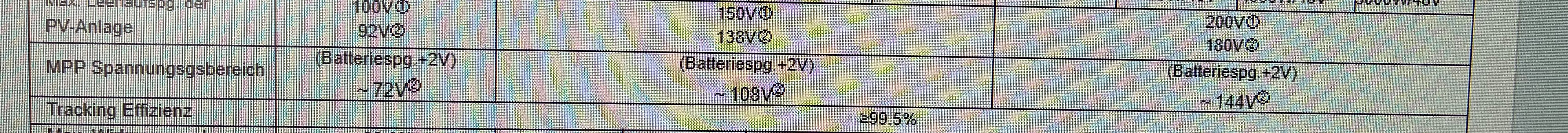

Die Panels haben eine Leerlaufspannung von ca 37V und einen maximalen Strom von 12,9A
Sollte ich 5S2P wählen hätte ich eine Spannung von ca. 185V.
Der Laderegler soll 200V bei minimaler Umgebungstemperatur können und 180V bei 25 grad. Somit ist es glaube ich Grenzwertig, oder hat jemand so ein Setup ?
Ok, 5 Panele in Reihe ist glaube ich zu viel.
Kann mir jemand was genau diese Zeile bedeutet? MPP Spannungsbereich. Bei meinem bestellten Epever wären das 144V. Was genau ist damit gemeint? Bei 3 Panels in Reihe liege ich bei 90-111 V. Bei 4 Panels in Reihe liege ich bei 120-148V.
kommt drauf an, welches Modell vom SoyoSOurce Du wählst. Bei 180V ist Schluss, und da würde ich auch nicht 1 Volt drüber gehen. Aber bei dem Modell musst Du mit 96V Batteriespannung arbeiten, wenn Du später auf Akkubetrieb umbauen möchtest. Und das ist schon sehr hoch.

Hab mich nun für 3S3P entschieden. Ich möchte direkt auf Batteriemodus gehen. Aber solange die Batterie noch nicht fertig ist, würde ich evtl. den Soyo solange im PV Modus betreiben.
