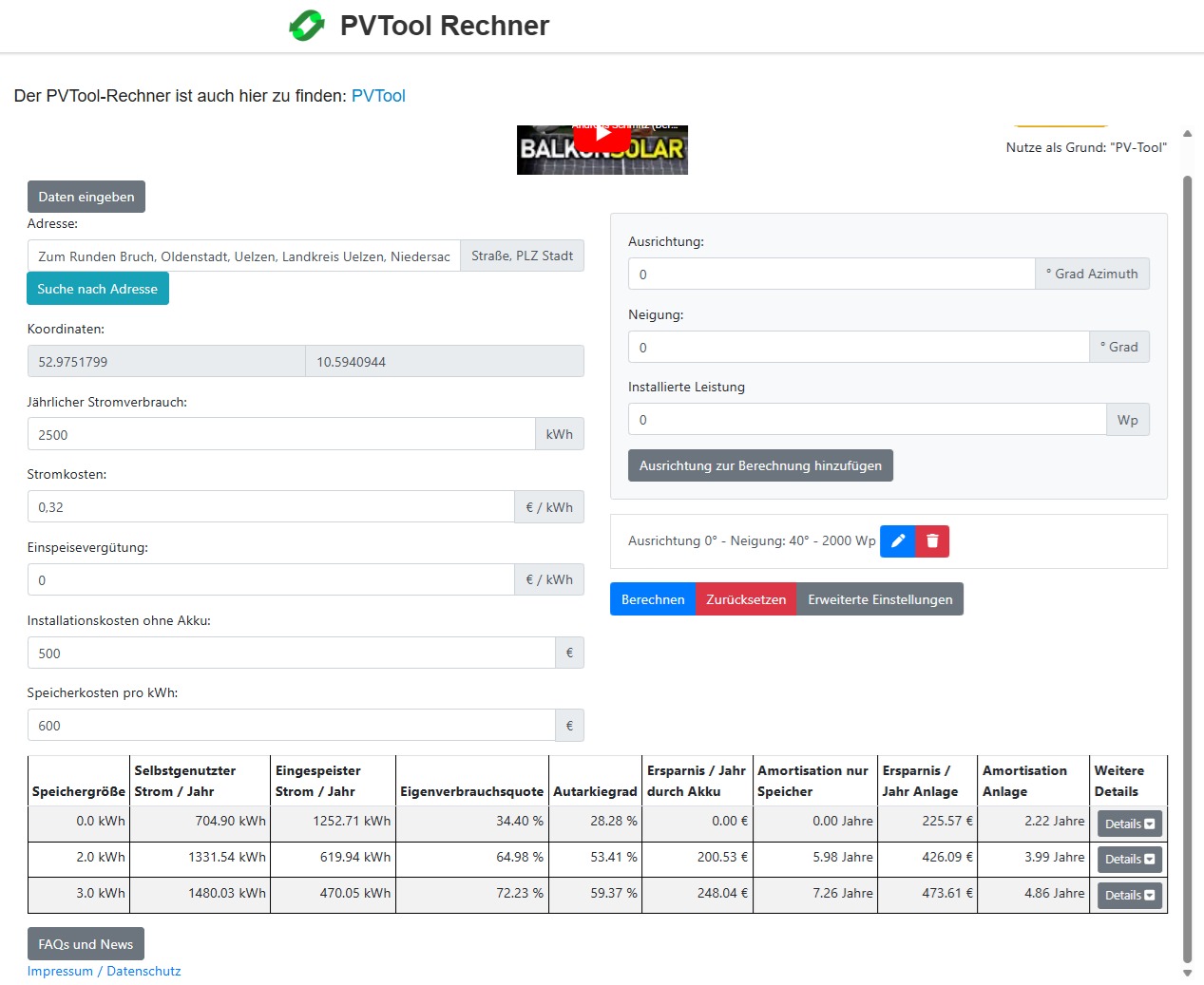

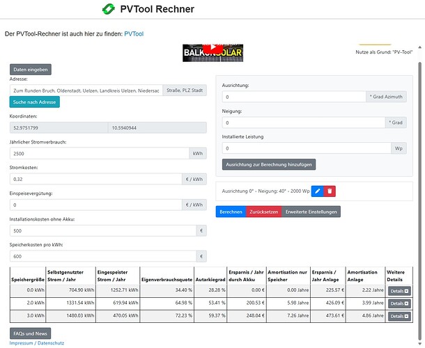

Weiß jmd, ob das PV-Tool die unterschiedliche Einspeisung bei Balkonkraftwerken vs. großen PV-Anlagen berücksichtigt (800W vs. ggf. 1200W)? Oder ist das vernachlässigbar, da ich eh mit 0 Cent Vergütung kalkuliert habe?!
Anbei mal exemplarisch meine Eingabe/Kalkulation:
Gute Frage wie sich das Tool an der Stelle verhält. Das kann dir vllt einer der Moderatoren beantworten?!
Das wird schon einen deutlichen Einfluss haben, kommt aber sehr darauf an, welche Lasten du hast und auch das kann das Tool nicht wissen. Wenn man eine 800W Begrenzung der Einspeisung nirgendwo angeben kann, kann es das Tool auch nicht berücksichtigen.
Stell dir vor, du ziehst nie über 800W, dann würde es keine Rolle spielen. Umgedreht: Wenn viele Zeitspannen hast, wo du deutlich über 800W vebrauchst, spielt es immer mehr eine Rolle.
Hab gerade mal bei mir geschaut, eben ist der Warmwasserspeicher angesprungen, dann lief noch der Herd... und zack, 3000 kW gezogen.
Die Momente, wo das passiert sind aber auch überschaubar

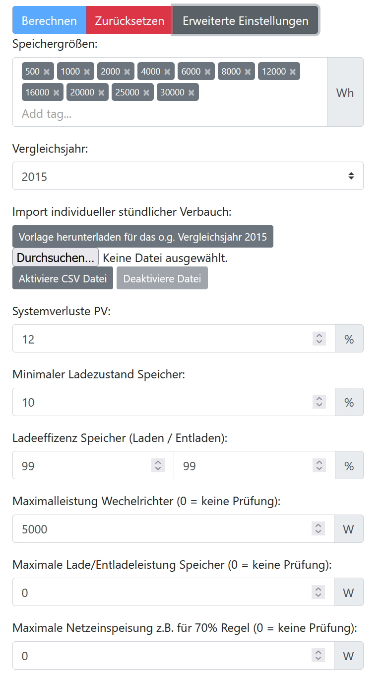

Unter den erweiterten Einstellungen kann man die Limitierung des WR oder auch Lade/Entladegrenzen eintragen. Mit 3 kWh Akku einen Autarkiegrad von fast 60% zu erreichen statt 28% ohne, ist schon sehr gut, da würde ich auf jeden Fall auf einen Akku setzen. Ggf. erstmal 2 kWh bei einem System, wo man nochmal was nachrüsten kann (so lange das Modell nicht ausgelistet ist ...).
Just in diesem Moment hatte ich auch den ganzen Umfang der erweiterten Einstellungen gefunden. Interessanterweise verändert sich durch die Reduzierung der Wechselrichterleistung sowohl der Autarkiegrad als auch die Amortisierung nur minimal. In einem Video von Andreas habe ich jetzt auch noch den Stecker-Solar-Simulator kennengelernt und auch hier wird die Amortisierung mit 5 Jahren angegeben. Selbstgenutzter Strom und somit auch Autarkiegrad sind jedoch geringer eingeschätzt.
