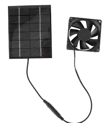

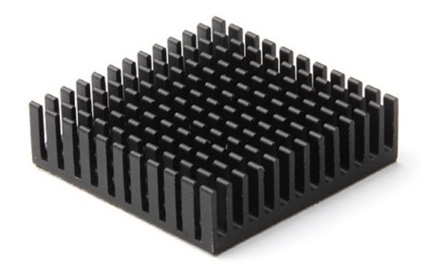

Bezüglich “ Kühlung “ weiß ich das einige Betreiber von Microwechselrichter als DIY Lösung sich entweder zusätzliche Kühlrippen mittels Wärmeleitpaste auf die MWR gemacht haben, oder als Aktive Lösung sich Lüfter mit kleinen Solarmodul montiert haben, um die Stauwärme zu minimieren.

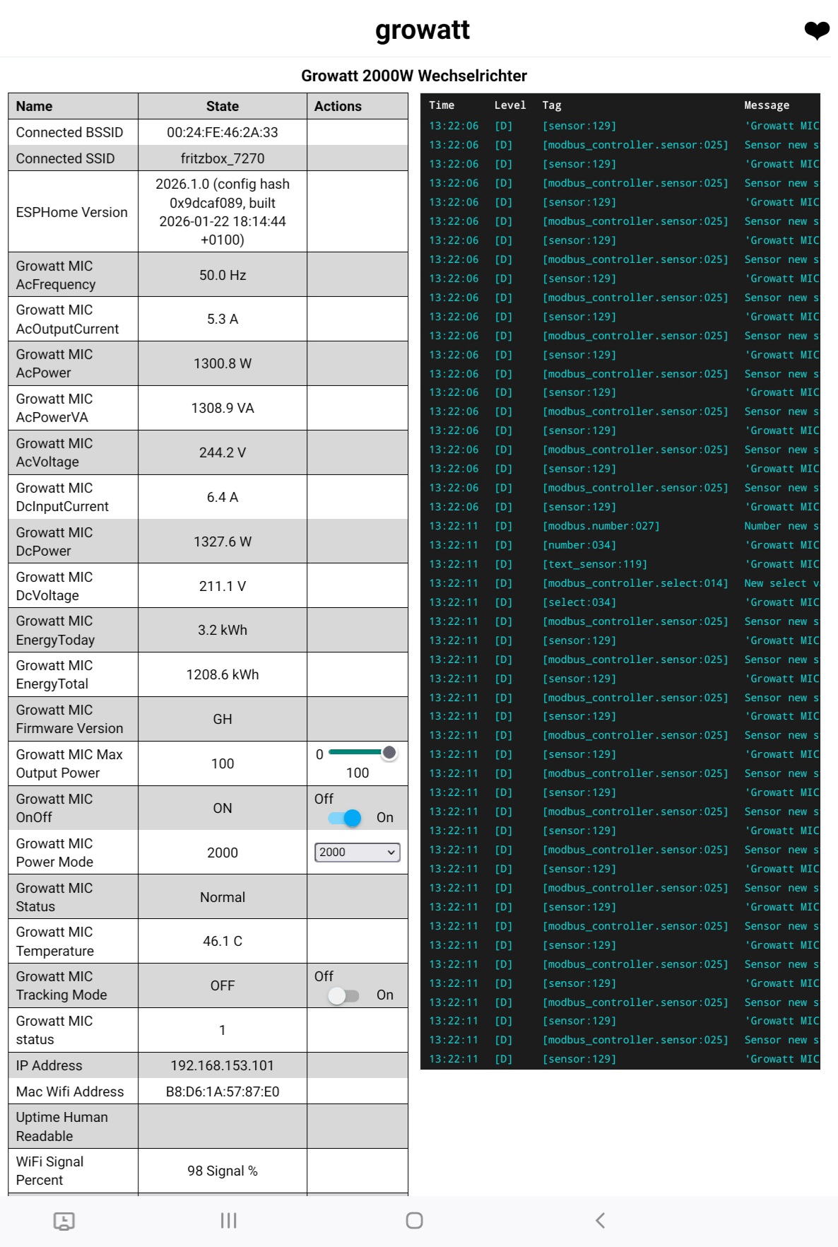

Der growatt hat den vorteil, dass man den relativ einfach auf 2.000 W umstellen kann. Man braucht ein esp modul, entsprechend programmiert.
Ggf. Hier fragen. Ich (andere auch) kann ein esp modul vorbereiten, das muss dann nur noch angeschlossen werden. Es mussen die daten des netzwerkes gegeben werden, diese werden im code hinterlegt, so dass sich das modul mit dem wlan verbinden kann. Dort kann man auf das modul surfen, hat den growatt dann auf smartphone.
Da müssen die splarpanel alle in reihe. Dafür kann der growatt auch innen montiert werden. Ich habe den im keller. Bin mit den leitungen vom dach bis in den keller.
Wegen der hohen spannung gibt es kaum verluste auf der leitung.
