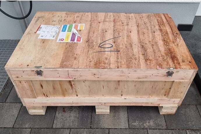

Hallo Leute,
nach genau 2 Monaten auf Reisen, kam heute mein Batterie-Rack per Spedition an.
Verpackung sieht unbeschädigt aus. {green}:sweaty:
Wenn ich das Teil mal ausgepackt habe und es irgendwie in den Keller bekomme (>110kg) werde ich berichten.

Heute eingetroffen. Geht morgen in Betrieb.
Versprochen wurde von Gobel eine Haustürlieferung mit DPD... Gestern kam die Lieferung "einfach so" mit CargoLine.
Tracking hat bisher immer 2-10 Tage hinterher gehinkt... Also darauf kein verlass. Einen Avis Call vom Transportunternehmen gabs auch nicht. Stand auf einmal da ... Wurde angeliefert als keiner daheim war. Habs später nur über die Überwachungskamera nochmal gesehen.

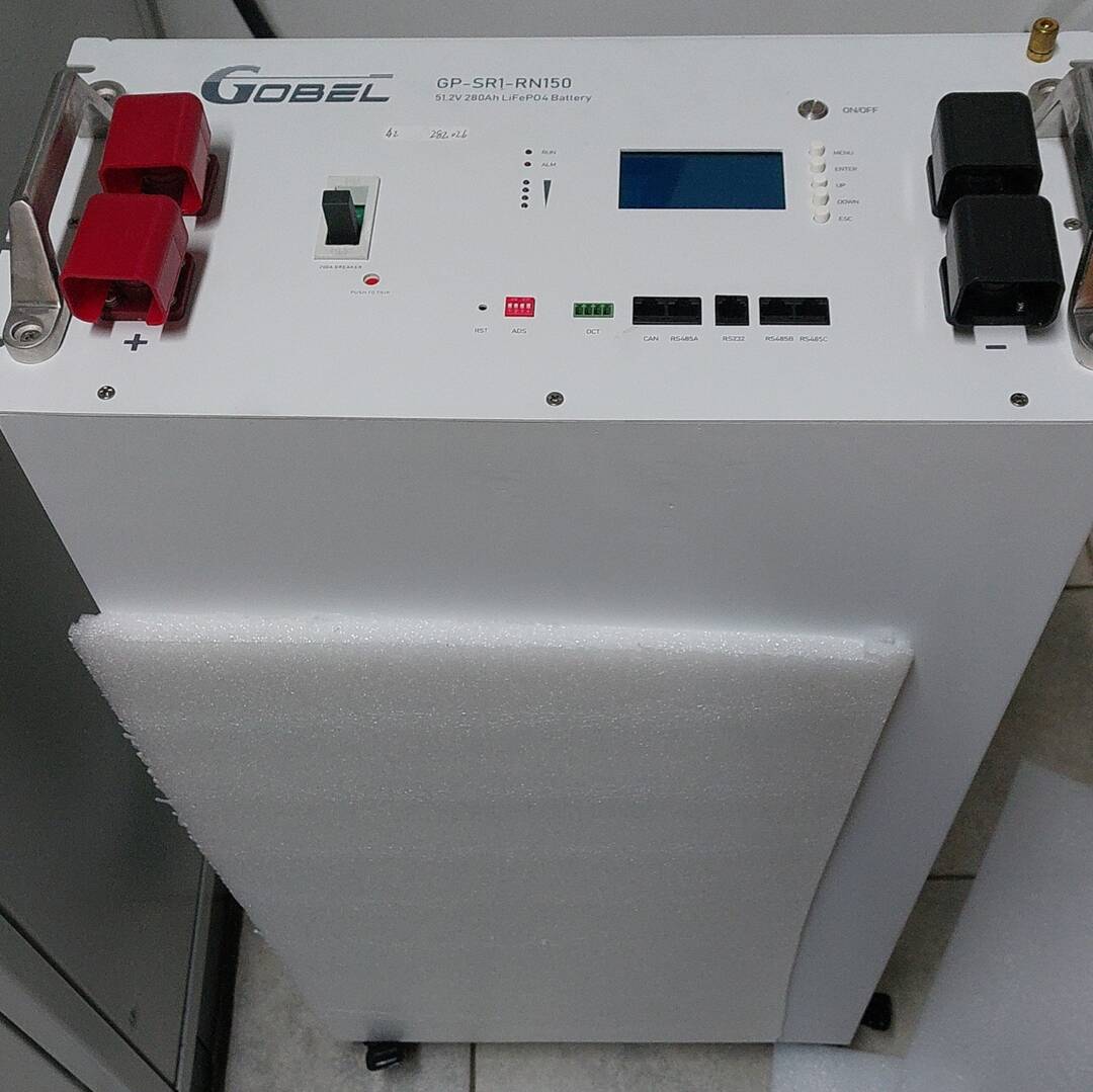

Batterie schaut gut aus. Robust gemacht und nur zwei kleine Haken:
  1. ein paar Käbelchen vom BMS zur Front mit Display und Buttons hängt frei über den fetten Kühlkörper, während die dicken Kabel alle nen nen Temperaturschutz drüber gezogen haben. Kann man mit einem kleinen Kabelbinder aber selbst schnell richten und die Kabel damit vom Kühlkörper weg holen.
  2. Der 5A Balancer ist wohl permanent dran... Hab noch keine Verbindung zum BMS gesehen so dass der ein/ausgeschaltet werden kann. Wie intelligent der Balancer ist: Kein Plan. Sieht aus wie die üblichen verdächtigen die man so in YT Videos sieht.
  3. Ich kann per Software das CAN Protokoll nicht ändern. Der "write" Button ist ausgegraut... Brauch wohl das Passwort?! Weiß da jemand schon mehr?

Da wird doch etwas in dem Youtube test von erwähnt.... Schau da nochmal rein von Energiewende
Moin ! Das Passwort brauchst Du für das Ändern des Inverters nicht. Bist Du Dir sicher, dass Du die richtige Software hast ? Es gibt da unterschiedliche Versionen.

Hallo Jens, hab ja eben schon auf YT geantwortet.
Ja, das ist eine andere Software. Für alle anderen auch hier der Link: GP-SR1-PC200 – Google Drive
Erst nach Eingabe des Passworts (Wer Spaceballs kennt kommt da auch drauf. Tipp: Es ist statt 5 eben 6 stellig) kann man das Protokoll ändern. ABER: Es geht dennoch nicht.
Meine Belegung (zusammengesucht aus Gobel PC200 BMS Anleitung und Victron Doku):
Signal: Victron <-> Gobel
Gnd : Pin 3 <-> Pin 7
Can-H: Pin 7 <-> Pin 4
Can-L: Pin 8 <-> Pin 5
Verrückterweise ist GND bei Gobel laut Anleitung auf PIN7... Mit dem Pylontech Typ A Kabel für Victron ist alles identisch, außer GND... das sitzt anders.
Egal. Es geht dennoch nicht. Kein Plan warum. Aber ich hab auch noch dieses Phänomen: https://youtu.be/omXI3Jgu9o0
Das Protokoll springt wieder zurück auf Growatt... wtf?
Hat das jemand mit dem 200A BMS (komplett anderes Modell als das 150A BMS) hinbekommen? Oder bin ich der einzige hier mit dem 200A BMS?
@tuxedo0801 Ich habe das 150er BMS, allerdings bekomme ich auch keine Verbindung zwischen Cerbo und BMS zu stande. Ich kann bei mir Victron als CAN konfigurieren und die Einstellung wird übernommen.
Wenn hier jemand ist, der das 150er BMS erfolgreich mit dem Cerbo verbunden hat, bitte melden!
@deejayt Bleibt die Einstellung nach einem Power-Cycle?
Welches Kabel mit welcher Belegung verwendest du?
Eben festgestellt: Die haben die Handbücher verändert. Hab eine Version hier ausgedruckt liegen, darin steht GND bei CAN ist auf Pin 7... In der aktuellen Version auf Google Drive ist es nun Pin 6... Und damit kompatibel zu dem Pylontech Typ A Victron Kabel... Geht aber mit dem (das hab ich in original hier liegen) auch nicht. WTF?!
