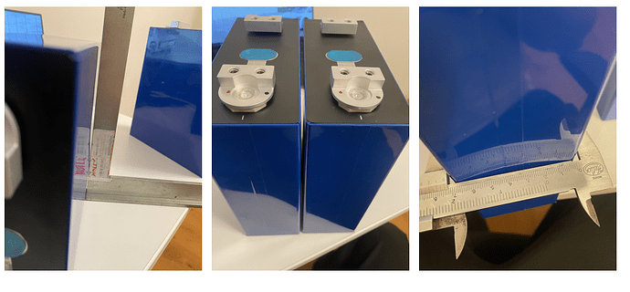

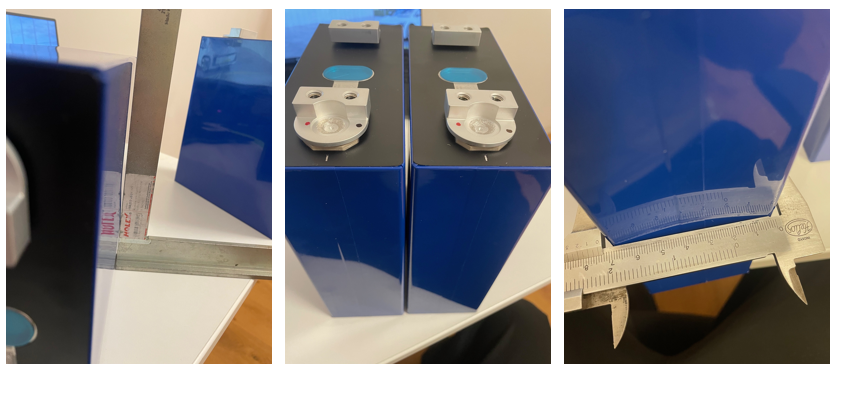

ich bin momentan am Bau eines 16s Akkupacks und gestern sind meine Zellen von NKON (EVE LF280K, A-grade) geliefert worden. Der erste Eindruck war sehr gut. Die Zellen sind laut QR Code gerade mal 3 Monate alt, Ventile sehen gut aus, Spannungen liegen alle zwischen 3,299 und 3,300 V und man findet keinerlei optische Mängel. IR und Kapazitätsmessung folgt noch. Beim Zusammenstellen der Zellen ist mir dann aber aufgefallen, das die Zellen eine "Welle" im Randbereich haben. Würde ich die Zellen parallel schalten, trifft somit Welle auf Welle und entsprechend groß wäre der Abstand zwischen 2 Zellen (siehe Bild). Wenn ich also die Zellen wie geplant in Reihe schalte, trifft immer Berg auf Tal und somit sieht das halb so wild aus. Da zudem alle 16 Zellen das gleiche Bild zeigen, tippe ich eher auf eine systematische Ursache in der Fertigung. Nichtsdestotrotz kannte ich das von meinen bisherigen Basteleien bisher nicht (zumindest nicht so stark ausgeprägt). Im Bereich der Welle sind die Zellen übrigens auch 74mm dick und damit out-of-spec.
So richtig glücklich bin ich mit den Zellen nicht, da mir nicht klar ist wie ich das über die ganze Fläche möglichst homogen verpressen kann. Da ich berufsbedingt sehr günstig an Wärmeleitpaste/Gapfiller (2K, vernetzt und wird dann vergleichsweise steif) komme, tendiere ich momentan dazu, die Unebenheiten damit auszugleichen.
Mich würde eure Meinung interessieren. Was sagt ihr zu der Zellqualität bzw. zu meinem Plan mit dem Gapfiller?
Bei NKON habe ich übrigens auch angefragt, aber noch keine Rückmeldung erhalten.
Mach eine Isolator zwischen die Zellen und verpress die mit der entsprechenden Vorspannung. Der Bauch verschwindet.

Dann hast aber definitiv zu viel mechanische Spannung auf die Zellen gegeben! das ist nicht gut. Messen ob sie noch im Toleranzbereich sind, am besten mit planen Brettern. Eine leichte Wölbung auf Höhe der Kontakte ist normal, in der Mitte eher konkav, also nach innen gezogen.

Danke für eure Rückmeldung. Verpressen ohne Zusatzmaßnahme scheint mir aufgrund der hohen punktlast nicht die beste Idee zu sein. Ich denke, ich werde es mit dem Gapfiller versuchen (der wird übrigens auch im Automobilbereich für den gleichen Zweck verwendet).

Inzwischen habe ich übrigens Rückmeldung von NKON bekommen und es wurde bestätigt, dass (insbesondere die V3) sehr häufig dieses ausbauchen im Bereich der Kathode zeigen. Man hat mir einen kostenlosen Rückversand angeboten. Nachdem die Zellen aber ansonsten tip-top sind, werde ich sie behalten.
