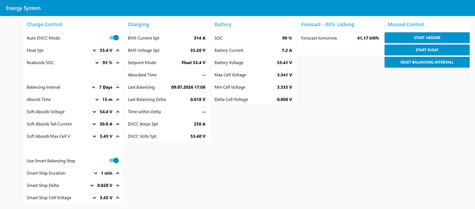

Ich habe mein Nodered so angepasst, dass die Ladeschlussspannung 30min nach erreichen von 100% (Smart Shunt) auf aktuell 53,1V gesenkt wird. Daraus ergibt sich aktuell dann nach ein paar Tagen ein SOC von ca. 74% laut Smart Shunt. Damit können wir über Nacht immer noch das BEV laden, die Klimas heizen oder kühlen lassen usw. Sinkt der SOC dann unter 70% wird der Eingriff in die Ladeschlussspannung zurück genommen und die BMS Vorgabe 55,2V übernommen. Parallel dazu drossel ich in den “guten” Monaten den max. Ladestrom über DVCC auf 90- oder 100A.

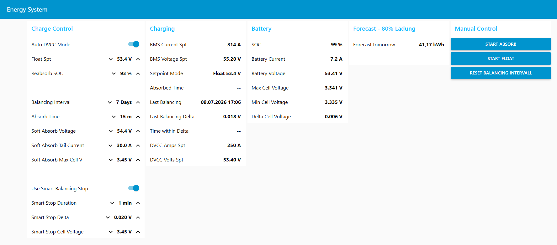

hier mal ein Zwischenstand meiner Ladelogik.
Bisher funktioniert es für meine beiden NKON ESS ECO Speicher sehr gut.
Sobald in den nächsten Tagen die letzten Tests abgeschlossen sind, lade ich mal eine Version für interessierte hier hoch.
