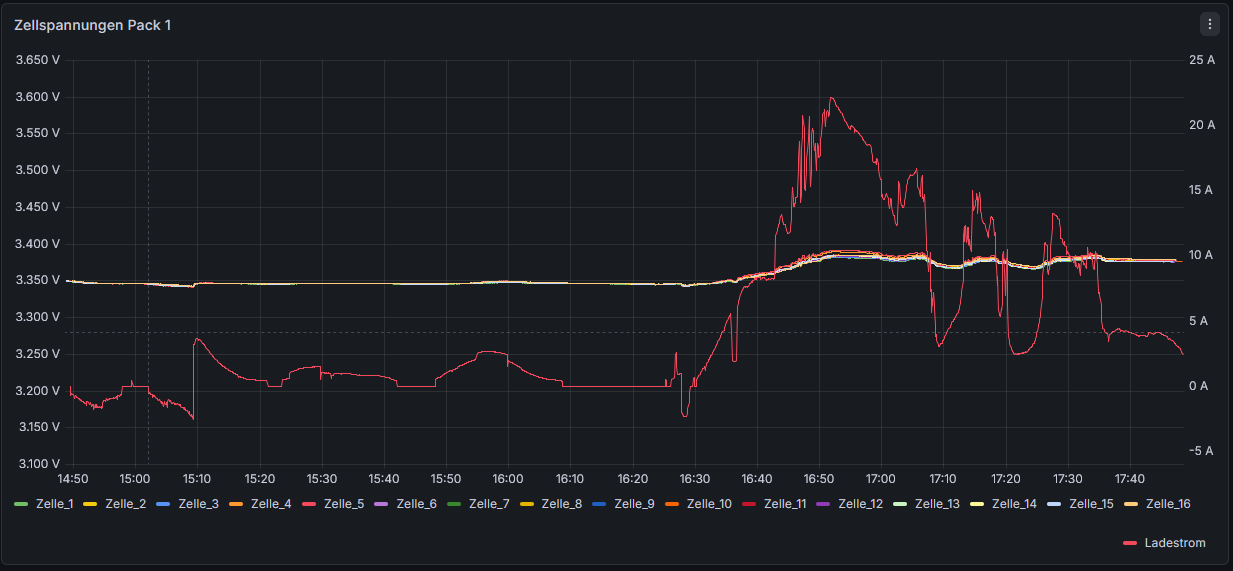

Beim Laden habe ich folgendes Verhalten:
Das BMS kommuniziert ein CVL von 57,6V an den Cerbo.
Ab ca. 54,7V wir der Ladestrom (CCL) langsam reduziert.
Ab ca. 55,1V wird der Balancer aktiv.
Ab 56V wird ein SOC von 100% angezeigt.
Bei 56,8V wird der CCL auf 0A gestellt und CVL wird ebenfalls auf 56,8V reduziert.
An einem Tag wurde CVL statt 56,8V auf nur 56,9V reduziert.
Dort verbleibt die Spannung dann für den Rest des Tages.

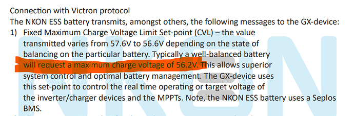

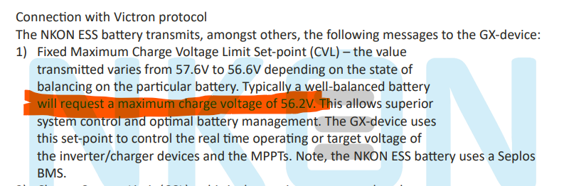

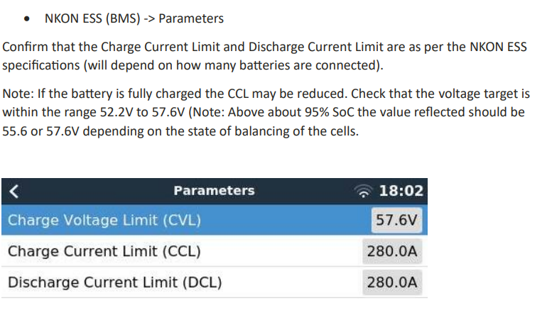

NKon hat eine Anleitung in Zusammenhang mit einem Victron System veröffentlicht auf dem beschrieben wird, dass das CVL dynamisch reduziert werden soll, je nach Balancing Status der Zellen. Die Zellen sind jedoch bei 56,8V bis auf 0,002V angeglichen.
Ausschnitt aus der Anleitung:
Ich bin also davon ausgegangen, dass die 57,6V nur initial sind um den balancing Status zu prüfen und die Spannung dann langsam wie in der Anleitung beschrieben auf z.B. 56,2V reduziert wird. Dies findet aber nicht statt.
Ist diese dynamische Reduzierung Teil des Standard Seplos BMS und mit welchen Werten kann ich das Verhalten nachvollziehen, bzw. anpassen?

Ich habe hierzu bereits Nkon angeschrieben und die haben auf die Arbeitsweise der dynamischen Spannung nicht geantwortet und mir stattdessen eine Änderungsanleitung geschickt für das BMS.
Meiner Meinung nach sollten diese Parameter aber nicht mein eigentliches Problem lösen, sondern insbesondere die Alarm-Meldungen verschwinden lassen.

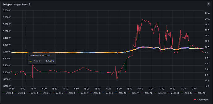

In der Realität hatte dies jedoch zur Folge, dass das Victron System nicht auf 55,2V sondern maximal bis auf 55,14V - 55,16V geladen hat.
Damit blieb die Spannung der Zellen eines Packs ganz knapp unter den 3,45V des Balancers und das Balancing wurde nie aktiviert.
Zur Abhilfe habe ich nun die Ladeschlussspannung im BMS auf 55,3V (3,45625V) erhöht und damit wird das Balancing auch durchgeführt. Die Differenz der niedrigsten und höchsten Zelle liegt dabei bei ca.10mV
Im Grunde lädt das System nun täglich auf ca.55,24V - 55,26V auf einen SOC von 100% für 15 Minuten und senkt dann die Spannung dauerhaft auf ca. 53,55V. Dabei wird der Akku für ein paar Minuten entladen und der SOC wird auf 99% gehalten.

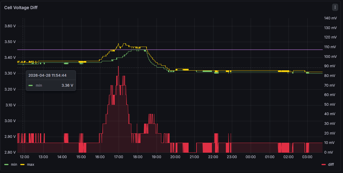

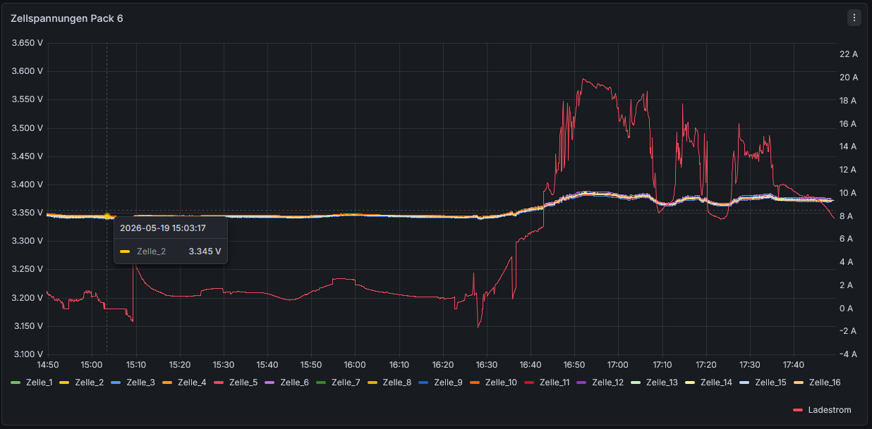

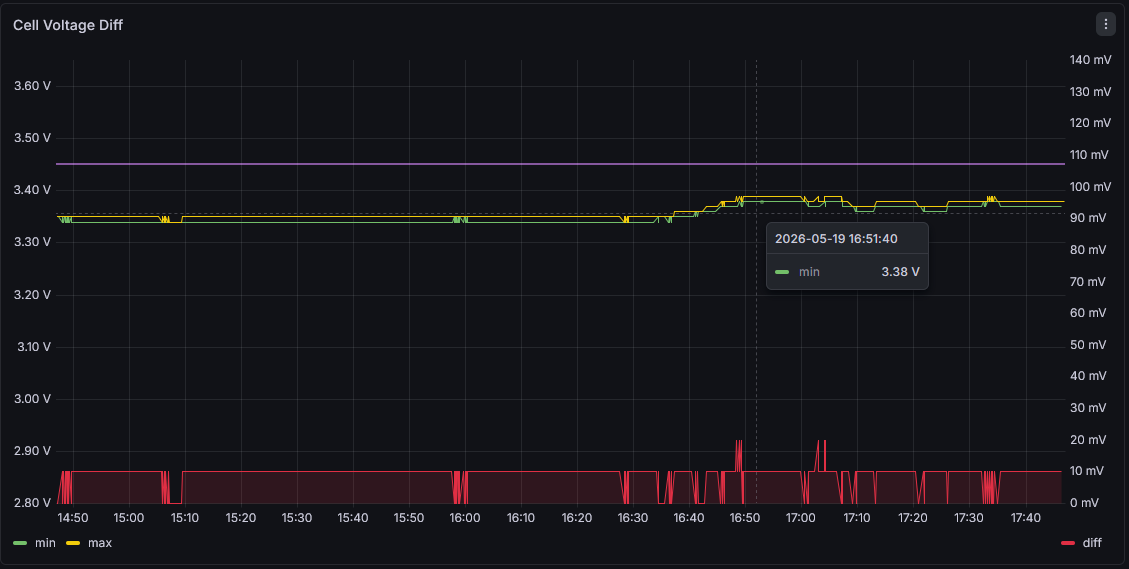

Das würde aber ja bedeuten, dass der Abstand der Zellen nie näher als 20mV zueinander kommen würde?! Ist diese Zelldifferenz nicht schon sehr groß?
Nein. Du wirst auch sehen dass sich die Differenz im Stillstand auf irgendwas zwischen 0.000 und 0.010 angleicht.
Im Diagramm sind rundungsfehler, der Wert wird von Victron leider nur mit zwei Nachkommastellen übermittelt:
Direktes Auslesen der BMS Kommunikation zeigt Werte im Idle bis runter auf einstellige Differenzen:
Wenn der Balancer bei 20mV sowohl ein- als auch ausschaltet, dann kann niemals mehr eine Zelldifferenz kleiner der 20mV entstehen.
Die Zelldifferenz würde also immer mindestens 20mV betragen.
Aktuell stehe ich bei 3,45V bei ca. 10mV.
Hier würde der Balancer nicht angehen.
Das stimmt so nicht. Die Zelldifferenz in Volt wird nur dann sichtbar wenn sich Kapazitätsunterschiede und/oder Ladungsunterschiede gegen erreichen der Ladeschlussspannung zeigen oder wenn sich der Akku nahe der vollständigen Entladung befindet. Im mittleren Bereich der Spannungskurve werden sich gesunde Zellen immer sehr dicht annähern.
Ich sag ja, meine Balancer sind auf 20mV Differenz eingestellt. Dennoch gleichen sich die Zellspannungswerte im Idle an.
Wie man hier sehen kann, die Differenz war gegen Erreichen der Ladeschlussspannung bei über 80mV, der Balancer wurde aktiv, glich die Zellen auf die eingestellten 20mV an, nach 60min griff das Node-Red und senkte die Ladeschlussspannung auf 53,6V und die Zelldifferenz pendelte sich bei um die 10mV, und darunter, ein.
