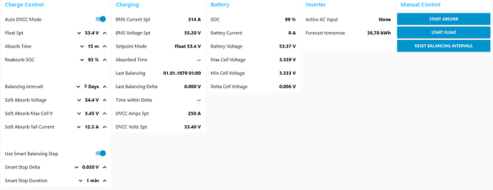

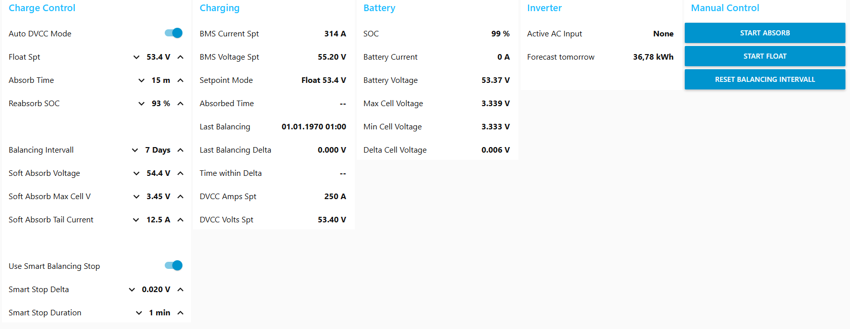

habe nun in der Zwischenzeit ziemlich viel rumexperimentiert und beobachtet.

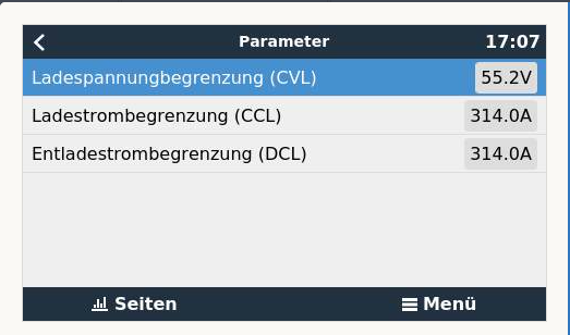

Im Seplos BMS habe ich die “Requested Charging Voltage” auf 55,2 V und den
”Requested Charging / Discharging Current” auf 157 A gestellt (pro Pack).
Dadurch werden CVL und CCL/DCL im Cerbo GX entsprechend sauber übergeben.
Beim JK-Balancer habe ich eingestellt, dass das aktive Balancing erst ab einer Zellspannung von 3,42 V und einem Delta von > 20 mV beginnen soll.
Wie bereits in der Vergangenheit beschrieben, wurden die Akkus bisher stur jeden Tag bis 55,2 V geladen und quasi ganztägig auf dieser hohen Spannung gehalten. Das wollte ich für die Lebensdauer der Zellen so nicht belassen.
Über Node-RED baue ich mir gerade ein Skript auf, das den Ladevorgang deutlich flexibler und schonender gestalten soll. Ich habe hierzu eine Vorlage aus der Community als Basis genommen und stark modifiziert.
Hier ist mein aktuelles Dashboard, an dem man gut erkennen kann, was ich genau vorhabe:
Die Logik dahinter:
  1. Der Balancing-Tag (Volles Laden):
    Es wird zum Balancen auf die im BMS hinterlegte CVL geladen (bei mir 55,2 V).
    Diese Spannung wird standardmäßig für 15 Minuten gehalten und anschließend auf den “Float Spt” (53,4 V) umgestellt. Sobald der SOC unter den “Reabsorb SOC” fällt, wird wieder der normale Absorb-Modus freigegeben.
  2. "Use Smart Balancing Stop" (Zeitverkürzer):
    Über diesen Schalter lässt sich die 15-minütige Absorb-Zeit massiv verkürzen.
    Wenn das Zelldrift-Delta durchgehend für die eingestellte Zeit (“Smart Stop Duration”, z. B. 1 Minute) kleiner ist als das eingestellte “Smart Stop Delta” (z. B. 20 mV), schaltet das Skript das System sofort vorzeitig in den Float. Wenn die Zellen also bereits angeglichen sind, wird der Verbleib im stressige Spannungsbereich reduziert.
  3. Das Balancing-Intervall (Die "Soft-Absorb-Tage"):
    Über das “Balancing Intervall” lässt sich einstellen, nach wie vielen Tagen dieses obere Ausrichten überhaupt nur stattfinden soll (z. B. alle 7 Tage).
    An den Tagen dazwischen wird mit einer reduzierten Spannung geladen (“Soft Absorb Voltage”, z. B. 54,4 V). Diese Spannung wird so lange gehalten, bis der Ladestrom kleiner als der “Soft Absorb Tail Current” (z. B. 12,5 A) ist.
    Zusätzliche Absicherung: Falls an diesen Soft-Tagen doch mal eine Zelle weglaufen sollte und die eingestellte “Soft Absorb Max Cell V” (z. B. 3,45 V) erreicht, bricht das System den Absorb ebenfalls sofort ab und geht in den Float.
    An diesen Tagen geht es also darum, den Akku im absolut stressfreien Spannungsbereich von unten heraus vollzusaugen.
  4. VRM-Forecast:
    Rechts im Bild seht ihr, dass ich bereits den Forecast-Wert für den morgigen Tag aus dem VRM-Portal abrufe.
    Mein nächster Schritt in der Entwicklung ist es, den Akku bei einer guten Wetterprognose für den Folgetag zwischen den Balancing-Tagen schon bei z. B. 80 % SoC hart auf Float umzuschalten. Hierzu wird es dann noch Anpassungsmöglichkeiten für den individuellen Nachtbedarf, etc. geben.
Da ich mich noch mitten in der Entwicklung und Testphase befinde und logischerweise noch nicht jede Wetter- und Driftsituation in der Realität durchspielen konnte, würde ich mich über eure Meinungen, logische Denkfehler-Hinweise oder weitere Verbesserungsvorschläge extrem freuen!
