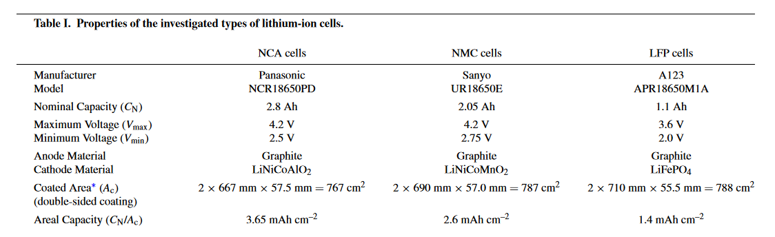

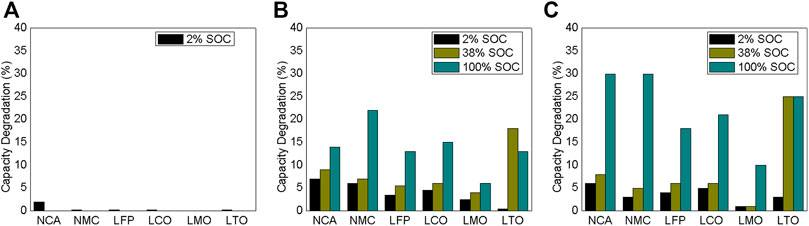

die letzten Jahre habe ich immer penibel darauf geachtet meine Li-Akkus (Auto, Hausspeicher, Headset, ...) nicht unter 40% zu entladen sondern eher bei 60% zu halten bzw. ggf. wieder in diesen Bereich aufzuladen. So lautet das Mantra in vielen Foren und Webseiten. Die wissenschaftlichen Publikationen zeichnen aber ein gänzlich anderes Bild (Beispiel von https://www.frontiersin.org/.../fenrg.2023.1108269/full als Bild im Anhang). Sollte man Akkus also nach Möglichkeit leer stehen lassen, um die Lebensdauer zu erhöhen? Woher kommen die klassischen Empfehlungen?

Und hier eine Idee dazu:
Das obige Bild zeigt den Kapazitätsverlust nach nur 120 Tagen bei verschiedenen Temperaturen A (18,5°C), B (50°C), C (60 °C). Da die Werte nach so kurzer Zeit schon ziemlich hoch sind (bei B und C), würde ich mir weniger Gedanken über den besten SOC machen, sondern wie man den Akku möglichst kühl hält.

Wenn man in den Grafiken im Eingangspost den Unterschied in der kalendarischen Alterung zwischen 2% und 38 % SOC betrachtet, ist dieser eher gering.
Vor diesem Hintergrund erscheint mir 30% als SOC-Empfehlung zur Einlagerung ein vernünftiger Kompromiss.

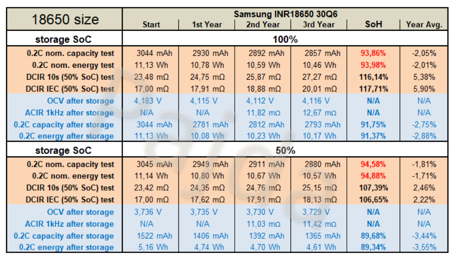

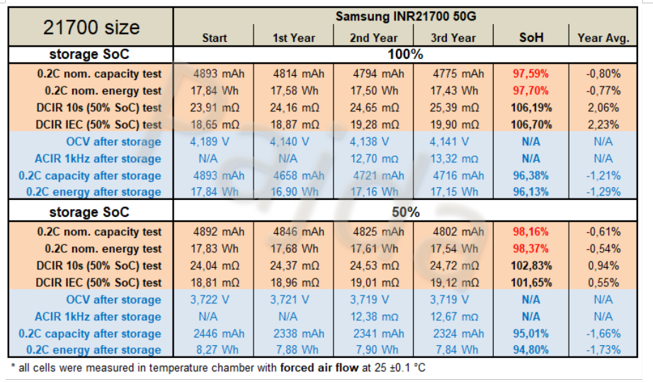

Hier werden übrigens Messungen zur kalendarischen Alterung von kommerziellen Rundzellen gezeigt:
Und man sieht, dass es durchaus NMC/NCA Zellen gibt, die bei Lagerung bei 100% SOC nur ~ 1 % Kapazität im Jahr verlieren:

@nimbus4 Es mag schon sein, dass es solche Zellen gibt. Allerdings verwenden die Studien auch kommerzielle Zellen.
Und nach wie vor interessiert mich viel stärker die Frage: Mache ich am Akku etwas kaputt, wenn ich ihn auf <10% entlade und dort stehen lasse?
@nimbus4 Demnach hätte die Lagerung selbst bei hohem SOC kaum merkenswerten Einfluss. Zurück an den Start. 3 Jahre sind zwar noch nicht 10 Jahre,wird sich aber nicht viel ändern. Also entscheidend wäre tatsächlich nur in welchem SOC Bereich man ständig die Elektronen schaufelt.
Das Eingangsbild zeigt ja nur das hohe Temperatur und hoher SoC sehr ungünstig sind für die Zellen -> hohe Degradation! Allerdings sind 50 und 60 Grad C ja wohl für die meisten Anwendungen sehr unrealistisch. Im Sommer gibt es sicher mal Tage wo die 40 Grad erreicht werden, ggf. auch kurzzeitig überschritten werden, aber das ist doch kein Durchschnittswert. Warum haben sie nicht mit 20, 25 und 30 Grad getestet? Das sind doch die Werte, in denen die Akkus oft gefahren werden.
