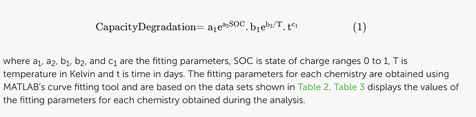

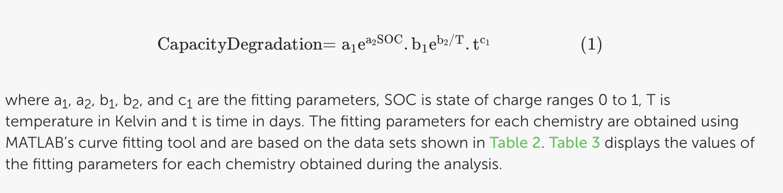

Das beste in dem frontiersin.org Link ist die Formel
in Verbindung mit der Koefiziententabelle:
https://www.frontiersin.org/files/Articles/1108269/fenrg-11-1108269-HTML-r1/image_m/fenrg-11-1108269-t003.jpg
Da kann man ja mal spaßeshalber die Koeffizienten von LFP einsetzen.
Dann hat man:
Degradation(LFP) = 0,00157e^(1,317SOC) * 142300* e^(-3492/T) * t^0,48
Setzen wir mal für SOC = 1 ein (also 100% voll) wird e^(1,317*SOC) = 3,7
Setzen wir SOC = 0 ein (also Akku leer), wird e^(1,317*SOC) = 1
Also ein Unterschied in der Degradation von Faktor 3,7 zwischen ganz vollem und ganz leerem Akku.
Bei der Temperatur setzen wir mal 10°C = 283K ein:
dann wird e^(-3492/T) = 0,00000454108
Bei 20°C = 293K wird e^(-3492/T) = 0,00000690249
Bei 30°C = 303K wird e^(-3492/T) = 0,00001023
Bei 40°C = 313K wird e^(-3492/T) = 0,000014872
Man sieht, bei 40°C altert der LFP etwa 3,25 mal schneller als bei 10°C.
Der letzte Faktor besagt, dass die Degradation mit der Wurzel des Alters zunimmt.
Also bei jeder Verdopplung der Zeit nimmt die Degradation um Wurzel 2, also etwa 1,41 zu. Und das ist nach obiger Formel halbwegs unabhängig von der Chemie. Ausnahme LMO, der fast proportional altert.
Setzt man in die Formel Standardwerte ein, wie z.B. 20°C und 70% SOC und Dauer ein Jahr, also 365 Tage ein:
Degradation = 0,00157e^(1,3170,7) * 142300* e^(-3492/293) * 365^0,48
erhält man:
Degradation = 0,001572,5 * 142300 0,00000690249 * 17 = 0,0656, womit wahrscheinlich 6,6% gemeint sind.
Nach vier Jahren wären das dann 13,2%, nach 16 Jahren 26,4%.
Damit könne man ja noch leben.
Bei einem SOC von 50% anstatt 70% gewinnt man nochmal 23%. Ist jetzt nicht sooooo viel. Eine um 10°C niedrigere Temperatur bring hier mehr.
Die Formel gilt aber wahrscheinlich nur in einem begrenzten SOC und Temperaturbereich, denn bei um die 100% oder um die 0% kann sich die Akkuchemie
ja plötzlich ändern, also dass auf einem chemische Prozesse ablaufen, die nichts mit dem Strom speichern zu tun haben und die den Akku schädigen.
Ebenso bei Temperaturen. Ist ja unpraktisch, wenn man den Akku dauernd bei unter 0°C hält, ihn da aber nicht nutzen kann, weil man beim Laden den Akku
zerstören würde.
