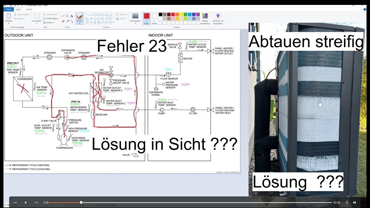

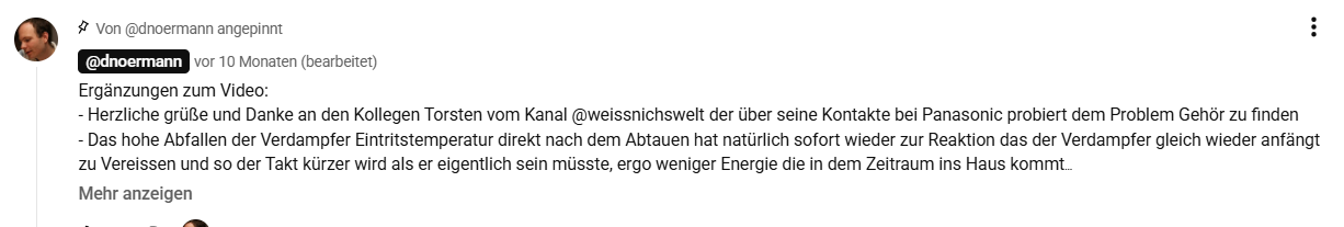

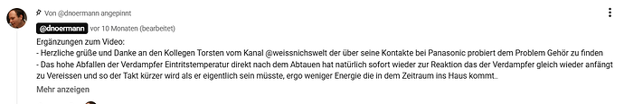

Fehler H 23 wurde zwar noch nicht genannt, aber die Pseudoabtauungen scheinen ja hier eher das Thema zu sein
daher mein Rat für eine fundierte Lösung:
@dnoermann über Youtube kontaktieren, der hat zusammen mit Kollege Weissnich eine ziemlich rührige Community für Panasonic Aquarea laufen.
ist auch einiges im Photovoltaikforum zu finden
Panasonic Aquarea * Geisha * Heisha * Jeisha * Keisha * Leisha * Erfahrungsaustausch - Seite 2.641 - Energiesparen, Heizen, Dämmen, Solarthermie - Photovoltaikforum
