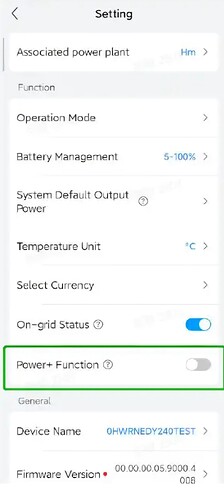

Hab mir eben mal die Gebrauchsanleitung durchgelesen. Es gibt da diesen Ongrid Modus. Powertaste 3 Sec drücken.
ich hab sie (die Autostartfunktion) die letzten Tage gesucht, aber nicht gefunden - ich denk ich hab überall mal durchgeklickt :smiley:
Ongrid/Offgrid schaltet die Notstromsteckdose
Die Anleitung auf der Growatt Seite hab ich vorhin auch endlich gefunden und komplett durch - da steht es leider auch nicht drin.

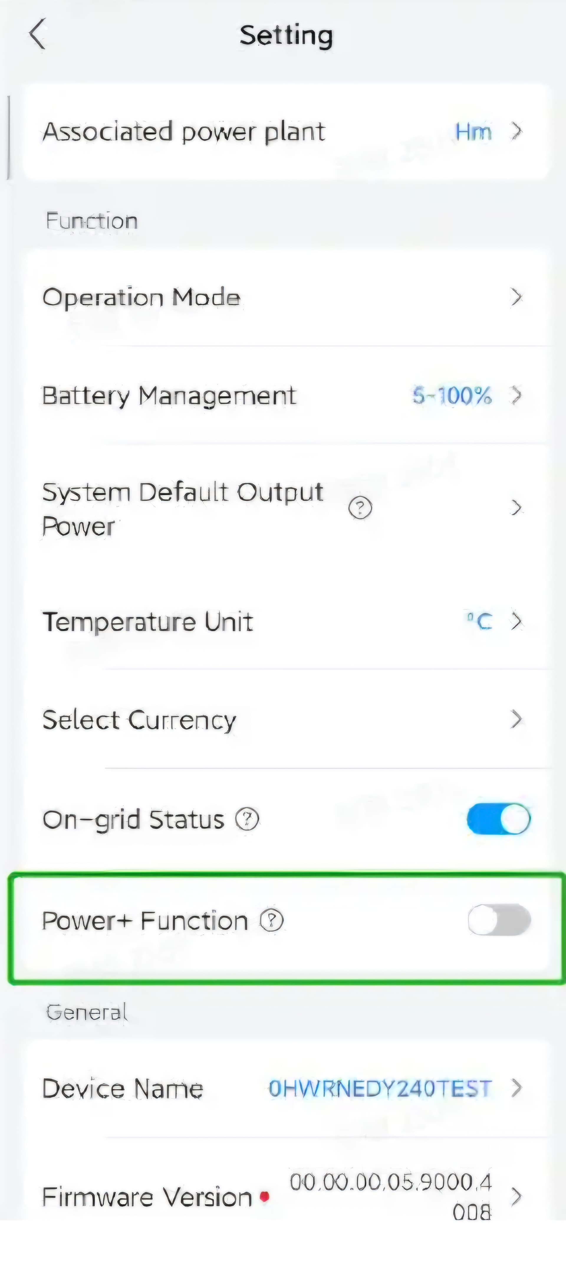

Die obige Power+Function Funktion ändert die Begrenzung der Ausgangsleistung von 800 auf 1000 wenn man das Passwort hat. Das ist aber fürs Ausland und in DE nicht im Sinne der VDE.

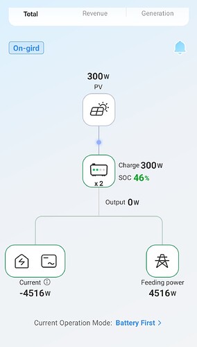

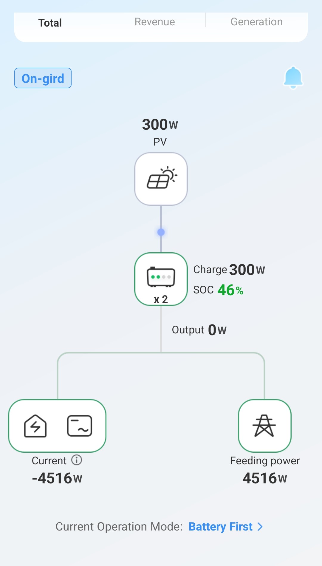

Also bei mir scheint das gemeinsame Laden von DC und AC zu funktionieren.
PV sagt 49W, Ladung (beim Akku-Symbol)) sagt 741W und Eingabe (beim Grid-Symbol) sagt 700W. Nous-Plug sagt es kommen 670W vom Netz.
Also wenn man davon ausgeht dass Nous und Nexa 5% Messfehler/Unterschied haben können und die Nexa 8W Eigenverbrauch/Ladeverlust hat, dann passt das.
Etwas seltsam ist, dass wenn ich den Netzstrom wieder abschalte der Eigenverbrauch/Ladeverlust auf 19W steigt (PV 50, Bat 31), sich also mehr als verdoppelt
Ich denke, den Zahlen nicht zu trauen geht in Ordnung :smiley:
Bei mir scheint das AC+DC Laden nur im Modus "Batterie Zuerst" zu gehen.
