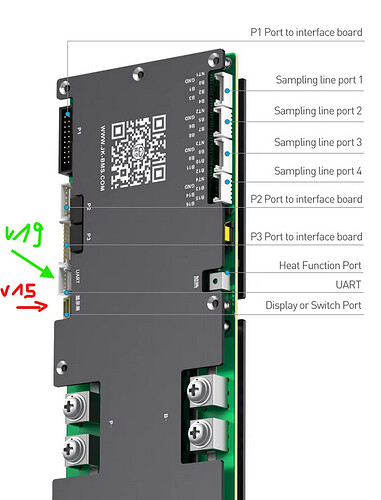

Passt eigentlich das Display von V15 BMS? Da gibt ja mittlerweile 3 unterschiedliche…
Ich werde es testen. Nachdem was ich auf dem Papier/Foto gesehen habe ja. der spezielle Port vom v15 4,3" Touch Display mit ON/Off Switch ist auf der v19 ja zusätzlich zum UART Port drauf.
Schnittstelle oder Mechanisch das "Montageloch".
Also Schnittstelle ist ja ein eigner Stecker / UART
Mechanik kann ich nachmessen...
Ob die Schnittstelle wirklich funktioniert für das alte 4,3" ist nicht wirklich klar.
Nach der Zeichnung gehe ich das Risiko ein und probiere.
Mechanisch der Ausschnitt passt nicht. Da sind teils mehr wie 1cm im Loch fürs Gehäuse Unterschied.

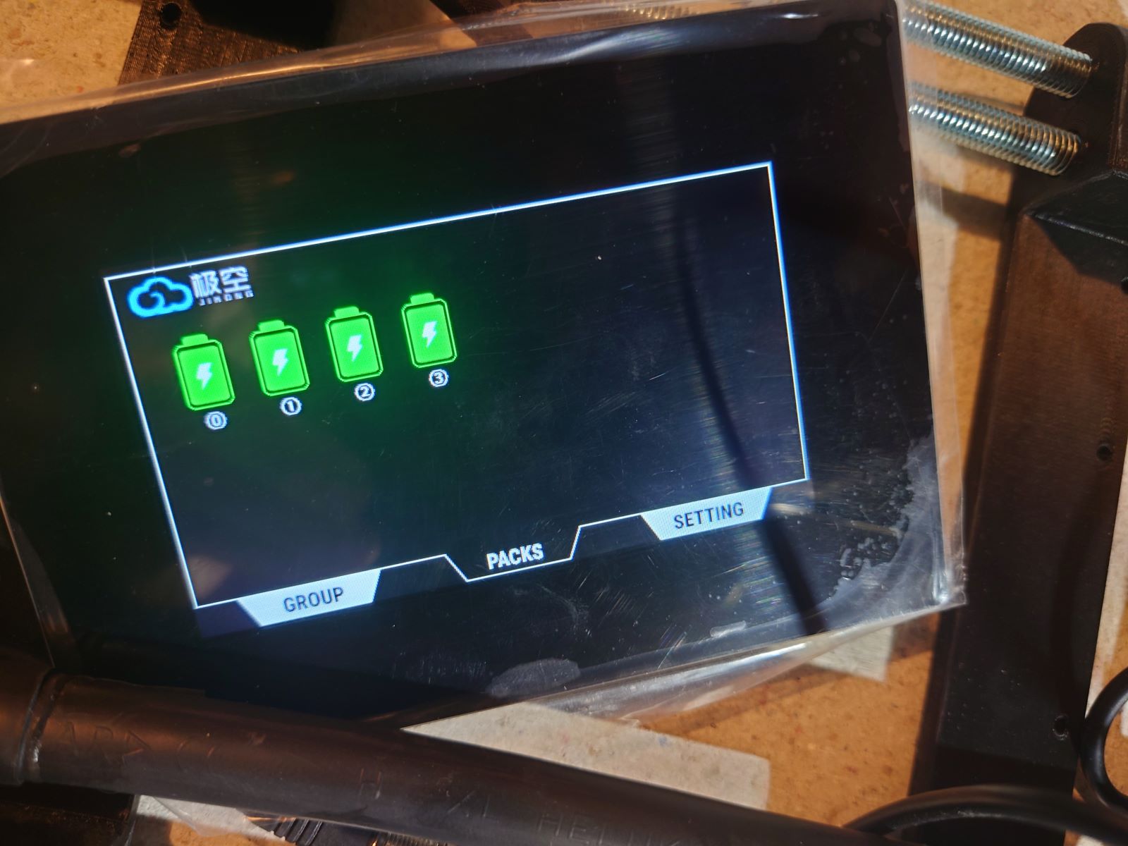

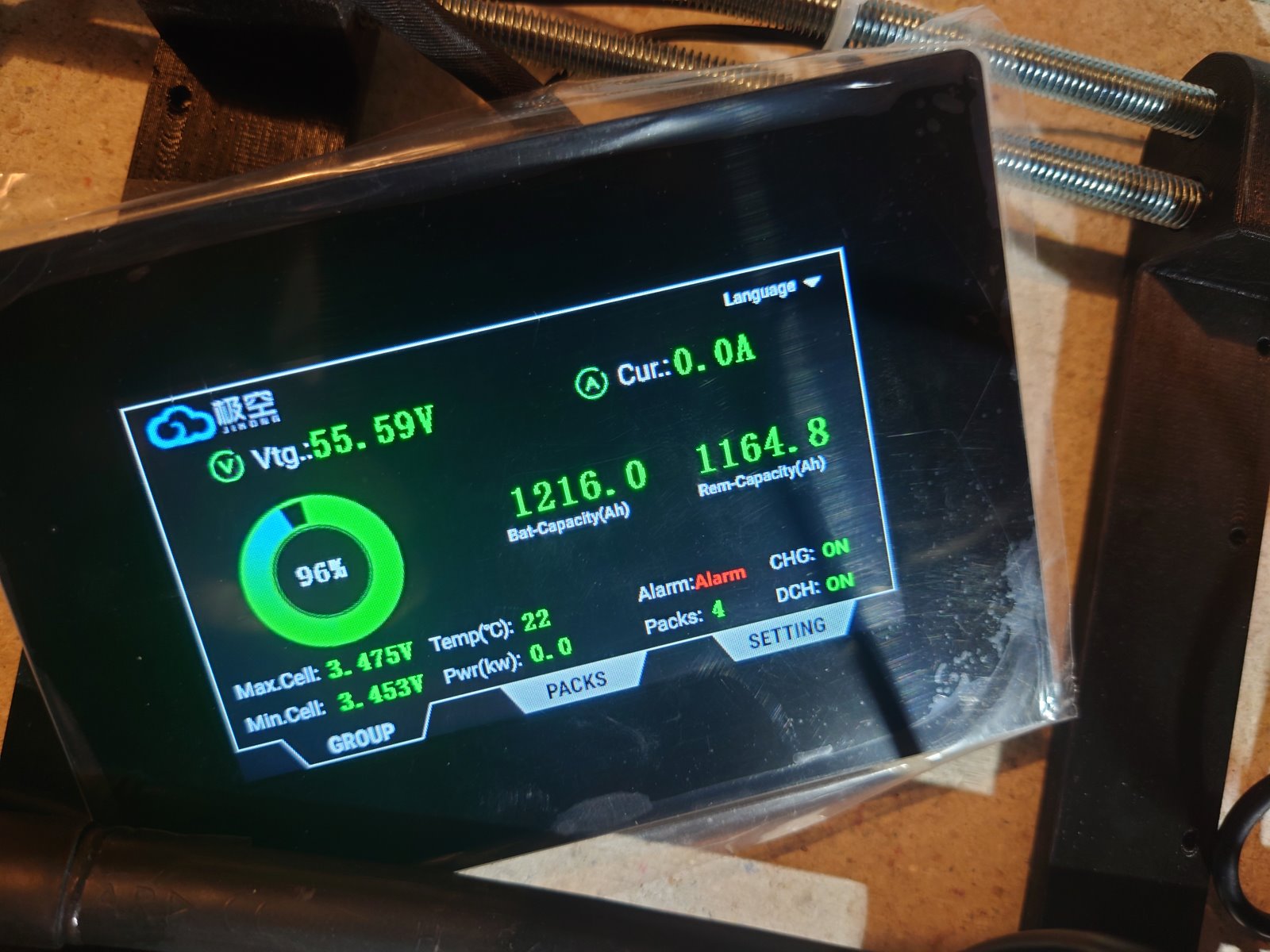

Ich hab's gerade in der Testung mit 4 Bänken in einem Gehäuse.
1x v19 200A mit neuem v19 Display
3x v15 150A
Alle 4 Bänke werden im Display sauber angezeigt.
Das wirkt bissl professioneller. Man kann sich 3 weitere Einzeldisplays und 3 weitere Communication boards mit LED Lichterorgel sparen.

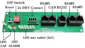

Auf dem Kommunikationsboard ist auch ein RJ11 für RS232 drauf.
Für das v15 PB2A16S20P findet man in wenigen Handbüchern dann doch, dass dieser Anschluß nicht kontaktiert ist. Die Buchse und Teils Beschriftung der DIY Box Hersteller somit völlig irreführend wenn das so mit dem BMS fertig ausgeliefert wird.
Entsprechend habe ich etwas Hoffnung/ die Frage ob das mit der V19 geändert wurde und man nun zusätzlich auch per RS232 Kommunizieren kann (weil zB alle RS485 Ports bereits genutzt werden). Dann wäre es ein weitere Kommunikationskanal der genutzt werden kann. Das wäre eine feine Sache.
Den rj11 Stecker hab ich leider nicht da.
Wenn du aber zwei Lötbrücken vom rs485 Signal hinter am Com-board auf die beiden verbundenen rj11 pins ziehst und die entsprechenden Kabelpins aus dem zuführenden Kabel entfernst, hast du doch auch rs485a/b im rj11 Stecker, selbst im v15
Damit hättest deinen zusätzlichen rs485 Steckplatz auf dem rj11/rs232

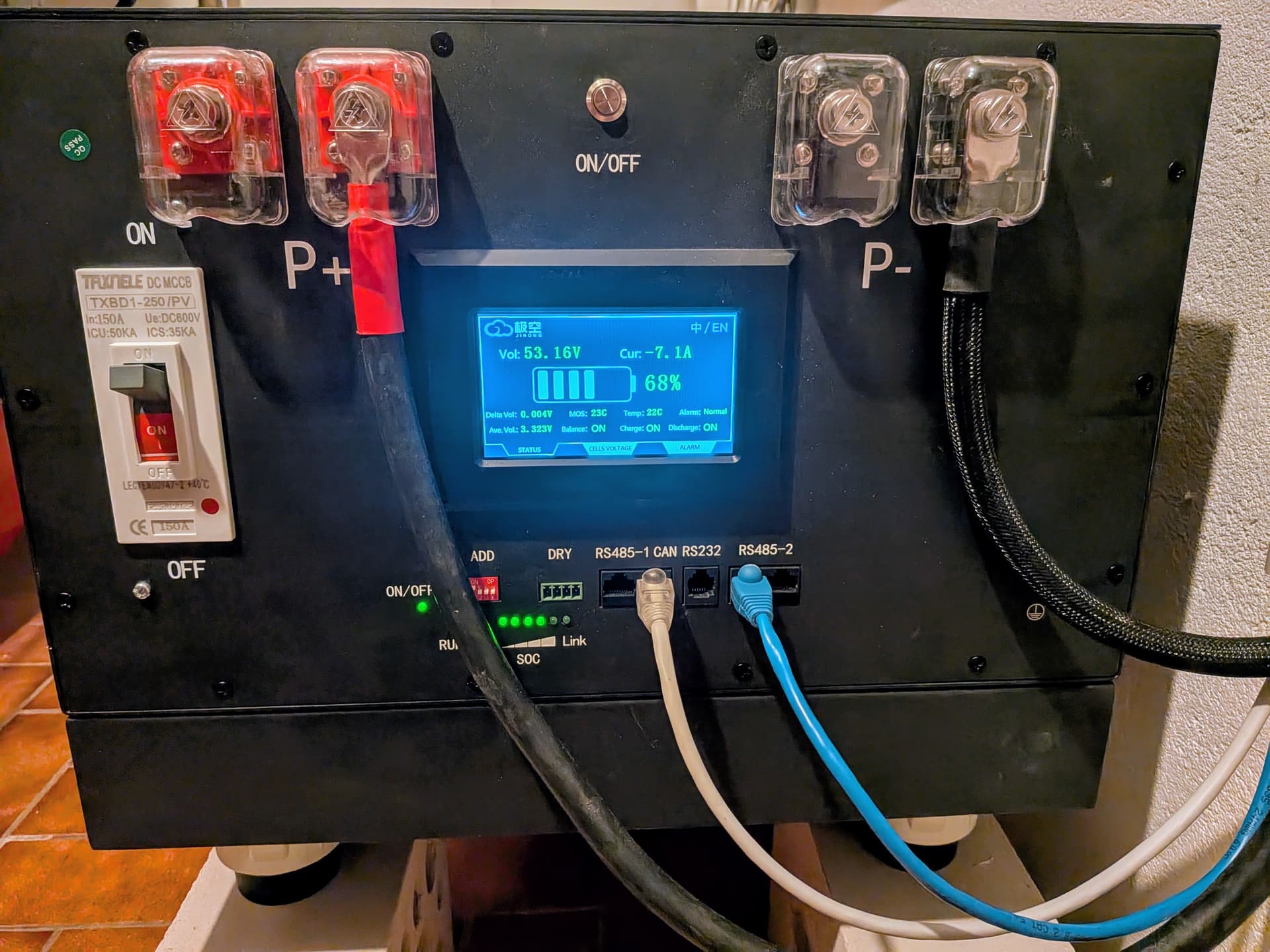

Kanal #1 Nutze ich aktuell für die CAN-Verbindung zum Victron
Kanal #2 ist für den Parallelbetrieb zweier BMS vorgesehen
Ich hätte nun gerne einen dritten Kanal zB über RS232 um damit per JK-PC-Software alle Möglichkeiten zu haben.
Per Kanal 2 zB als weiterer Teilnehmer auf dem Bus kreuzt sich das mit den mir bekannten notwendigen Adresssettings. Für den BMS-Parallelbetrieb muß der Master auf Adresse 0 gestellt sein. Für ein Firmwareupdate aber zB auf Adresse 1, somit funktioniert dieser Parallelbetrieb auf Kanal 2 nur eingeschränkt. Darum wäre schon einfach RS232 als 3ten völlig unabhängigen Kommunikationskanal nutzen zu können.

Ich hab den AliExpress Verkäufer JIKONG BMS Flagship Store zur RS232 Schnittstelle nachgefragt.
Antwort. RS232接口是可以使用的哦 . Die RS232 Schnittstelle kann genutzt werden.

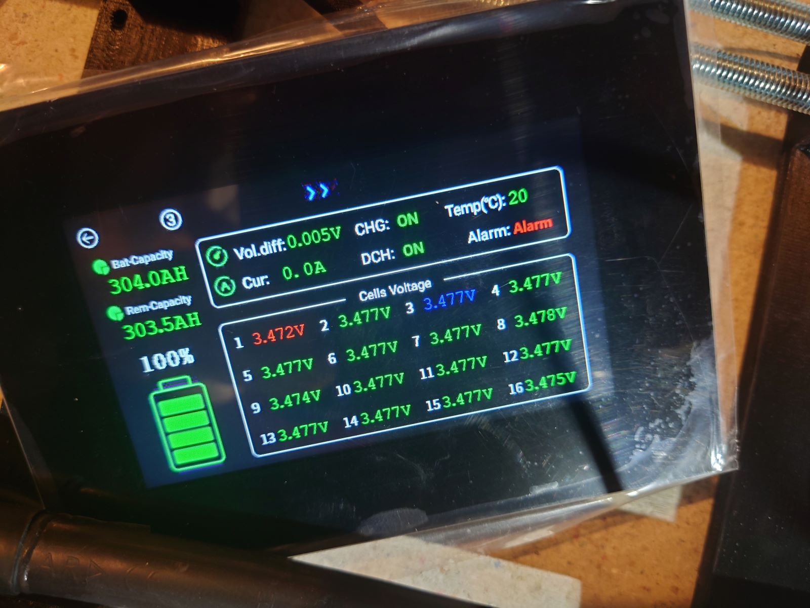

Das v19 ist nun statt des v15 BMS Board verbaut und lâuft.
Auf dem alten v15 4,3" Touch Display ist kein Unterschied erkennbar (zum v15 Board) und denke die Darstellung weiterer Akkus im Parallelbetrieb inkl. deren Zellspannungen wird hieran nicht möglich sein.
Wer das also möchte wird zwingend das neue Display verwenden müssen. Final werde ich es mit eintreffen meines zweiten Akkus testen.
Ansonsten ist für mich aktuell noch kein Unterschied zum v15 erkennbar.

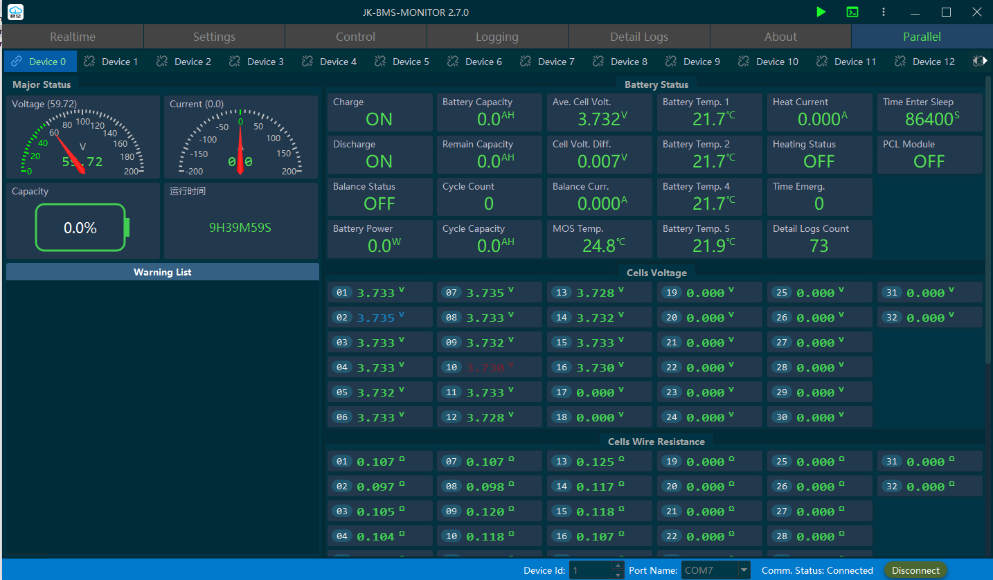

Hab übrigens mal versucht ein Restore der v15 Settings ins v19 durchzuführen. Erst sah es positiv aus, dann statt der PC Software mit der Bluetooth Software kontrolliert und gesehen dass es nicht geht.
Also V15 Display macht ja so nicht viel Sinn. Ist zwar ganz nett. Tut auch noch mit V19 BMS. Geht sogar parallel. Der wirkliche Benefit vom V19 ist ja dann auch mit V19 Display.
Hab's installiert. Die Displays lassen sich auch parallel betreiben. Aber schon nett alle 4 Packs auf einem Display durchsehen zu können. Die Kapazität wird dann auch mit jedem weiteren Pack erhöht. Sprich, das Display gibt eine schäne Gesamtübersicht / Masteransicht.
Alarm ist noch wegen default password.

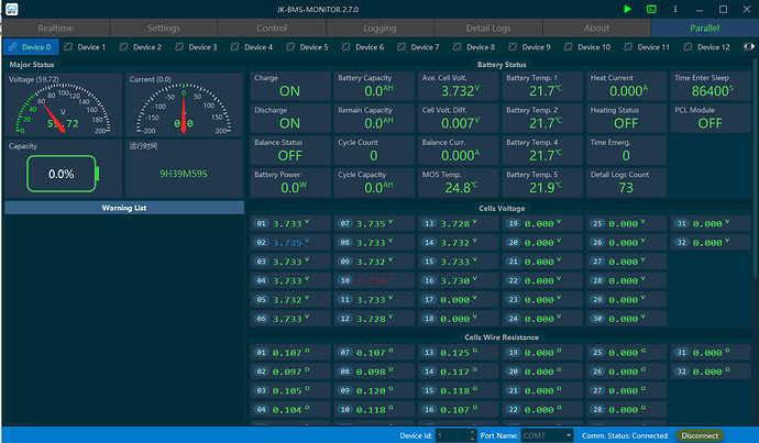

ich habe seit kurzer Zeit auch ein jk-pb2a16s20p. Aktuell kämpfe ich mit der RS485 direkt neben den DryContact. Nach meiner Auffassung müsste diese mit UART1 Protokoll in der App einstellbar sein. Hier habe ich 5 PYLON.. eingestellt.
Ich versuche nun mit Python BaseControl über das Pylontech Protokoll darauf zuzugreifen. (funktioniert mit Pylontech und dieser Software einwandfrei). Ich bekomme als Fehlermeldung RTN:4 was bedeutet, dass CID2 nicht verstanden wird. JK schreibt, dass sie das Pylontech Protokoll 3.5 verwenden, hierzu finde ich keine Doku. Nach V3.3 und V2.8 sendet die Python Lib alles laut Spec.
Hat schon jemand RS485 Pylontech Protokoll ausprobiert?

Ich habe den RS485 direkt neben den DryContact genommen. Das sollte denke ich passen. (DryCon-RS485_1-Can-RS232-RS485_2-RS485_2)
Das Verhalten der PC SW ist auch ein wenig anders als in diversen YT Videos. Bei mir sind alle Buttons Grau.
Ich probiere nochmal andere Versionen.
