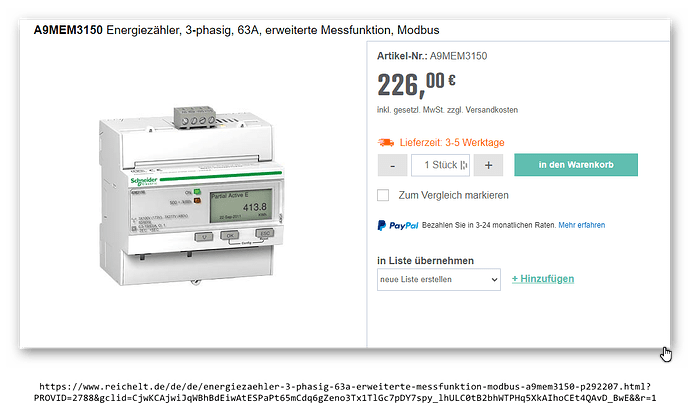

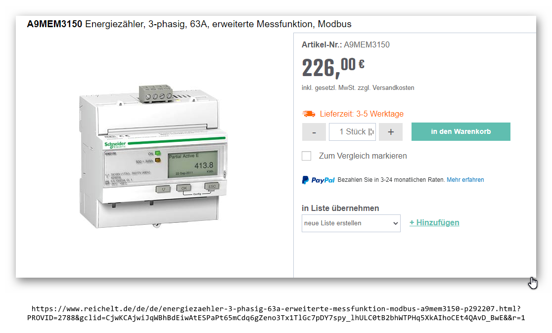

-----> Energiemeter für 70% weich evtl auch noch oder warten bis EEG2023 durch ist <---------------
What??? is dat? Habe gerade im Web nachgeschaut. Ist das ein Energiezähler, den ich auch in den Stromkasten packe?

Montagesystem ist im Angebot dabei. Die Erdungsleitung macht der Dachdecker. Ist mit ihm schon besprochen.Genau. Du musst deine Einspeisung auf 70% der installierten PV Leistung begrenzen. Geht über ein EM weich d.h. verbrauchst du weniger als 30 % wird abgeregelt oder hart über feste drosselung im Wechselrichter.
