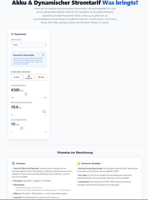

Moin Zusammen,
fürs nächste Video habe ich ein neues Tool entwickelt, welches helfen soll einzuschätzen:
Wann kann ein Akku in Kombi mit dynamischen Stromtarifen Sinn machen oder nicht?
Die Einstellungsmöglichkeiten sind begrenzt und auch die Simulation ist nicht perfekt (SLP usw.), mehr ist aber nicht möglich, zumindest für mich alleine. Dennoch kann es (besonders Laien) eine Größenordnung liefern und ich denke, dass das vielen Menschen sehr helfen wird.
Schaut es euch mal an und stellt gerne Fragen. Dann kann ich das Tool entsprechend anpassen oder zumindest die Fragen unten beantworten.
Mehr Parameter oder PV (einen Standardfall vielleicht) usw. werden erstmal nicht integriert. Das ist sehr komplex.
Hinter diesem Tool stehen zahlreiche Optimierungen, also für jede Parameterkombi wurde 2023/2024 Jahr optimiert, also 365Tage * 24h der virtuelle Akku optimal eingestellt (günstig geladen, teuer verwendet). Das sind Millionen von Rechnungen.
Ich habe das alleine in meiner Freizeit entwickelt, auf Basis der Simulationen die ich in meinen Videos entwickelt habt und es ist kostenlos / registrierungsfrei.
Es ist jeder herzliche eingeladen zu helfen und ich höre mir auch gerne konstruktive Ideen an.

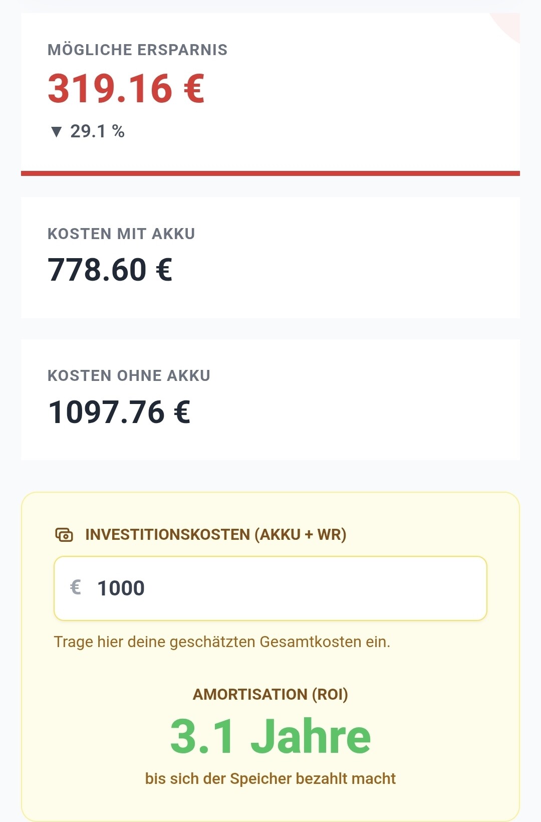

Alternative wäre der Vergleich zum Fixpreis. Bei verivox kann man für die Jahre einen durchschnittlichen Neukundenpreis bestimmen. Das könnte man als Referenzwert nutzen.
Schreibt gerne was für euch am interessantesten ist

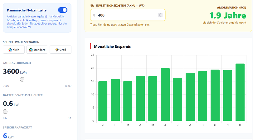

Das die Zahl "Mögliche Ersparnis" in Rot angegeben ist, irritiert mich etwas. Rot assoziiere ich mit Verlust.
Ich versuch auch gerade zu bestimmen was ich mit meinem Speicher nun gespart habe.
Noch nicht mal das ist trivial. Am coolsten wär natürlich zu sehen was man rausholen könnte wenn man einen Akku gut einsetzt, sozusagen hinterher. Dann muss man aber die Daten alle da reinschmeissen können. Erzeugung, Selbstverbrauch, Einspeisung über ein Jahr im 15 min bzw Stundentakt
So ungefähr ist das doch gedacht, oder? Oder wäre das zu extrem das zu rechnen?
Was du beschreibst, ist eher was habe ich gespart mit meinen Daten. Das ist nicht das Ziel dieses Tools.
Das Tool soll eher eine grobe Einschätzung liefern, für Leute die überlegen einen dynamischen Tarif zu nutzen mit Akku z.B. und so gar keine Ahnung haben.
Die bekommen dann eine Hausnummer.

Das ist schnell geändert. Glaube das ist nur ein Versehen (bei den Zahlen unten ändert sich die Farbe)
Bei mir wurde das Ergebnis in der Mitte nicht angezeigt. Mit adblocker eingeschaltet klappt es nicht.
Nur als Hinweis für Andere die auch nichts angezeigt bekommen.
Hi, ja mit dem adblocker hat mich auch erst verwirrt, kein BERECHNEN Button da… Blocker aus und er rechnet ja live, Tolles Tool! Danke.

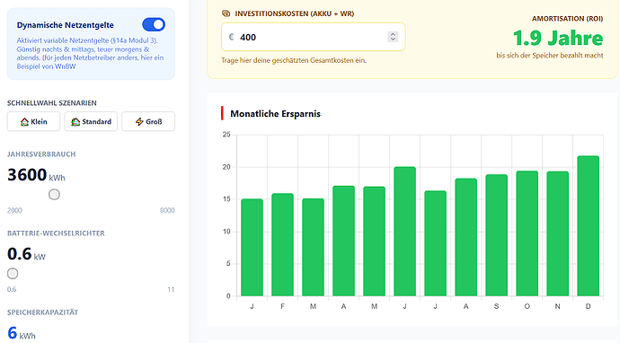

Habe die letzten Tage selbst ein bisschen gerechnet, ob sich ein dynamischer Stromtarif lohnt. Wärmepumpe nach $14a ist vorhanden und die Netzentgelte sind von 0-6Uhr um 5Cent reduziert. Auch ein großer Speicher mit 64kwh ist vorhanden. Die 22kwp PV bei dem aktuellen trüben Wetter eher zu vernachlässigen…
Bei dem hohen Anteil der Netzentgelte/Steuern/Abgaben etc. lohnt sich unter Berücksichtigung der Ladeverluste für mich ein dynamischer Stromtarif, wenn für unter 9Cent Spotmarktpreis geladen wird. Zwischen 0 und 6Uhr müssten es unter 14Cent Sportmarktpreis sein…
30Cent Fixtarif werden inkl. der 19Cent Netzentgelte/Abgaben/Steuern dann relativ schnell attraktiv in der ganzen Überlegung. Zumal im benannten Zeitfenster nur 25Cent fällig würden.
Allerdings werden die 5Cent durch die Ladeverluste fast vollständig aufgezerrt… 25Cent÷0,9÷0,9=30,8Cent
Angenommen es klappt das gesamte Winterhalbjahr die zusätzlich erforderlichen 5.000kwh für 2Cent unter den oben genannten Werten zu beziehen - wären es 100€.
Die Wärmepumpe braucht auch die Energie, wenn an einem Tag mal keine niedrigen Preise verfügbar sind - da kann die Ersparnis auch schnell wieder aufgezerrt sein. 140kwh an einem Tag im letzten Winter bei -8Grad wären nicht mit dem Speicher abdeckbar gewesen.
Die aktuellen Beobachtungen des Spotmarktpreises zeigen, dass es an vielen Tagen klappen würde, aber an anderen auch nicht. Bis zur Umsetzung müsste auch erstmal das ImSys verfügbar sein…
Kleiner Denkfehler, Spotmarktpreis lohnt sich immer nur in meinem Fall, wenn kleiner 9Cent/kwh.
Netzentgeltreduzierung zwischen 0 und 6Uhr nach Modul 3 gilt ja auch für den Fixtarif…

Wie starte ich die Berechnung???
In Firefox sehe ich zumindest keinen Button zum starten.
Schalt mal uBlock oder einen anderen Werbeblocker aus. Dann siehst du die rechte Hälfte, die bei dir derzeit ausgeblendet ist. Es gibt keinen Startbutton, es wird Live berechnet.
