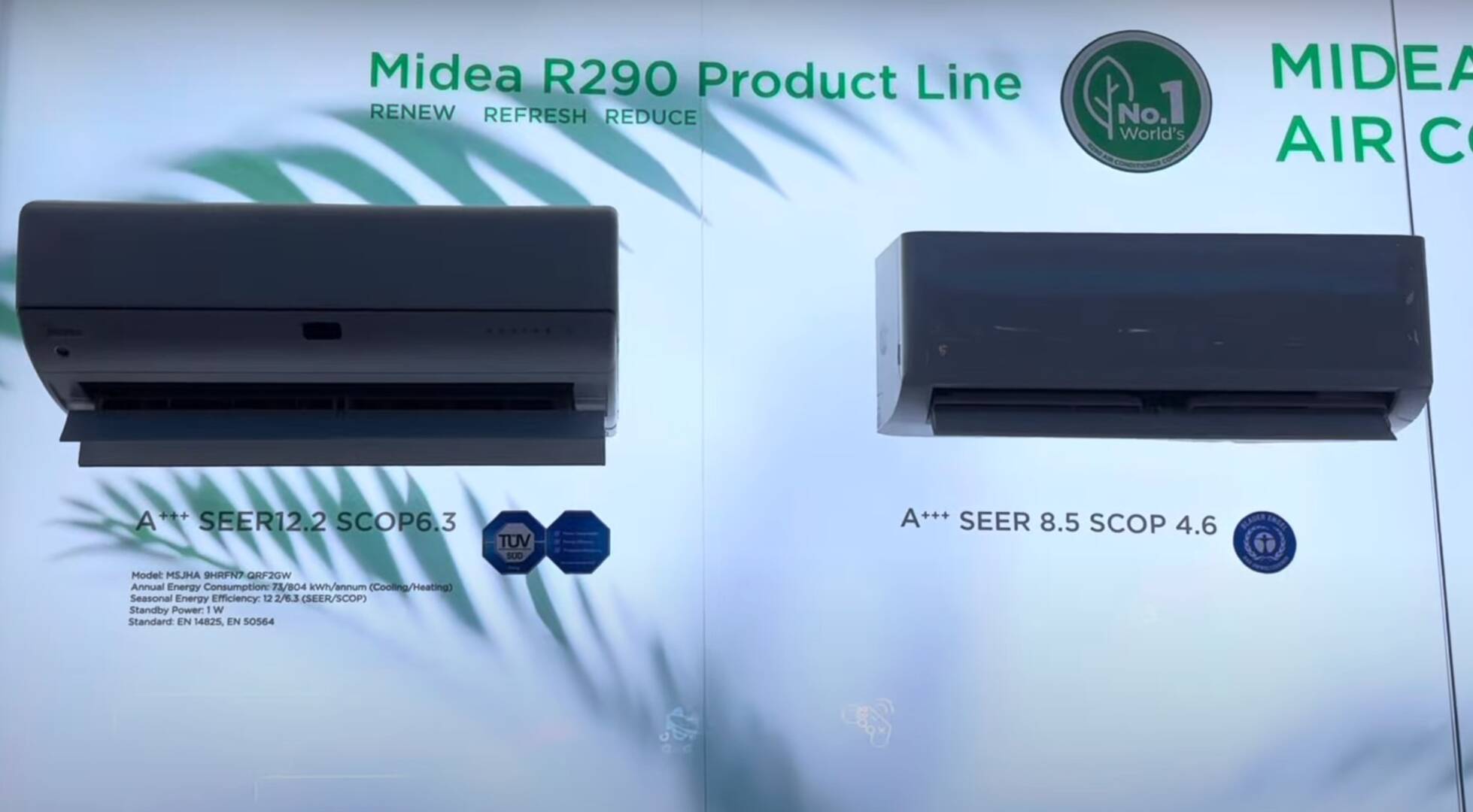

Neues Spitzenmodell, Midea R290 Scop 6,3 und Seer 12,2
Moin zusammen,
Auf der Canton Messe in Guangzhou wurde das neue Spitzenmodell von Midea präsentiert. Es handelt sich um eine Split-Klimaanlage mit R290. Laut dem Video auf YouTube mit TÜV-Süd Siegel, was ja erstmals nichts heißen muss.
Zu der Anlage gibt es auf der Homepage nichts Näheres. Vielleicht findet jemand ein Artikel dazu.
YouTube
Ist die Frage, worauf sich SCOP 6,3 bezieht, ob das die mittlere Klimazone ist. Wenn ja und der Wert auch nicht gelogen ist, wäre das extrem gut. Da fällt mir nur die Panasonic VZ9 ein, die auf SCOP 6,2 kommt bei mittlerer Klimazone.

Vielen Dank fürs Entdecken und Teilen dieser Info!
Rechts neben der neuen Anlage scheint die alte Version (All Easy Blue 12) zu hängen. Wenn ich mich recht erinnere, hat die alte auch die angegebenen Werte bezogen auf unsere Klimazone (SCOP 4,6). Ich habe die Information von einem Händler, dass es zu dieser alten Version bald auch ein Nachfolgemodell geben soll. Ob es sich dabei um das linke Modell handelt? Keine Ahnung aber wahrscheinlich ist das dann eher eine andere Serie.
Das Innengerät scheint recht fett zu sein und tief zu bauen, möglicherweise haben es die Chinesen einfach gerafft, wie man Effizienz erzeugt.
Schaumer mal, bin jedenfalls sehr gespannt und werde mir das Video heute Abend genauer ansehen.

SCOP 6,3 wäre auf jeden Fall eine Ansage, da müssten die etablierten Hersteller mal wieder was tun in ihren Entwicklungsabteilungen.
Auch scheint damit die These widerlegt, die man zu R290 öfters mal liest, dass R290 nicht so effizient ist, wie R32.
