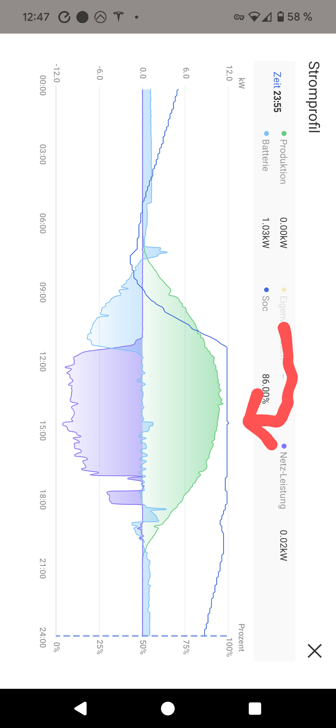

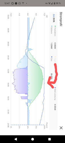

bisher war ich ja ziemlich glücklich mit meinem 12k Deye und JK inverter BMS,
Seit gestern habe ich endlich einen Zweirichtungszähler bekommen und darf jetzt einspeisen.
Und siehe da, es fangen die Probleme an und zwar richtig.
Seit dem der Hacken bei solar Sell + 0 Export to CT gesetzt wurde, erreich der Deye die Ladespannung am JK inverter BMS nicht mehr. So das die RCV Time nicht los läuft.
Die Tricks mit " die Spannung am BMS etwas höher zu Kalibrieren, helfen nicht, egal wie hoch, oder niedrig ich die kalibriere.
Ich habe es extra getestet, sobald der Hacken bei Solar Sell weg ist, wird ganz normal geladen, wie gehabt einwenig mehr als eingestellt.
Mache ich irgendwo einen Denkfehler, oder ist es der Abfu ck von dem die ganze Zeit die Rede ist?

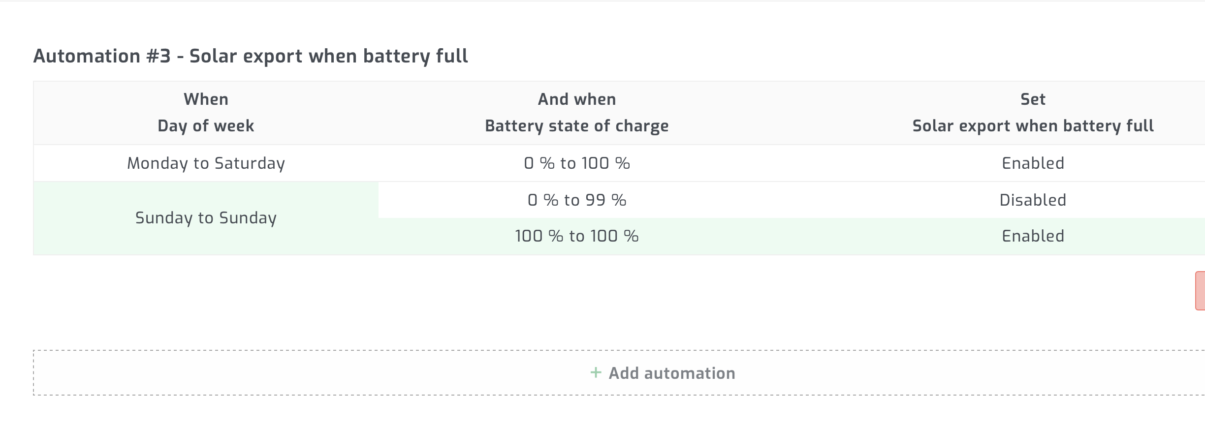

Während der Woche wird der Akku eh nicht vollgeladen, und am Sonntag nach dem balancieren muss ich mir irgendwas überlegen, mal schauen, ob ich da mit dem SA was basteln kann...
Bei mir ist seit Beginn 0 Export to CT und Solar Sell aktiv (~1 Jahr). Ich glaube Anfang März hat dann der Deye plötzlich damit angefangen, allerdings nur leicht drunter. Liegt auch definitiv am Deye, er erreicht die Ladespannung auch nicht, wenn ich CAN Abschalte und direkt die Ladespannung am Deye konfiguriere. Ich frage mich wie das sein kann...
Ich konnte es aber über Kalibrierung beheben (afair ~+60mV). Warum geht das bei dir nicht?
Das verstehe ich auch nicht, egal wie ich das bms kalibriere, +0,5V, oder -0,5 reagiert der Deye nicht drauf.
Könnt ja sein, dass der Deye als Regeleingang tatsächlich den Messwert des BMS verwendet. Dann kannst Du kalibrieren was Du willst, der Deye hält sich an den Messwert des BMS und kommt dann nicht hin.
Der Victron regelt definitiv auf seinen eigenen Messwert, deshalb hilft der Workaround mit der Kalibrierung im BMS.
Hast Du mal den Tipp aus meiner Doku versucht, die ganzen Spannungen im BMS so zu setzen, dass bei Mulitplikation mit 16 keine 2. Nachkommastellen entsteht? Vielleicht hilft das.
Wieviele Millivolt fehlen denn bis zur RCV-Spannung?
Ja hab schon alles versucht, hilft alles nichts…
Im Deye steht ja dass das BMS 55,2V verlangt und dass das BMS 55,1V meldet, der Deye misst auch 55,1 also fehlen 0,1V
Aber nein, der hält einfach an das war’s…
Hab jetzt wieder fast 3 Stunden investiert, egal was ich mache, will das Schei ss Ding nicht laden.
Hab jetzt die Nase voll und habe es über SA gelöst.
Von mo-Sa wird eh nicht vollgeladen, dann am Sonntag wird Solar Sell deaktiviert biss der SOC auf 100% springt, dann wird wieder Solar Sell freigeschaltet.
