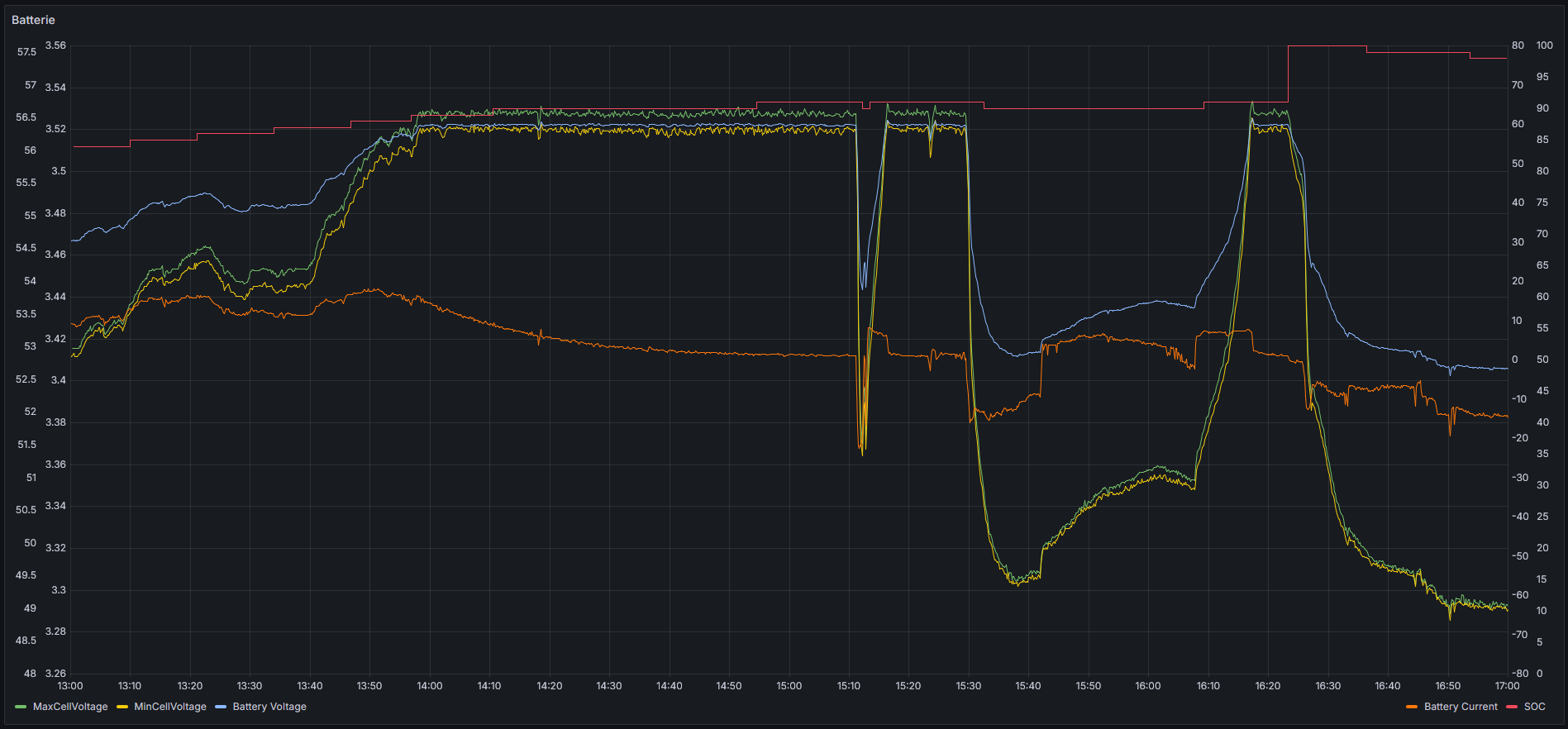

Heute hat mein Inverter-BMS mit Software 35 das erste Mal den SOC-Reset ohne Eingriff selbst hinbekommen. Aber für mich funktioniert das immer noch nicht richtig. Hier der Trace:

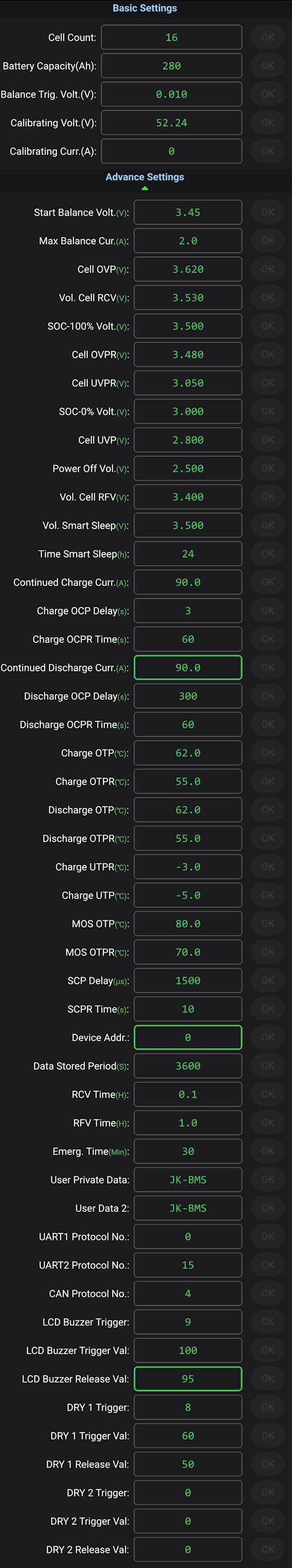

Und hier die Settings dazu:

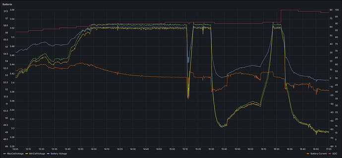

Die SOC-100%-Spannung war seit 13:50Uhr überschritten. Die RCV-Zeit habe ich auf 0,1h eingestellt, also 6 Minuten. Um 15:10Uhr war aber der SOC immer noch nicht auf 100%. Am Ende haben aber ca. 6 Minuten (von 16:17 bis 16:23) über 3,50V ausgereicht, um den 100% Reset auszulösen.
Kann sich das hier jemand erklären?

... warte mal auf die nächste Runde. Bei mir macht die Logik zum Teil die unschönsten Dinge. Unter anderem ähnlich wie bei dir plötzlich bei kurzzeitigem Erreichen von Soc_Reset Spannung wenn VORHER die Runde schomal unerfolgreich durchgelaufen ist Reset bei Batterie 1/3 leer. Also alles besser als vorher, aber noch sicher nicht gut.
Es muss die RCV Spannung für den Akku erreicht werden, bei dir also 56,48V (16*3,53V).
Ich wiederhole mich bestimmt schon zum 5ten Mal, bei mir läuft die FW 15.38 perfekt. Auch wenn hier viele der Meinung sind, dass JK unlogisch funktioniert, kann ich das zum Glück nicht bestätigen. Ich vermute die Leute haben einfach etwas anderes grundsätzliches falsch eingestellt?
Guck mal z.B. bei dir Astirfreak, warum machst du so große Sprünge bei den Einstellungen? Und Allgemein, warum stellst du den RCV so hoch ein?

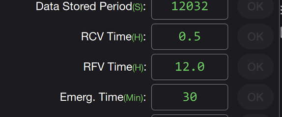

Was sagt bei dir der Zeitzähler des jeweiligen Modes? Bei mir wird immer perfekt nach der eingestellten Zeit resetet Siehe Video!

Das schöne an Logik ist das wenn man einmal logisch einen Fakt als unlogisch belegt hat man diesen nur schwer mit Logik widerlegen kann. Im anderen Thread erkläre ich warum die JK-Logik unlogisch ist. Ich arbeite seit 35 Jahren als SW/HW-Entwickler und die SOC-100% Logik im JK ist unlogisch und unflexibel.
Möchtest du meine Einstellungen mal nach dem grundsätzlichen Fehler den ich gemacht haben soll überprüfen?

Wenn das so wäre, wärs Zufall, ob die erreicht wird, denn das BMS gibt genau diese Spannung per CAN an den Victron weiter und der lädt eben nur bis genau da hin, kommt da also nie drüber. Er zeigt übrigens auch nur 56,4V als Ladeschlussspannung an. Keine Ahnung, ob die Nachkommastelle per CAN überhaupt übertragen wird.
Reingezoomt:
Was ist bei dem 16:17Uhr-Peak spannungstechnisch anders als bei dem langen vorher?
@astirfreak was macht bei dir der Charge Status Timer? Genau nach erreichen der Zeit muss umgeschaltet werden.
Da hätte ich zu der Zeit mit dem Handy daneben stehen müssen. Gibt's die App-Version für Android schon, in denen die ganzen Timer angezeigt werden? Hab die 4.28.0, letzte Version aus dem Playstore.

Also ich kann "mein Phänomen" (Wenn einmal nach Ablauf von RCV time NICHT Resettet wird, weil die Spannung drunter liegt, wird nach Ablauf von RFV time beim nächsten erreichen von RCV SOFORT resettet, ohne RCV time erneut abzuwarten) tatsächlich nachstellen.
Das ist allerdings nicht der Logik entsprechend, sondern ein Bug.
