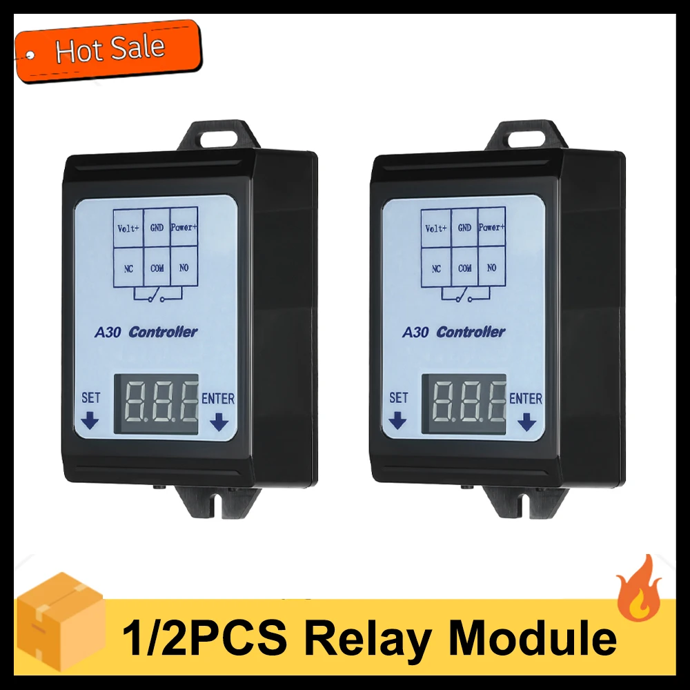

Zum Heltec: Soweit ich weiß, sollten hier alles parallel arbeiten. Die Kiste ist zwar "doof", kein Bluetooth und Messung der Ausgleichströme. oder so. Aber halt günstig, "schnell" und arbeitet parallel.
Nachteil: Arbeitet immer!
Daher darauf achten, dass man für die richtige Zellchemie kauft. Und den Lötjumper für ON/OFF mit einem extra Relais schalten. Andy (OffGrid Garage) hat das sogar mal vorgestellt, mit einem extra Spannungsgesteuerten schalter (siehe unten).
Das JK Inveter BMS, hat ja die Relaisausgänge, mit denen man das externe Balancen aktivieren kann...
Ob Parallel funktioniert, müsste man testen. Ich kann mir halt vorstellen, dass die Zellen (Min/Max) dann halt sehr schnell wechseln. Und der Balancer Strome auch sehr start schwankt. Technisch sollte es aber kein Problem sein.
ABER: Ich würde eh in "Stufen" arbeiten:
  1. Internes BMS bei 3,4-3,45V
  2. Ab 3,5V-3,55V dann das Heltec zuschalten
Damit sollte für modereate Ausreiser das interene BMS ggf. ausreichen. Und als Notnagel, dann der zusätzliche Balancer.
Sagen wir mal so: Ich habe die HW zwar zuhause. Da ich in der Vergangenheit da auch schon mal Probleme hatte. Inzwischen habe ich ein System mit 5P16S. Da sich hier die Last inzwischen schön verteilt, gab's auch keine Probleme mehr... Ggf. mit der Zeit, wenn die Zellen eine gewisses Alter haben.
Hier noch so ein Relais:
@tsg Danke! top Infos.
und hier bestätigt Andy auch nochmal den (für mich entscheidenden) Unterschied, paralleles "beladen".
Dann probiere ich mal heltec, Steuerung über Dry2 (funktioniert Dry2 in 15.38 wieder? Da war doch mal was?. Dry1 funktioniert bei mir) ab 3,5V. Da sollte ich nur bei den PEAKS landen. Internen 2A ab 3,45 im Moment, der sich dann aber für die kurzen Momente hoffentlich nicht gestört fühlt.
