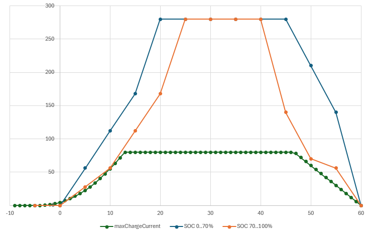

Zum Laden bei Tieftemperatur:
Eve gibt diese Temperaturgrenzen in Abhängigkeit vom SOC für die LF280K vor:
Die grüne Linie habe ich per eigenem Script im Victron-System umgesetzt.
Leider können die günstigen BMS den zulässigen Ladestrom ja nicht temperaturabhängig vorgeben.
