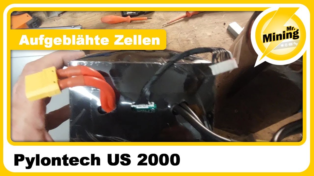

Wenn man irgenwelche Teile zusammenstöpselt nach Gefühl dann ist es kein Wunder, wenn einen die Hütte abbrennt z.B. hier :thinking:
