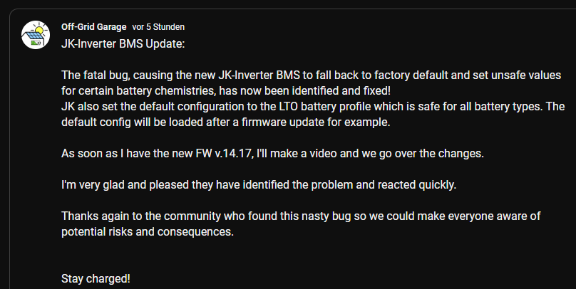

Is wohl schon wieder behoben, steht in der Community bei Andy.
Ich finde es positiv dass JK so schnell auf Berichte von Benutzer regiert, da is bestimmt auch viel Druck durch die YT-Stars.

Guten Abend,
Andy hat ein Update!

Die sind ja fix beim Debuggen :wink: gibt neue Firmware
1.Fixed a bug where parameters were lost after BMS restart. The bug is caused by a logical error in the parameter entered by the user.
2.Change the default configuration parameters to LTO to improve security.
-V14.18 Upgrade logs 1.Fix a bug, time calibration may fail. -V14.19 Upgrade logs 1.Fix a bug, parameters (RFV Time) Storage failure.
