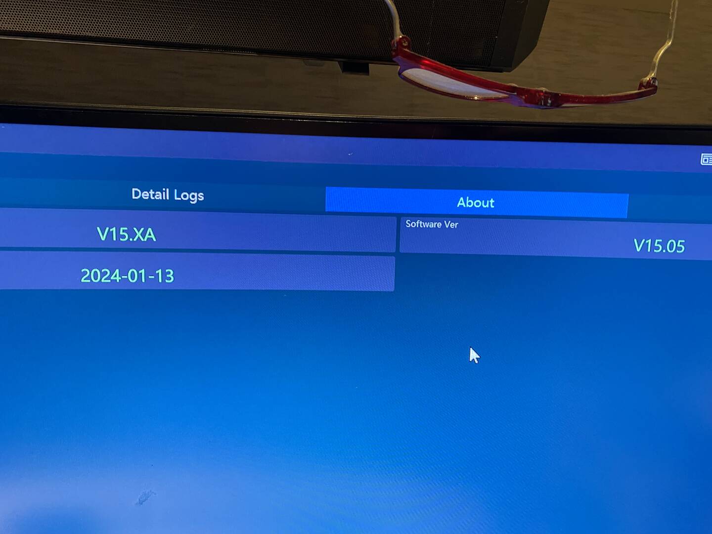

Ich habe gerade mein PB2A16S15P bekommen, aber die Hardware Version ist V15.XA und die Firmware V15.05
Man findet weder neue Firmware noch sonstwelche Informationen über die V15. Leider kann ich erst testen wenn die Zellen von Gobelpower ankommen, voraussichtlich im Februar.

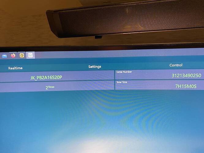

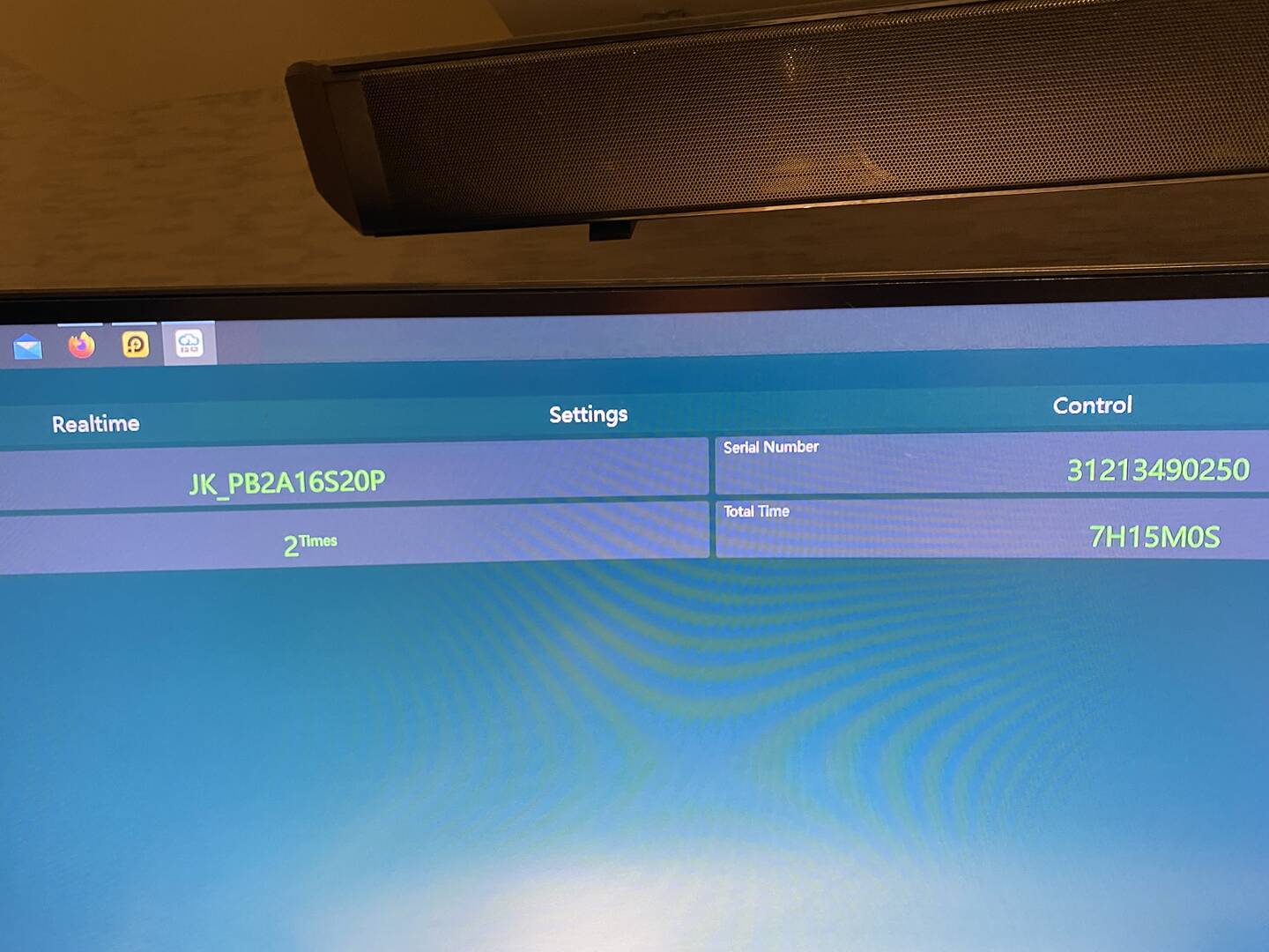

@chris2506 Ich auch diese Woche ! Ein 150iger und ein 200er! hab das 200 heute verbaut und wollte das firmwareupdate machen da sagt die soft das meine vorhandene neuer ist ! 15.05
